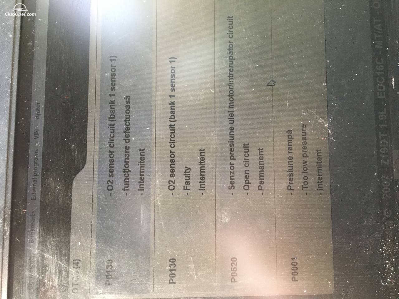

Detin o vectra c 2007 1.9 CDTI 120cp,cod motor z19dt cu urmatoarea problema:
daca o las mai mult timp nepornita,ma refer la cateva ore, masina porneste foarte greu,electromotorul invarte dar abia peste 7-8 secunde masina porneste,iar cateodata porneste la a 2 cheie. In rest in mers nu face absolut nici o problema. Mi-a pus cineva testerul pe ea si a afisat urmatoatele erori care se pot vedea in poza atasata.Din ce cauza sa fie si ce as putea face?
Va multumesc!

Pai si eu tot asa ma gandeam ca pana sa fie pompa pot fi multe cauze.
Momentan sunt in Anglia si aici orice verificare costa foarte mult. Ma gandeam sa incerc singur prin eliminare sa curat sau sa schimb senzorul presiune in rampa,dupa supapa presiune in rampa,pompa din rezervor. Toate aceste piese le pot procura din dezmembrari foarte ieftin iar daca nu sunt bune le pot duce inapoi.

In seara asta am pus testerul iar pe masina si mi a aratat mai multe erori(toate mufele si toate componentele la care umblasem in trecut le afisa pe tester ca eroare). Dupa ce am sters acele erori am incercat o noua diagnoza si au ramas doar doua P0380 bujie incandescenta,circuit control,open circuit ,permanent si P0380 bujie incandescenta ,circuit control,general error ,permanent.
Acum nu mi a mai aratat nici o eroare de presiune scazuta in rampa. Am luat o valoare de la presiune:Cerere presiune rampa 27.00MPa
