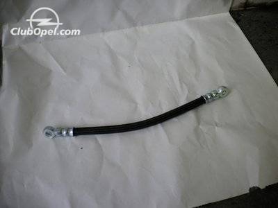

@johnnytl te referi la acest furtun?

Acesta este de ulei, tot la pompa de pe alternator. la mine a fost strangulat cel de gaze, este un furtunas subtire care este in parte de sus a pompei.

Il tot caut pe net si nu il gasesc. Ma poti ajuta cu o poza sau un cod? Iti sunt tare recunoscator.

Imi pare rau dar nu am cum sa-i fac poza si nici cod nu am. Eu am improvizat, l-am taiat si am innadit o bucatica de furtun. Nu este un furtun special, trec doar gaze prin el, fara presiune. Am gasit o poza pe net, cel incercuit cu rosu:

Merci tare mult de raspuns. Cand apuc sa ma bag pe sub masina o sa-l verific mai cu rigurozitate.
