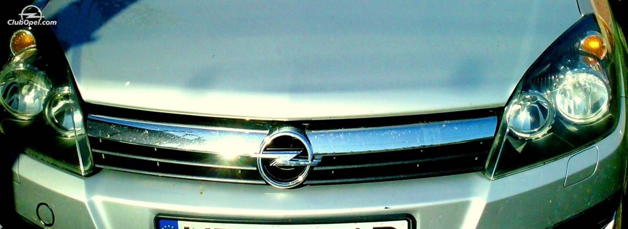

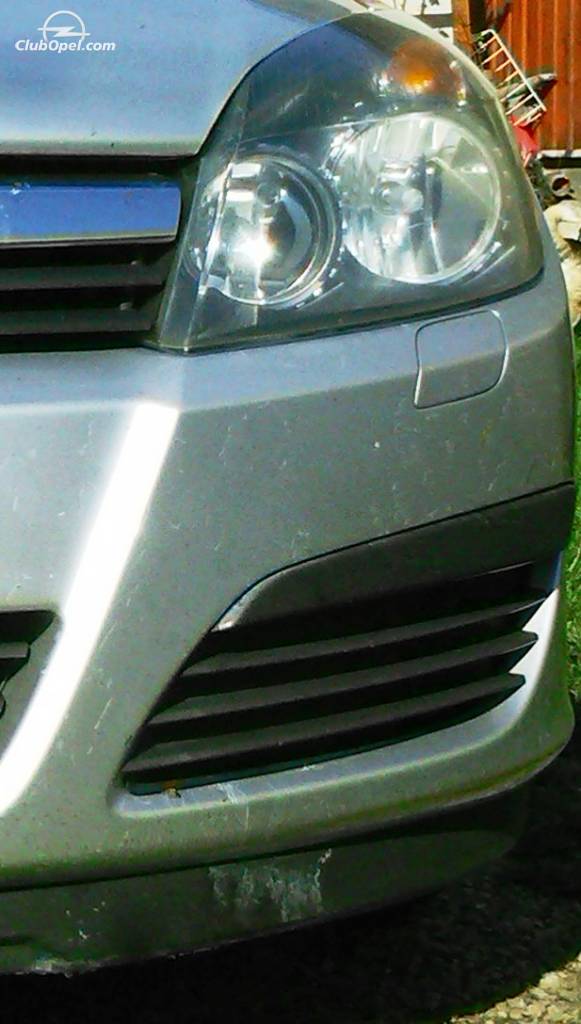

Salutare,
Am gasit pe net un set de Angel Eyes CCFL pt Opel Astra H care contine:
2 - drosere de maxim 14V.
4 - inele CCFL
Lumina Alba Rece 6000K
Nu ma pricep prea bine la asta, vreau doar sa mi le montez, fara sa fiu nevoit sa merg la service sa mai dau niste bani si acolo.. am intrebat omul si a zis ca sunt usor de montat, au si schema de instalare.
Voi ce ziceti? Mai am nevoie de altceva pe langa? Pretul este de 180 de lei. S-ar merita? In primele 2 poze sunt farurile mele, iar a treia este cea din anunt, cum ar trebui sa arate dupa.
Multumesc.

NU se merita se defaci sticla de la far pentru a pune angel eyes,deranjul este prea mare si nu sunt prea multi care se si pricep in a desface farul si sa mai puna sticla inapoi ca la carte.In a treia poza sunt faruri cu lupa si cu angel eyes. Ori desfaci farurile tale si mesteresti pe ele , ori iti cumperi faruri cu lupa si angel eyes.Personal as cauta sa cumpar farurile cu angel eyes integrat .
