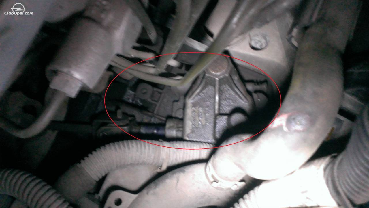

Simptome: Salutare,
as dori sa stiu de unde poate provenii uleiul scurs deasupra cutiei de viteza?

Am acelasi tip de motor si la mine este aceeasi situatie. Cand am schimbat uleiul la cutie, uleiul cel nou l-am introdus pe sus pe la un aerisitor care este astupat cu un dop de cauciuc (se demonteaza aerisitorul pentru a introduce uleiul). Eu banuiesc ca presiunea care ia nastere in cutie prin incalzirea uleiului in timpul mersului face ca o mica parte din ulei sa iasa prin aerisitor si de acolo acesti vapori de ulei sa fie imprastiati pe carcasa CV de curentul de aer in timpul mersului. Alta explicatie nu am gasit pentru ca nu am scurgeri intre motor si cutie sau la cutia de viteze.

cutia de viteze are o gaura de supraplin pe laterala, deci nu prea are ce presiune sa faca...

eu nu am umblat deloc la uleiul din CV de cand am masina...nici completare nici inlocuire....e posibil sa curga din alta parte si sa se prelinga pe CV? ce ar fi de verificat prin zona aia ? multumesc. imi cer scuze, nu ma prea pricep la motoare...de aia pun asa multe intrebari? 😃

jE a scris:cutia de viteze are o gaura de supraplin pe laterala, deci nu prea are ce presiune sa faca...
Si acea gaura de supraplin sa inteleg ca este este neastupata? Eu stiu ca este astupata cu un surub ca in desen si deasupra cutia are un aerisitor.
