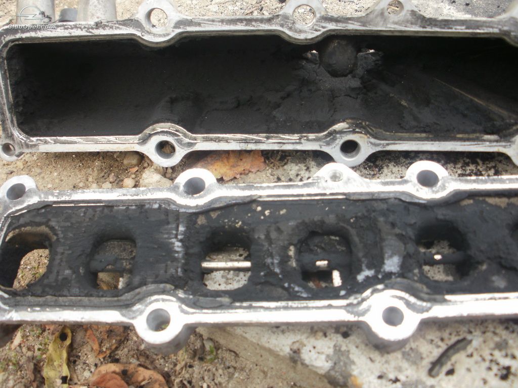

In a 4-a poza cu admisia se vede putin capatul unde vine prinsa tija.

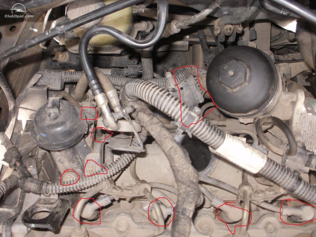

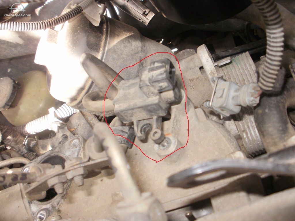

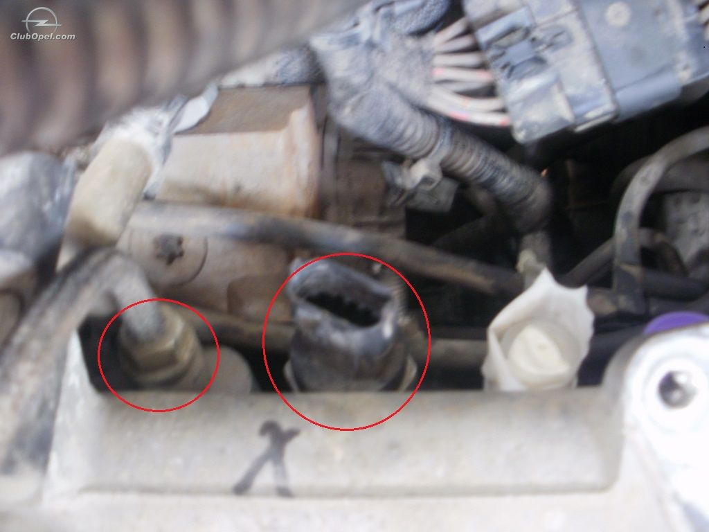

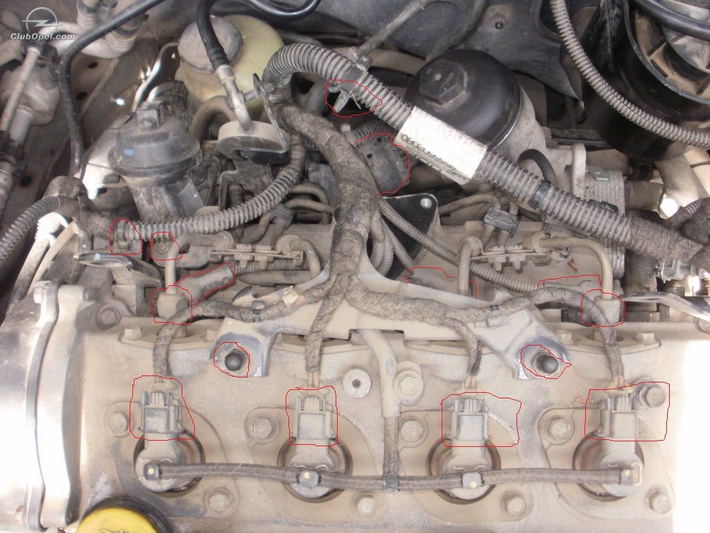

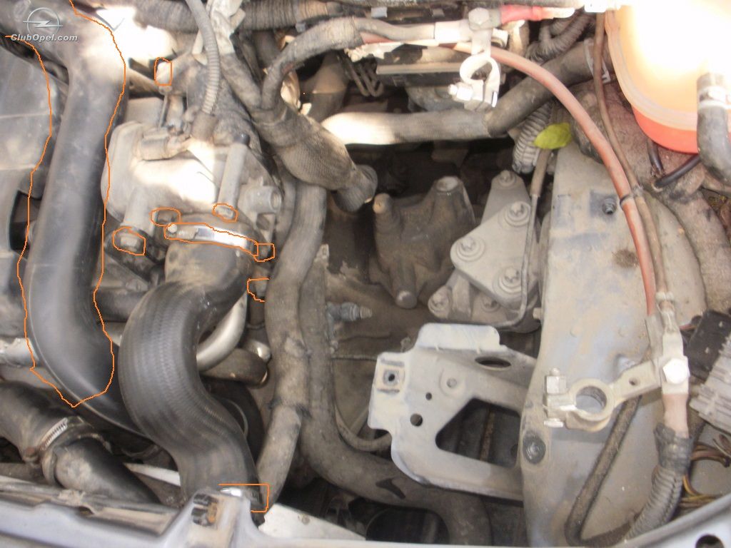

Trebuie sa mentionez ca nu a fost ceva extraordinar de complicat ..cateva suruburi si cleme/clipsuri de plastic de desfacut... 😢 o nimica toata, am inceput la 9 dimineata si am terminat la 8 seara cu pornit (la a 3-a cheie) si spalat pe maini...Ca si unelte nu am avut decat o trusa de chei tubulare si torxuri (set de 102 )cu ceva chei fixe plus o inelara cu cot de 12 si o tubulara tiganeasca de 27 pentru senzorul care este montat exact sub admisie in partea stanga (se vede intr-o poza) si care incurca desfacerea unui surub. Cu inelara a desfacut un surub de la capacul admisiei si anume cel din dreapta deoarece era spatiu foarte mic si clichetul nu avea loc de filtrul de ulei si schimbatorul de caldura...cred.Pun si ceva poze nu prea multe ca eram singur si imi era frica sa nu ma apuce noaptea.Ce nu se spune mai sus e ca neaparat sa astupati capetele ramase dupa desfacera conductelor de la injectoare cu ceva (izolier band ,capace de la sticlutele de picaturi de ochi) pt a nu intra mizerie pe acolo. Eu am folosit si capace si izolier).
Am incercuit cu rosu ce trebuie desfacut cu mentiune ca in parte din spate este un suport de tabla care tine un manunchi de cabluri si o mufa lata , din poze nu se vede decat mufa, trebuie declipsate toate cablurile ca sa va miscati in voie
In prima imagine bateria si suportul ei sunt deja scoase.
In a 5 a imagine se vede returul de la injectoare ca re are o camasa de plastic pe deasupra (clipsata) trebuie desfacuta si la capatul opus injectoarelor este o piulita in care intra , trebuie slabita pentru ca altfel nu puteti scoate capacul admisiei.
In imaginea 6 se vede piulita care trebuie slabita si senzorul care trebuie scos.
In imaginea 7 se vede admisia ,mentionez ca nu a fost curatata niciodata de cand am masina si o am de la 0km din 2007.

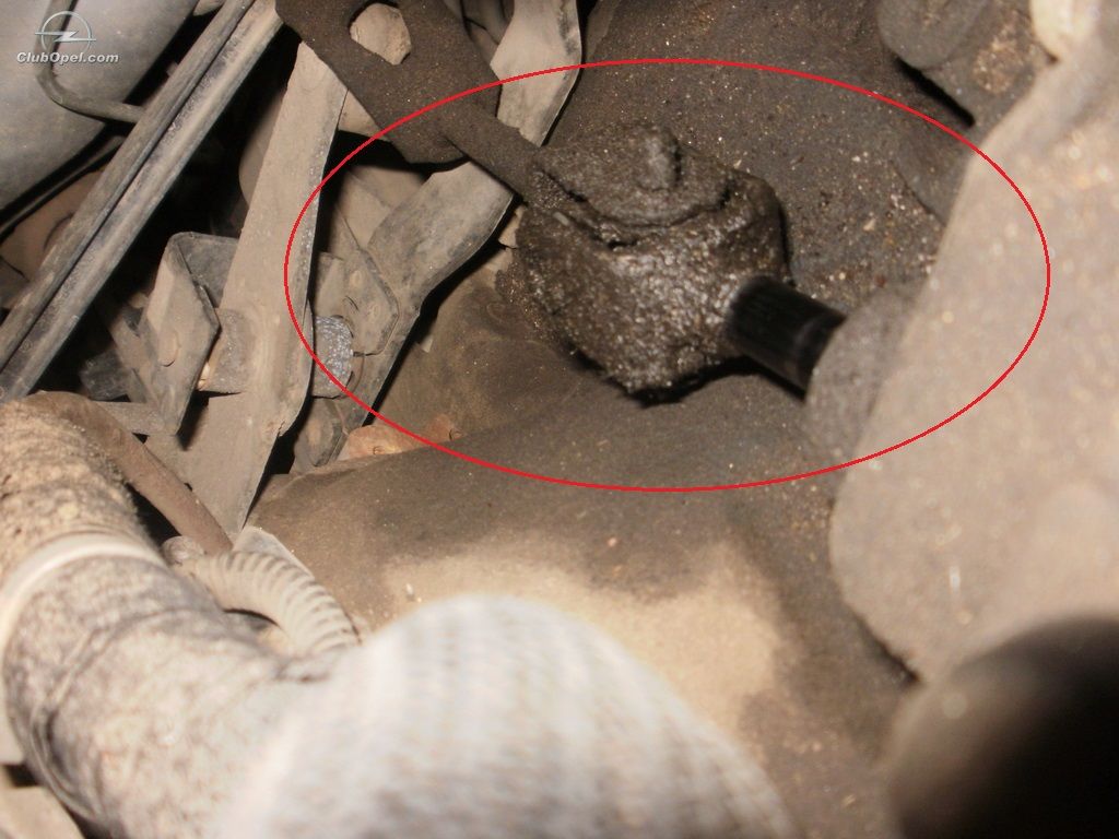

Am mai pus o imagine cu "ce este?" deoarece nu stiu sigur ce e. Este cumva cautatorul de la maneta schimbatorului de viteze si daca da este normal sa arate asa?
Inca ceva cand scoateti mufele de la injectoare este o piedica albastra pe mufa , se trage de ea inspre stanga pt a debloca mufa abia dupa aceea se trage de mufa .
Cam atat.
