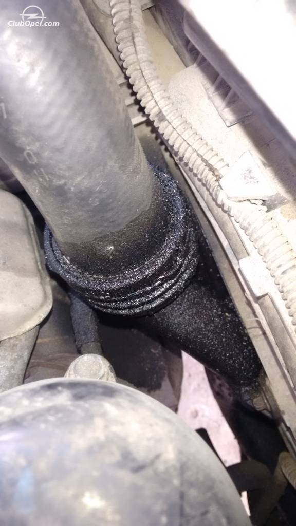

Super tare. Ceva de evaporare am auzit și eu. Și în zona de care spui e umedã rãu... Mulțumesc de intervenție.
PS: Ai putea cumva sã identifici furtunul buclucaș?
https://www.partsbase.org/op...p-diesel-engines/
MULȚUMESC mult anticipat!

Salut. Scuze cã sunt cicãlitor. Astãzi am ajuns cu apa la 88-89 grade, ieșea foarte mult fum/abur (nu mi-am putut da seama) din zona EGR-ului. Tu când ai avut problema cu furtunul de la radiatorul interior, tot prin zona aceea îți pierdea? Mulțumesc.

Nu e acel furtun umed din poze, ala este de la intercooler/turbo parca si acolo e ulei nu antigel. Furtunul de care spuneam eu este in spatele motorului nu in fata lui si da e cam in zona unde este egr-ul si intra in interior spre habitaclu.
Ti-am raspuns si la PM.
PS: am adaugat si o imagine cu ele.
