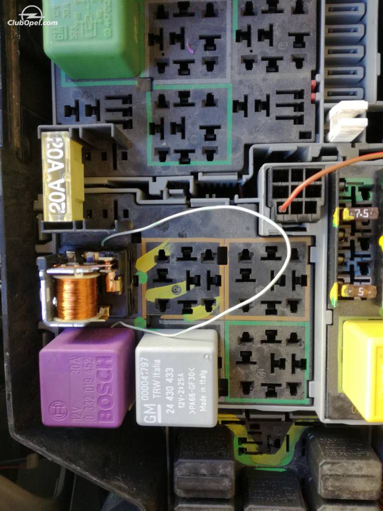

Salut. Sunt sunt posesor corsa c an 2002 cod motor z12 xe. Timp de aproximativ 1 luna nu a mai fost pornitã. In urma cu câteva zile am pornit-o, aceasta dupã ce anterior a fost necesar sa incarc bateria. Dupã parcurgerea unui drum de aproximativ 50 km, în timpul mersului, mi s-a aprins in bord becul cu „masina și cheita” insa s-a stins singur. La cateva zile am vrut sa o pornesc din nou însã nu am mai reusit. Motorul învarte însã nu porneste. Cand pun contactul nu se mai aude acel „bâzâit ”. ci doar doua „clicuri”. Dupã efectuarea unei diagnoze a dat „eroare 0560„ din cate am inteles fiind ceva legat de ECU. Am reusit sa o pornesc insa prin comutarea releului de la ECU pe direct.
A mai avut cineva aceasta problemã ? Rog pe cine a avut acesta problema sa imi spunã cum s a remediat.

Verificat baterie ok, masurat tensiunea de incarcare, rezultat 14,65 fara consumatori. din cate am tot varificat ar avea lipsa masa la unul din relee(unul din cele 2 mov). Provizoriu am inchis circuitul la releul in cauza cu un fir tras de la releul alaturar si porneste . Care credeti ca ar fi cauza si rezolvarea problemei ?
