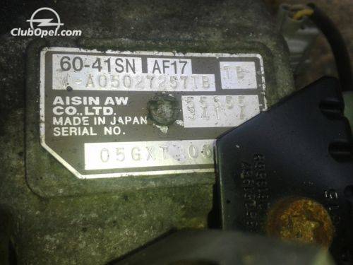

Verifica codurile de pe ele as te pot ajuta baieti daca se potrivesc.
Vad ca la amandoua apare cutile AF13 si AF17 trebuie vazut ce cutie are fiecare montata.
Dupa mine cred AF17 cine stie.

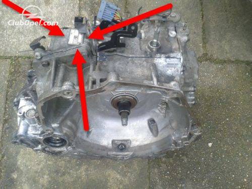

Vezi ca are o placuta in zona aceasta.
