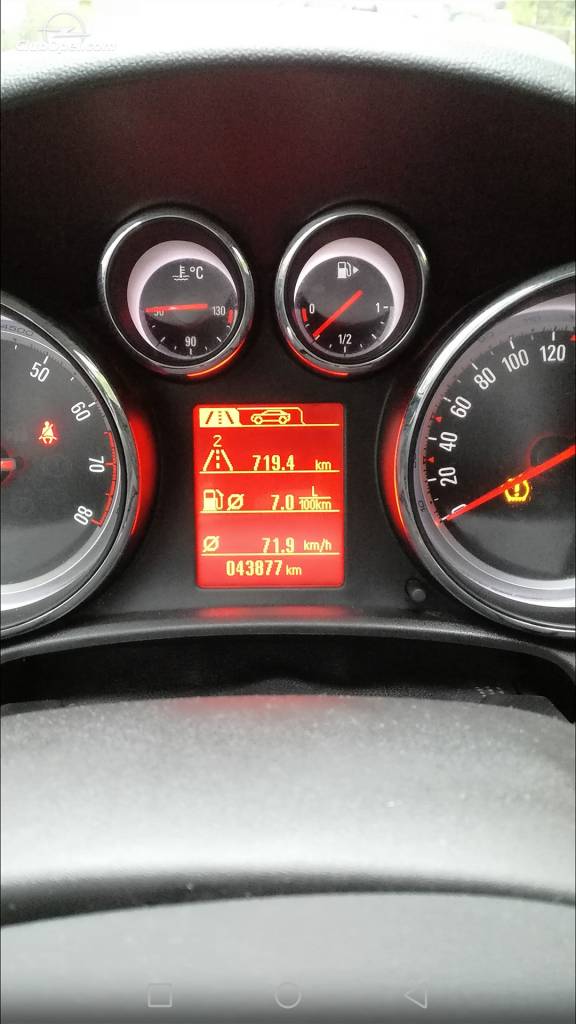

Weekend-ul trecut am tras o tura pana sus la Balea Lac. (Bucuresti - A1 - Sibiu - Balea Cascada(telecabina), si intoarcerea pe la Fagaras - Brasov - Buc.) Consumul la un mers cam 90% pe GPL, nemenajat, a iesit cam 7L/100.

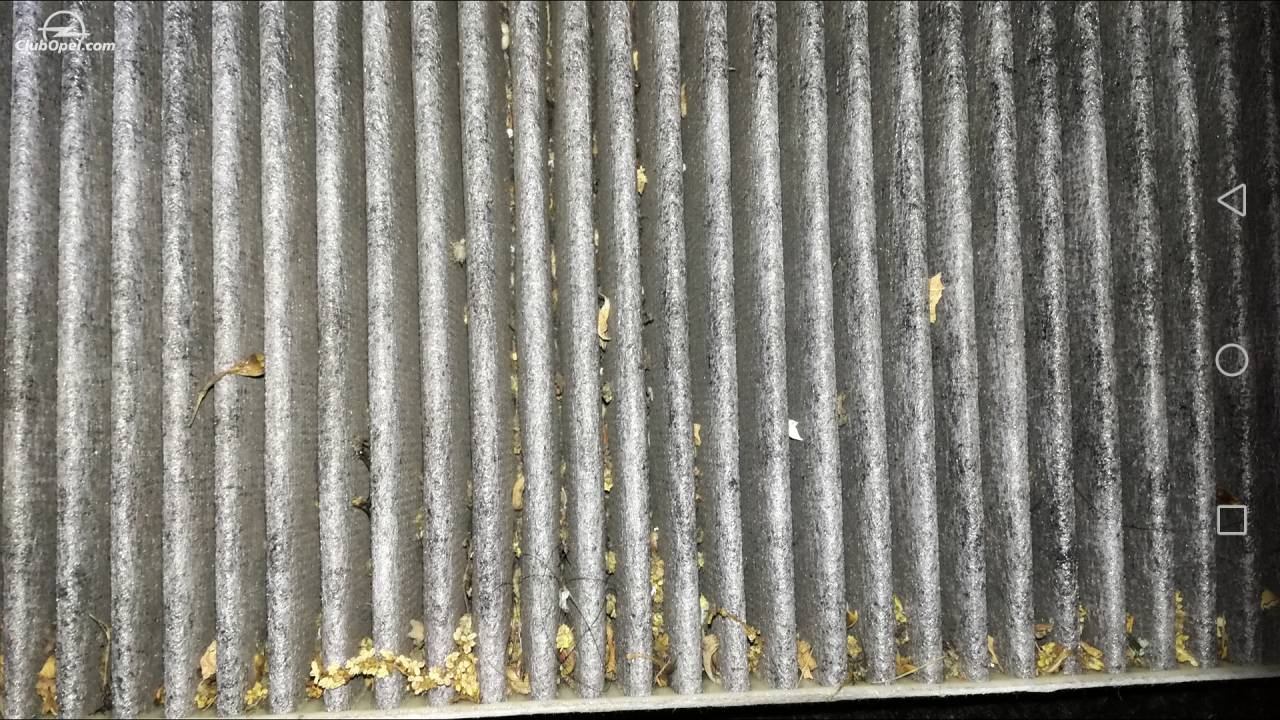

Asa arata filtrul de polen dupa 1an si approx 18k Km:
Deoarece inca apare un miros urat(chiar si dupa ce am schimbat filtrul de polen) dupa folosirea AC-ului, am sa fac si o igienizare tubulatura AC.
La voi exista aceasta pb, a mirosului dupa folosirea AC, sau cand este umezeala mai mare afara, gen acum cu ploile acestea?

Cum stie sa afiseze corect consumul de GPL?
Eu zic ca afiseaza consumul crezand ca e benzina, in functie de volumul de aer masurat de debitmetru.
Consumul de GPL trebuie sa fi fost mai mare.....
Parerea mea.

Tai-Pan a scris:Cum stie sa afiseze corect consumul de GPL?
Parerea mea.
Asa este, la pompa iese cam 1L de GPL in plus fata de ce arata CB. Pe benzina in schimb, am azut ca arata destul de exact.
