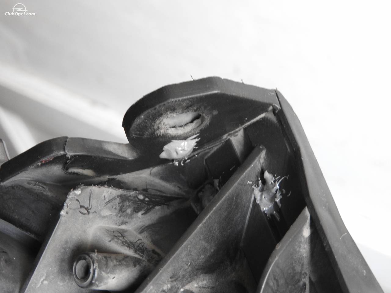

Far nou...cu urechi de prindere rupte!...Fara becuri si unitate...Bixenon? Are xenon doar pe faza scurta.Cea lunga e cu halogen (H1) si de ce nu arata in nicio poza,lupa de pe faza scurta?
ATENTIE cand cumparati faruri S/H,sa nu fie de Anglia! E pe OLX un anunt cu faruri in stare foarte buna,la doar 120 Lei!...sunt de Vauxhall (Anglia),de pe masina cu volanul pe dreapta.Folosite la noi,faza scurta i-ar orbi pe cei de pe sensul opus.Vanzatorul nu spune,dar a pus poze cu masina de pe care sunt scoase,cu eticheta de pe far,deci,e acoperit...cine nu se pricepe,e treaba lui ce cumpara.

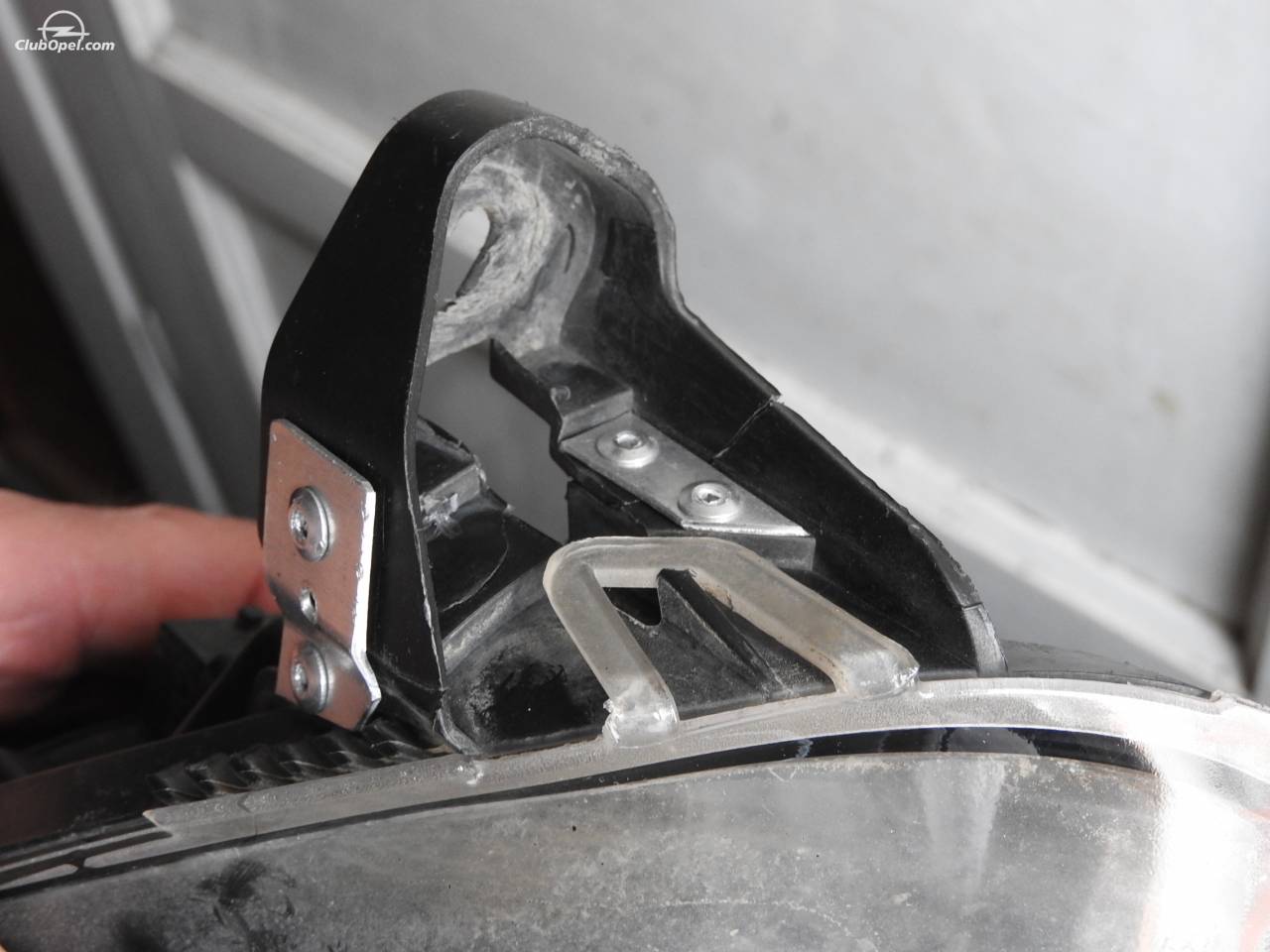

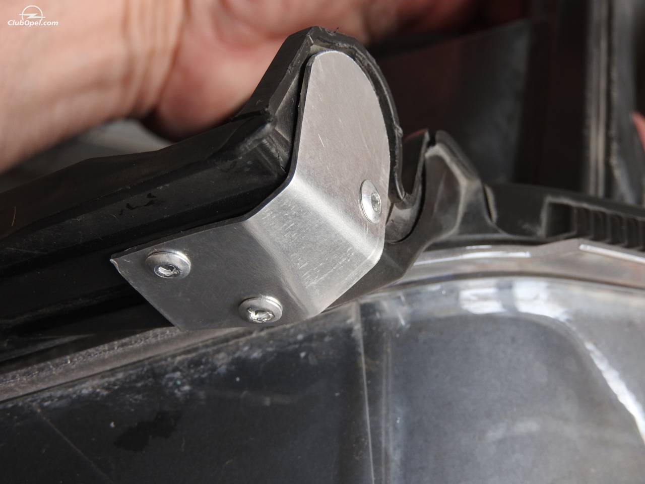

"Kit" reparatie urechi faruri...foarte ieftin: tabla de Al 1mm,popnituri 3,2-4mm...Poxipol pus in spatele niturilor,in loc de saibe (adera la nit si mareste suprafata de contact cu plasticul farului).
