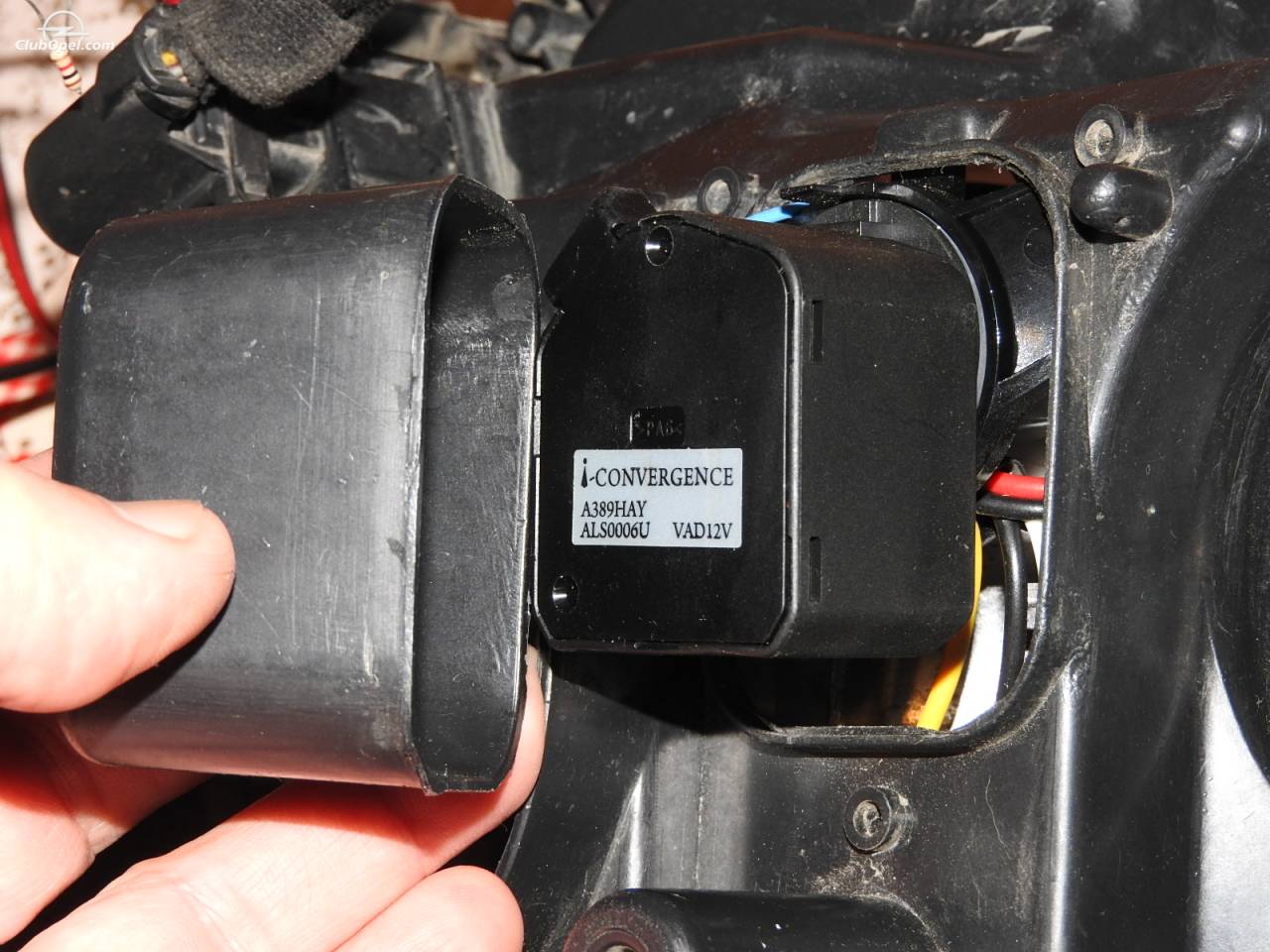

Stie cineva cum sunt comandate motorasele din farurile de la Astra H? Ma refer la tensiune sau impulsuri.E vorba de farurile cele mai simple,cu reglaj doar pe verticala,din butonul din bord,cel cu 0-1-2-3-4.
La mine nu functioneaza acest reglaj.Am depistat fire rupte (oxidate,corodate) in ambele faruri de pe masina...din cele 3 fire care vin de la motoras la conectorul farului (mai subtiri decat cele pentru becuri) si la care nu am acces decat daca decupez carcasa farului...
Am cumparat un far S/H in star foarte buna,dar nici cu acesta nu functioneaza motorasul...Ma gandesc daca nu cumva calculatorul masinii blocheaza aceasta functie daca nu merg ambele motorase?
La corsa (si la alte masini),comanda pozitiei motorasului se face cu o tensiune variabila intre 12V si mai putin,data de "potentiometrul" din bord...La Astra am incercat (cu farul in casa) si nu functioneaza...la farul pe care tocmai l-am cumparat.
Pe masina,pe firul de comanda am 12V permanent,indiferent de pozitia butonului din bord...Nu afiseaza nimic pe display,cum face la becuri arse.

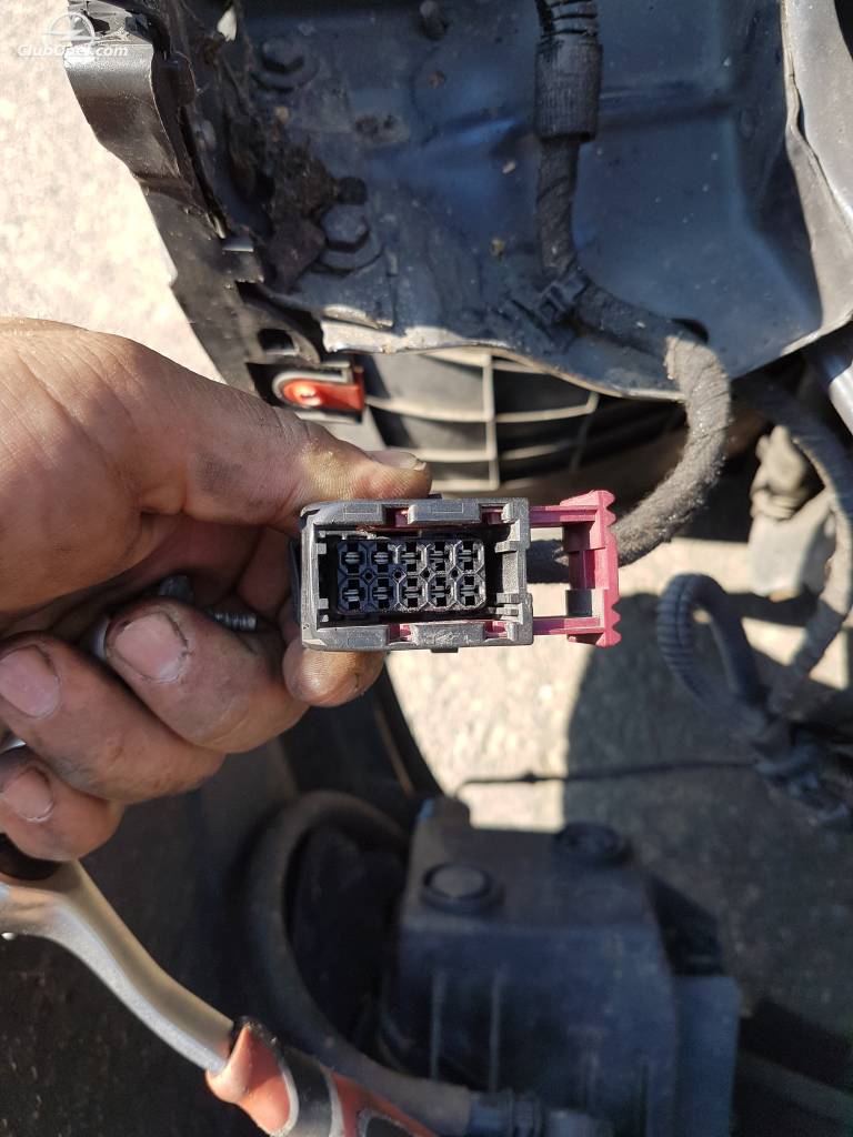

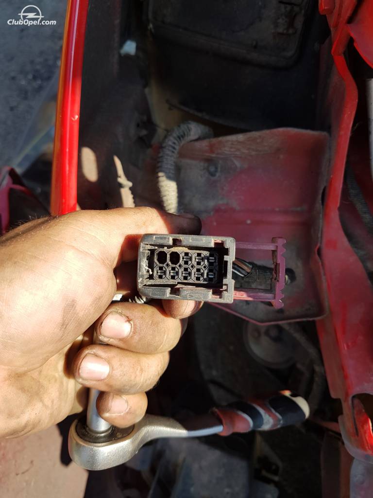

E greu de modificat mufa de la far?adica eu am 2 pini lipsa fata de instalatia de la care am luat farurile.

Sfatul meu eate sa iei mufa impreuna cu instalatia electrica de pe masina dontoare. Dupa cum bine vezi din poza mufa de pe masina ta chiar daca are locul gol, pinii pentru cablajul aferent xenon-ului nu se pot monta. Nu exista nervura care sa blocheze pinul inauntrul mufei si este posibil ca de la vibratii sa iasa din far.
Pentru montaj si schema electrica iti dau un link catre un site german. Acolo gasesti toate piesele de care ai nevoie inclusiv montajul pentru spalatoarele de faruri.
Bafta
http://www.astra-h-forum.de...n_Umbau_HowTo.pdf

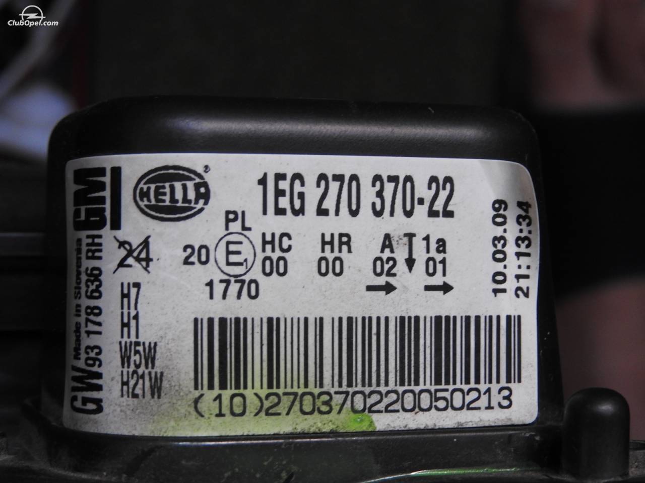

Dupa 2 zile de cand am pus farul cel "nou",aseara am constatat cu tristete ca farul s-a dereglat si bate foarte jos (ambele faze).Cand l-am montat,l-am reglat si bateau perfect ambele faze (ca nu se pot regla independent).Reglajul din buton nu functiona,iar butonul,oricum e pe 0.Am incercat sa-l reglez din nou,dar cu reglajul la maxim,tot e prea jos.

Apreciez gluma Smile.Nu,nu e de Anglia si chiar daca ar fi,asta ar afecta doar partea laterala pe faza scurta....Stiu sa depistez un far daca e de Anglia sau nu,doar uitandu-ma prin geam,la oglinda de la faza scurta...in plus,al meu are si eticheta cu codul,pe carcasa motorasului.Am dat pe el 250,desi,de Anglia se gasesc (din pacate) cu 100 sau mai putin!

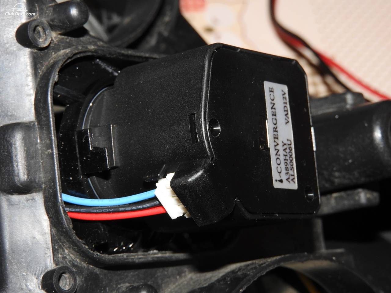

Am facut cercetare pe farul dat jos de pe masina.Concluzia e ca motorasul e comandat ca la toate celalte,cu o tensiune continua,variabila,dar nu reactioneaza la comanda cu masa sau cu +12V.Tensiunea de lucru e intr-o plaja limitata (n-am masurat exact care e)...In plus,am vrut sa ajung la motoras,asa ca am taiat frumos carcasa (cu un cater),astfel incat sa se poata lipi la loc.Asa se poate inlocui sau repara motorasul.
Iata si eticheta de pe farul "nou" care acum e pe masina...Litera "E" din cod inseamna ca e pentru volan pe stanga...Pentru Anglia este "L":

Am rezolvat temporar problema.Am inprovizat un divizor rezistiv,conectat la o mufa de far si la o baterie de 12V/7Ah.Am reusit sa bag mufa mea in far (dupa ce am scos-o pe a masinii),prin gaura cu capac de la roata,pe unde se schimba becul de faza scurta.Am actionat astfel motorasul,aducand oglinzile intr-o pozitie normala,de unde am putut regla manual farul,dupa care...am scos siguranta care alimenteaza motorasele (oricum nu functionau),ca sa nu se mai deregleze accidental.
Dupa ce am verificat potentiometrul din bord si am constat ca e bun si e alimentat corect,am tras concluzia ca e intrerupt undeva firul de semnal de comanda al motoraselor...Banuiesc un conector (posibil oxidat),care se afla in stanga,intre cutia cu sigurante si aripa.Accesul la el,probabil numai demontand cutia cu sigurante si relee...Nu mai e o urgenta,ca in curand plec in concediu Smile.

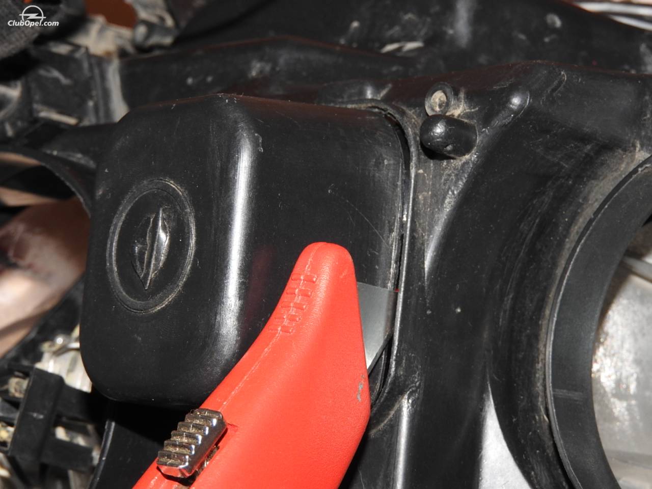

Cum se schimba becul de la faza lunga, pe partea stanga, fara sa te chinui prea mult ? 😃

Fara sa te chinui...nu se poate Smile.Becurile de faza lunga H1 (si cele de pozitie) se schimba pe sus.Se scoate mufa aceea care e prinsa de cutia cu sigurante,prin tragere in sus,se scoate capacul din cauciuc care protejeaza becul,apoi ajungi la bec...Se scoate mufa de pe bec,apoi de desface acea sarma arcuita (trebuie sa stii cum e prinsa pe far).Atentie,la montarea noului bec: are o singura pozitie in care intra corect.Are 2 "bumbi" asimetrici,care intra in 2 gauri din suport...Nu se atinge sticla becului cu mana!

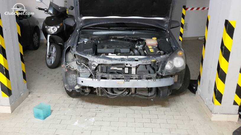

Cu placere...Sper ca stii ca la masina,stanga si dreapta sunt asa cum vede soferul,stand la volan.In poza,ai demontat farul din dreapta.Oricum,si pe dreapta,becul de faza lunga lunga se schimba tot pe sus.

Stiu.😃 Am demontat fata in urma cu cateva zile sa spal farurile inauntru, putina polishare si curatit radiatoarele.
Am schimbat becul de dimineata, nu a fost asa greu. Am dat la o parte mufa care este prinsa de cutia de la sigurante pentru a face loc, am desfacut protectia de cauciuc, si restul este simplu.
