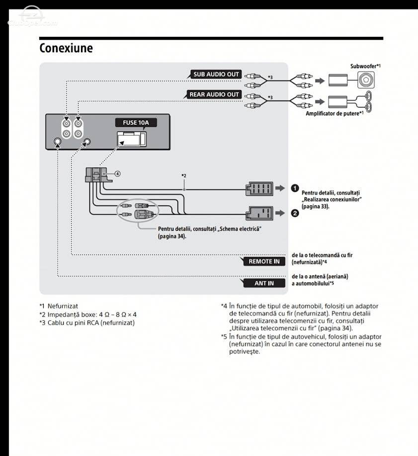

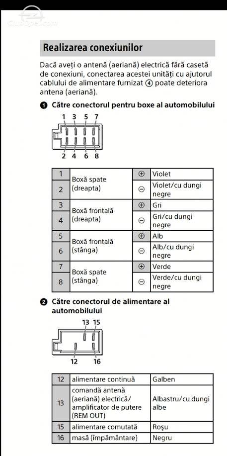

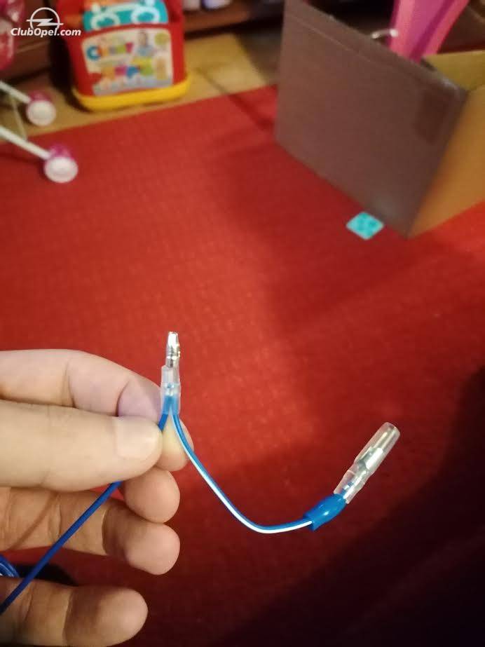

Salutare si la multi ani! Vin si eu cu o intrebare va rog : am achizitionat un subwoofer activ Alpine swe 815 care vine cu cabluri incluse. Cel de remote are 2 capete , cum il leg la cablul de remote de la casetofon? Casetofonul este Sony , am sa atasez o poza pentru lamurire. Multumesc anticipat!
  • sebage
  • Mesaje scrise: 2,684
  • Status: Online
La origini, acea derivatie avea scopul de a oferi varianta de a putea fi folosit indiferent de iesirea din HU (tata sau mama) si de a oferi inca o iesire "remote".
Spre exemplu, daca radioul de pa masina, ar fi comandat deja o antena automata (pe iesirea aceea de "remote"), ca sa nu trebuiasca sa tai/dezizolezi fire si sa le legi, ai fi pus firul tau in mufa radioului si antena automata in pinul ramas liber.
Acum, daca iesire "remote" din radioul tau, nu are acest fel de conectori ... ramane la latitudinea ta cum le conectezi ca sa indeplinesti cele 3 conditii (siguranta, functionalitate si aspect).

  • Mihaiepcs
  • Mesaje scrise: 17
  • Masina: Astra 2007 Z14XEP
  • Cont inregistrat: 27 Dec 2015
Multumesc de raspuns , in mare am inteles, deci practic caut firul remote in mufa respectiva si ma leg la el, cred ca e cel albastru cu alb dupa schema casetofonului
