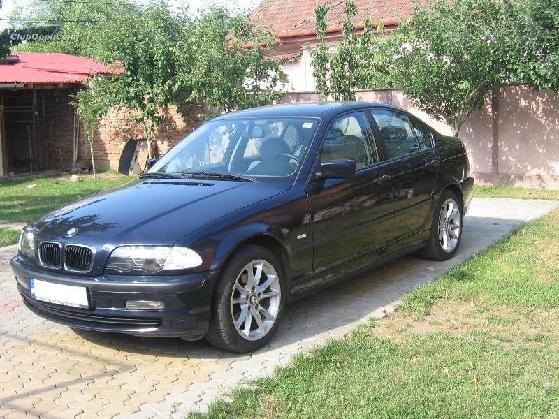

as fi recunoscator daca m ati ajuta si pe mine cu o idee......la peste 1500 rpm imi bate motorul, precizez ca se aude doar dupa ce se incalzeste, la rece se aude foarte putin, masina nu consuma ulei, apa sau combustil mai mult decat trebuie si trage bine, sunet se aude si in decelerare si nu creste constant cu turatia, de ex uneori suna la 1800 la 3000 nu mai suna....masina are distributia pe lant
orice parere e binevenita

daca bataia se aude sus in capaccul de la tacheti ca si cum ar fi o bila metalica care sare libera pe acolo poate fi cel mai sigur de la un tachet hidraulic sau uzura unei axe cu came nu bate continuu bataie e pronuntata la o anumita plaja de turatie

mersi de sugestie, mi a mai spus cineva ca e sunet de tachet...atasez un link cu un video facut de mine, doar ca era rece motorul.....pe clubbmw nu mi da nimeni nici un indiciu, presupun ca principuil de functionare al unui motor pe benzina simplu e acelasi pt orice marca..

l am facut, dar nu se aude numai cureaua de la alternator, o sa fac unul cand e cald atunci se aude foarte tare, la suprafata parca vrea sa iasa afara ceva de sub capac, nu inteleg de ce doar la cald se aude

am fost acuma la un mecanit si mi a citit compresia la cilindri
nr 1 0,1
nr 2 0.1
nr 3 3.6
nr 4 0.1
daca pun ceva aditiv oare dispare sunetu?

esti sigur ca a citit corect?
La compresie de 3.6 bari nici un motor nu o sa porneasca, dapai sa mai si functioneze corect.
Daca bataia se aude la decelerare si uneori suna a bile care se lovesc, cel mai probabil ai bataie de cuzineti (Asa am avut eu si s-a sfarsit prin arborele din garaj: https://www.clubopel.com/alb....php?pic_id=12841 ) 😊

Aditivul nu cred ca va face sa dispara sunetul. Inainte sa schimbi uleiul pune in motor o solutie de curatat (mecanicul tre sa stie) si lasa sa mearga la relanti 5-6 minute. E 20-30 de lei si curata toate depunerile (apoi le dai afara cu uleiul uzat).
Un prieten de al meu (VW Golf) avea batai si pana la urma s-a topit un cuzinet (si intepenit motoru) din cauza ca un banal orificu de ungere era astupat de jeg.
Grija mare !

banuiesc ca ceva tachet sat tachetii de la cilindru 3 nu se incarca bine cu ulei.....deoarece dupa ce am mai completat ceva ulei(era la limita de maxim), am pus peste maxim un pic, nu se mai aude asa puternic......

verdict :cuzinet intors pe vibrochen...
