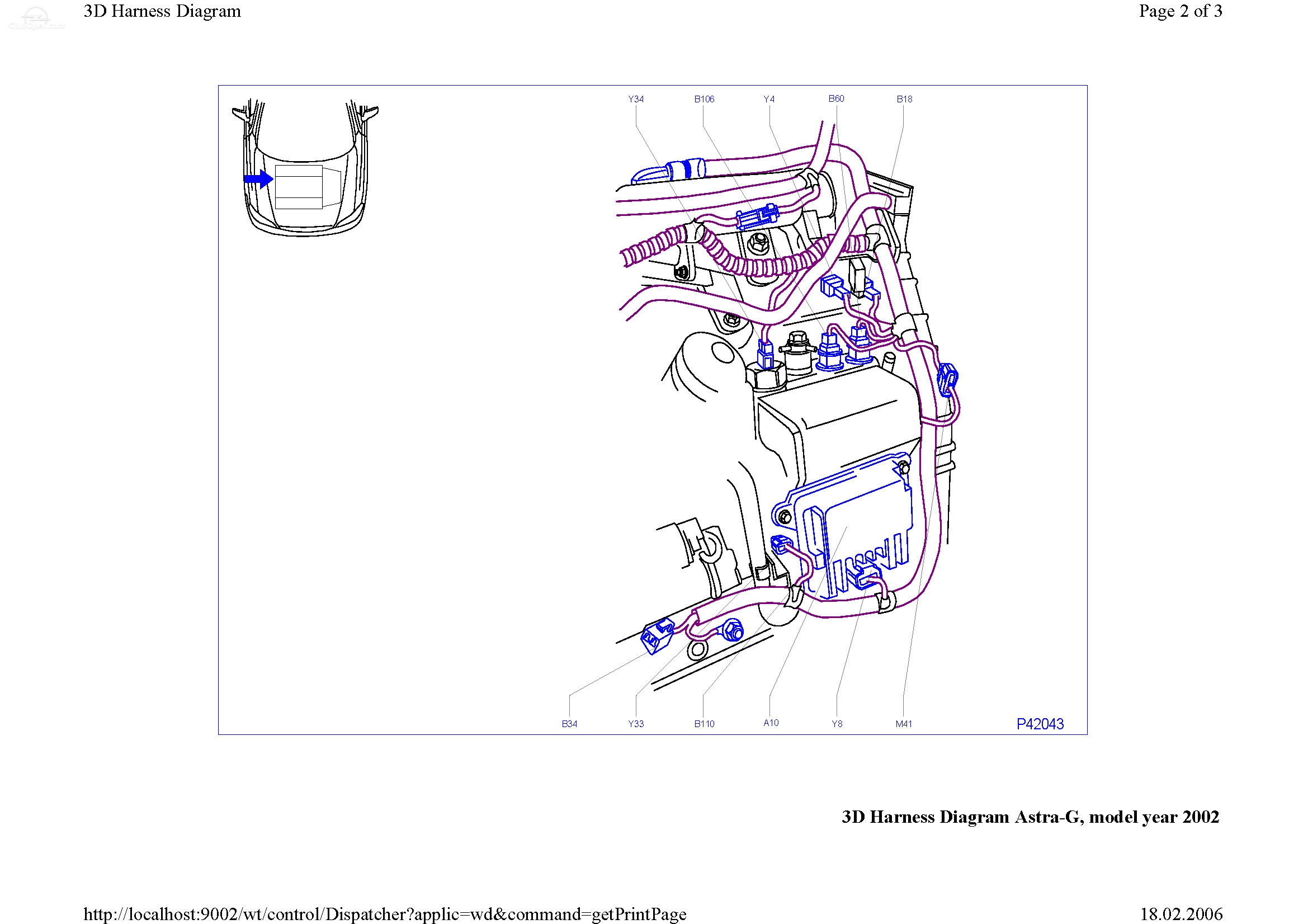

Salutare.eroare p care am citit-o este 19 (crankshaft sensor).Am reusit sa l scot pe cel vechi cam greu si din greseala am pierdut surubul cu care era prins.L-am inlocuit cu altul am pus mufa si am dat o cheie.surpriza ,nu mai porneste deloc.Inainte de a-l demonta motorul pornea dar la turatii mari se aprindea beculetul cu fulgerul p el si nu se mai stinge pana nu opresc si repornesc masina.ce trebuie sa fac .sensorul este siemens si din cate am vazut p net este cel pentru motorul meu ...deci ar trebui sa mearaga...mersi
