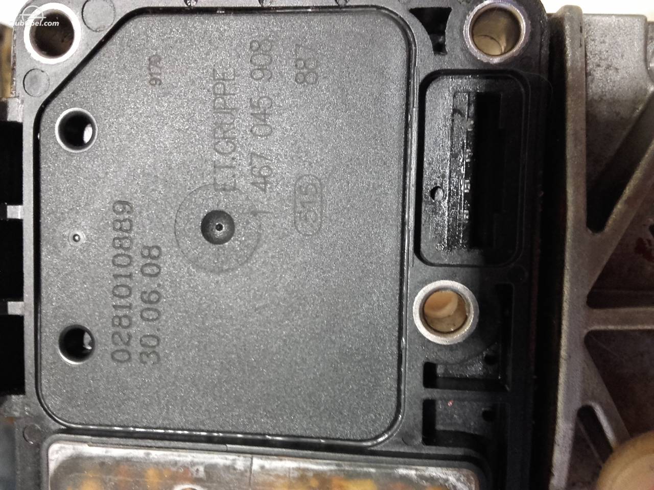

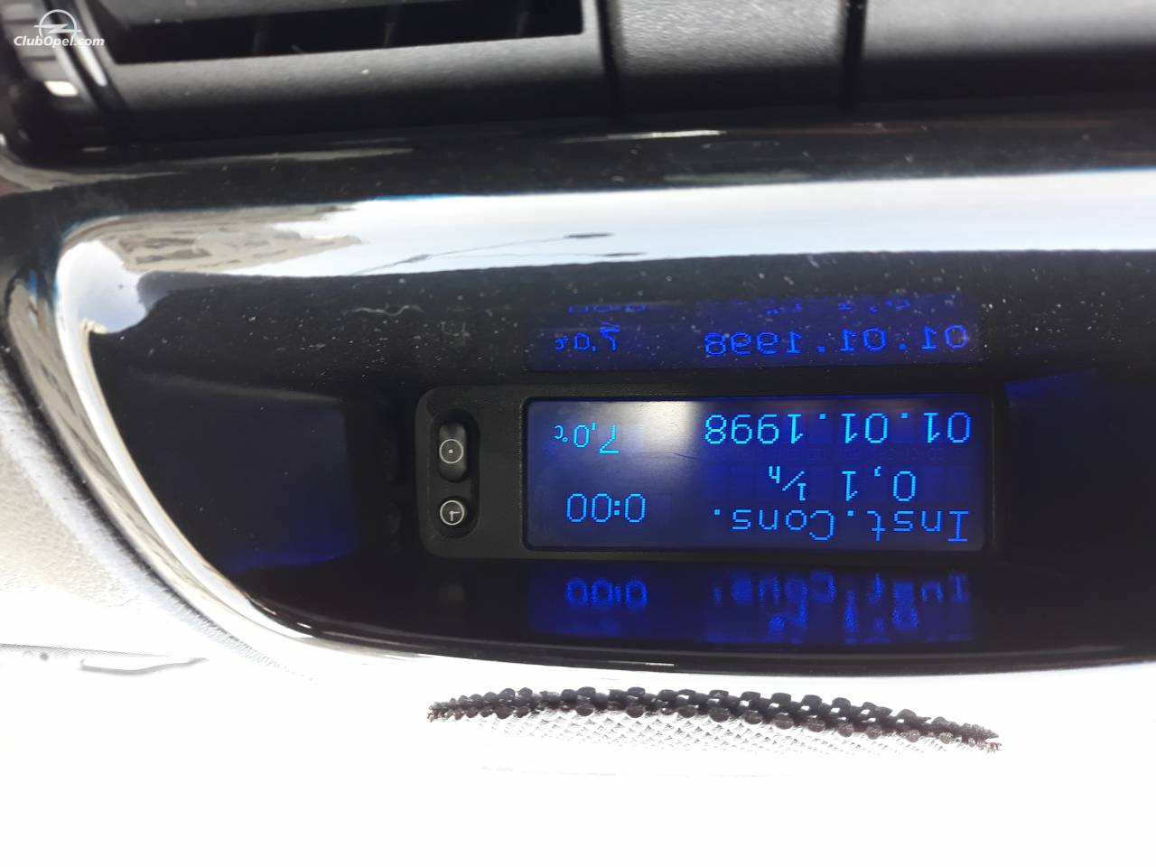

Calculatorul nu este cel original al pompei de injecție și este recondiționat ,mașina pornește bine nu scoate fum și are și putere singura problema este la ralanti are o trepidație și din când în când unele întreruperi în acel moment afișajul calculatorului de bord aratã și consum instant de 0,0 L/H. De unde se poate regla acest consum mașina înainte avea un consum instant de minim 0,6 L/H

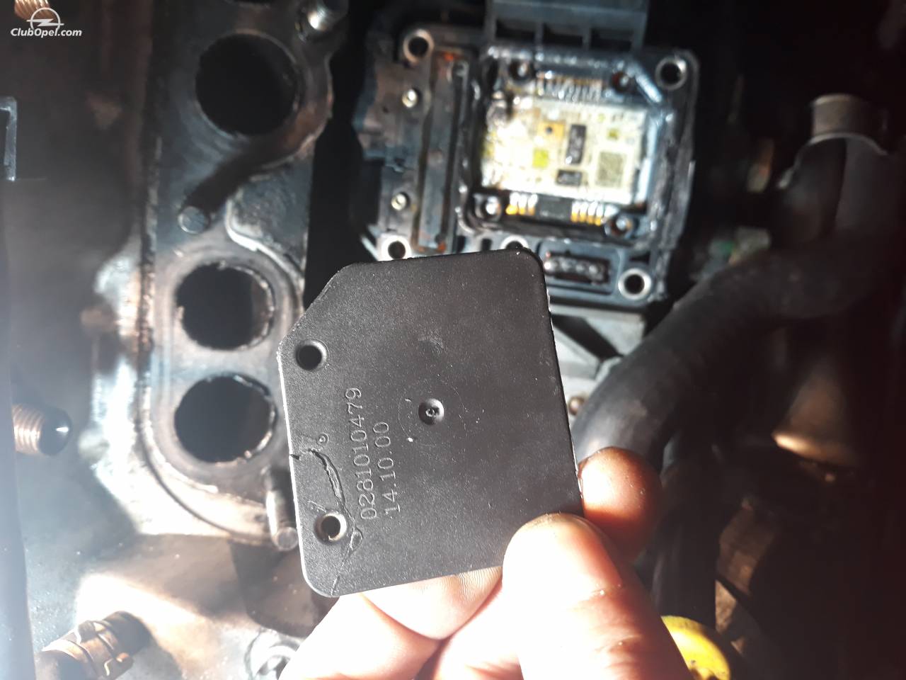

Acesta este capacul calculatorului original al pompei,. Pe mașina este montat un calculator recondiționat cu aceeași serie cã cel original dar nu prea merge bine .Mai am o pompa sh cod 015 dar calculatorul de pe ea are o serie un pic mai diferita . Cine poate sa mi spunã dacã s ar potrivi menționez cã și pompa mea are același cod 015. Senzorul iwz nu sa demontat de pe pompa

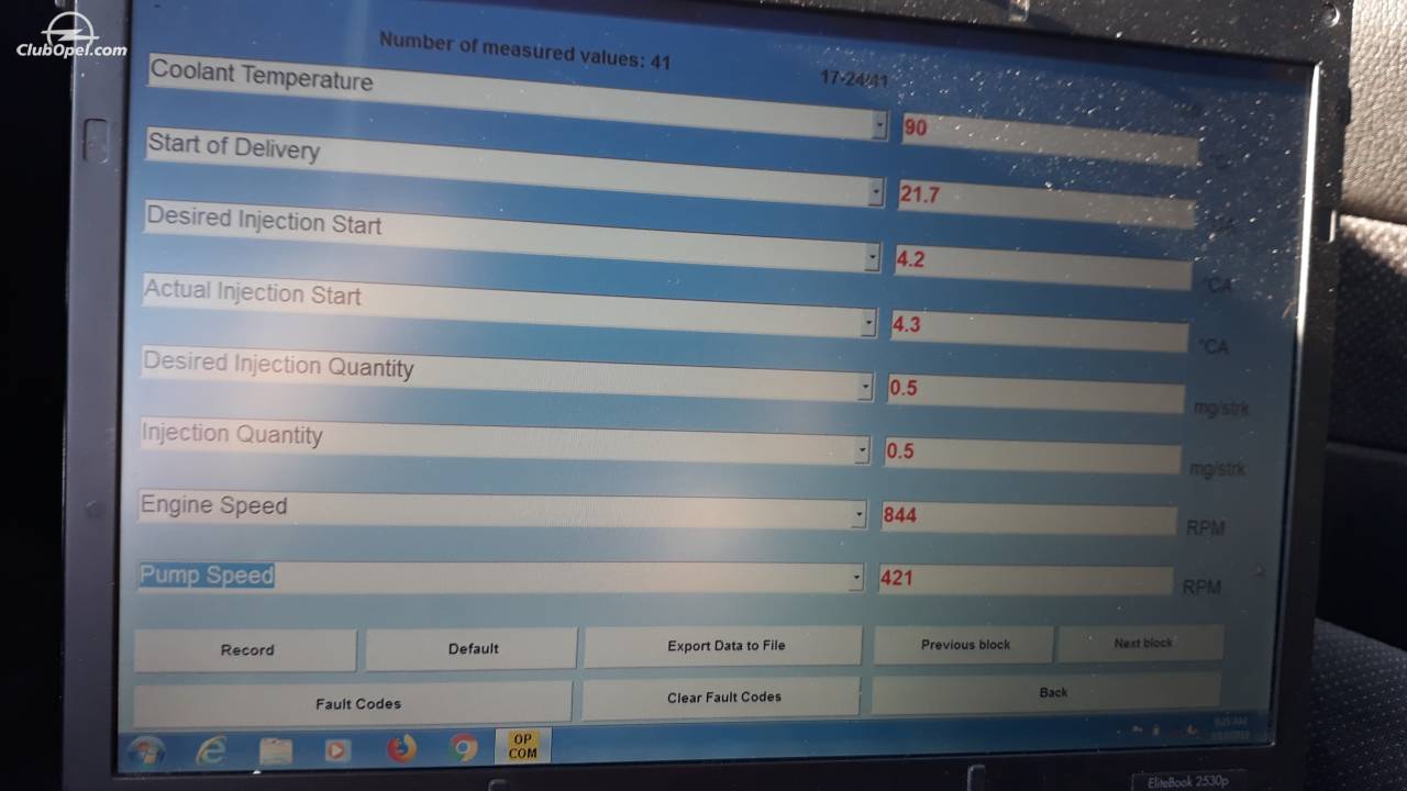

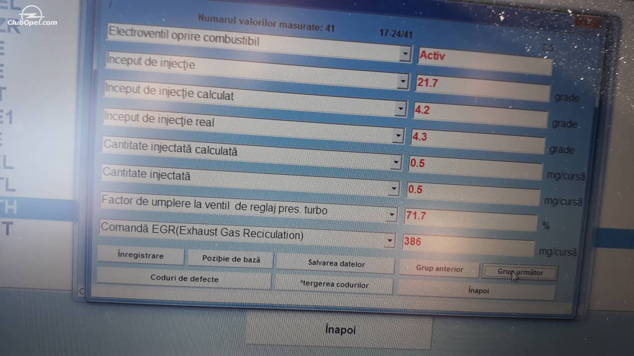

Iatã ce valoare arata atunci cînd pe calculatorul mașini apare litera F. Menționez cã în acest interval de 5 /10 sec. aceasta valoare de 0,5 l/h se schimbã destul de des 0,0 L/h /0,7/ 1,2/ etc. Rog pe cine se mai pricepe la aceasta pompa vp44 PSG 5 de unde se mai poate regla acest consum instant la ralanti de 0,1. L/H ,înainte de schimbarea calculatorului de pe pompa de injecție acest consum nu scãdea sub 0,6 L/H când motorul ajungea la 90 de grade va mulțumesc și drumuri bune

Parea mea este ca tranzistorul cu care a fost reparat calculatorul nu este ceea ce trebuie;adica nu comuta corect si de aici aceste neajunsuri.Practic tranzistorul lucreaza in regim de comutatie(regim greu, curenti mari si caldura)si in anumite situatii poate sa nu comute sau din contra poate sa comute fara comanda pe grila(regim de avalansa)...mai pe romaneste nu poate tine pasul cu comanda care o primeste din calculator iar valorile pe care le citeste testerul sunt incorecte.Cauta un cunoscut,un prieten care stie bine electronica de putere si o sa te lamureasca ce se intimpla la tine.Eu am incercat sa iti explic mai pe intelesul tau(foarte pe scurt) ce se petrece acolo,in electronica NIMIC nu functioneza cam pe aproape(cum cred multi)ci EXACT;altfel apar problemele...nu e nici un alt secret sau conspiratie!

Mersi de raspuns opel 2000 si nu contrzic ce spui tu dar ciudat este ca dimineata cand pornesc motorul consumul instant este si 1,2 /1,5 l/h depinde cat de racoare este afara iar cu cat se incalzeste motorul acest coonsum scade treptat , eu mai am o pompa de injectie complecta cu acelasi cod 015 ca cea de pe masina ,crezi ca este ok sa iau doar calculatorul de pe aceasta pompa si sa l montez pe masina singura problema la acest calculator este acea serie de pe capacul de vizitare vezi poze mai sus difera ultimile 3 cifre crezi ca s ar potrivi doar calculatorul ,nu ma deranjeaza acest consum de 0,1 l/h la relanti dar motorul nu functioneaza prea ok se simt niste vibratii in caroserie si mai da sa moara uneori asta se intampla cand motorul se mai incalzeste de la 40 grade in sus mersi de raspuns si drumuri bune

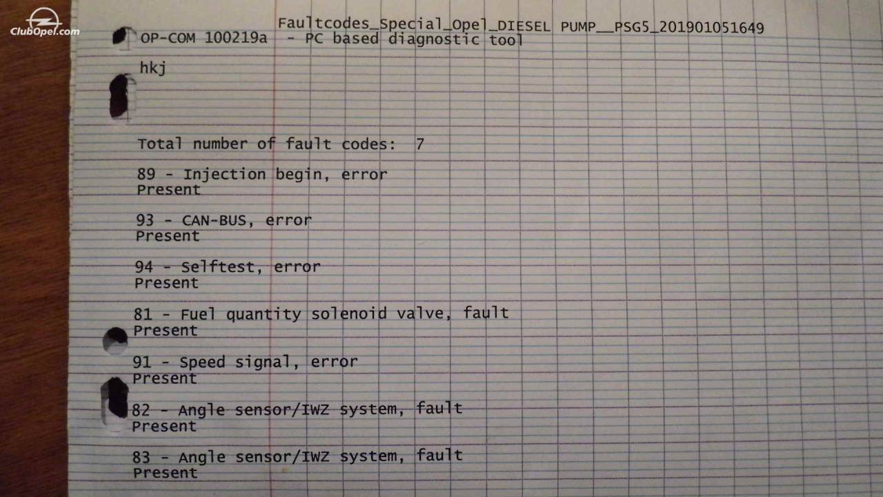

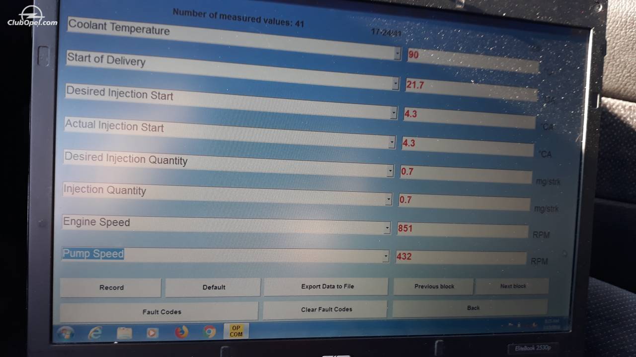

Pai nu am de unde sa stiu daca se potriveste...ceva imi da cu virgula;de ce nu faci o testare a controlerului(calculatorului)de pe pompa asa cum am aratat in topicul de diagnosticare?https://www.clubopel.com/viewtopic.php?t=154409 asa o sa sti exact ce ai de facut.Uite,inca o data, un exemplu de ce poti afla in imagine.

Am incercat acest test dar testerul nu se conecteaza la calculatorul pompei este posibil ca acel calculator sa fie reparat incorect sau interfata mea opcom sa aibe o problema mersi de sfat si poate saptamina viitoare voi avea timp sa montez calculatorul de pe pompa sh ,din cate am mai citit daca se monteaza un alt calculator pompa de injectie trebuie pusa pe bancul de probe pentru a fi setata o seara buna si mersi de mesaj daca i ti mai vin idei sunt bine venite poate incers sa misc si senzorul iwz sa vad daca se schimba ceva

Daca zici ca nu se conecteaza cu controlerul de pe pompa atunci nu stiu ce ar putea sa fie...de curiozitate m-am jucat si cu alte module de VP44 si la toate am reusit sa fac diagnoza,sigur fiecare cu povestea lui!
@ahappyuser de mers o mers si cu erorile alea dar niciodata nu te puteai baza ca maine va fi la fel erorile 93-CAN-BUS si 94-selftest au fost,spre exemplu, din cauza sursei interne de 5v care fluctua intre 4,9~3,4v;am pus o sursa LM7805 https://www.sparkfun.com/dat...onents/LM7805.pdf si au disparut erorile respective.Au ramas apoi 89-injection begin si 81-fuel quantity solenoid valve care au provenit din cauza bobinei care avea intreruperi(nu totdeauna,cand la cald, cand la rece);am schimbat bobina cu una NOUA,au disparut si erorile respective.Apoi erorile 82-angle sensor/iwz system,fault si 83-angle sensor/iwz system,fault au disparut prin schimbarea senzorului cu banda.In sfarsit,multa bafta,sper sa rezolvi problema!

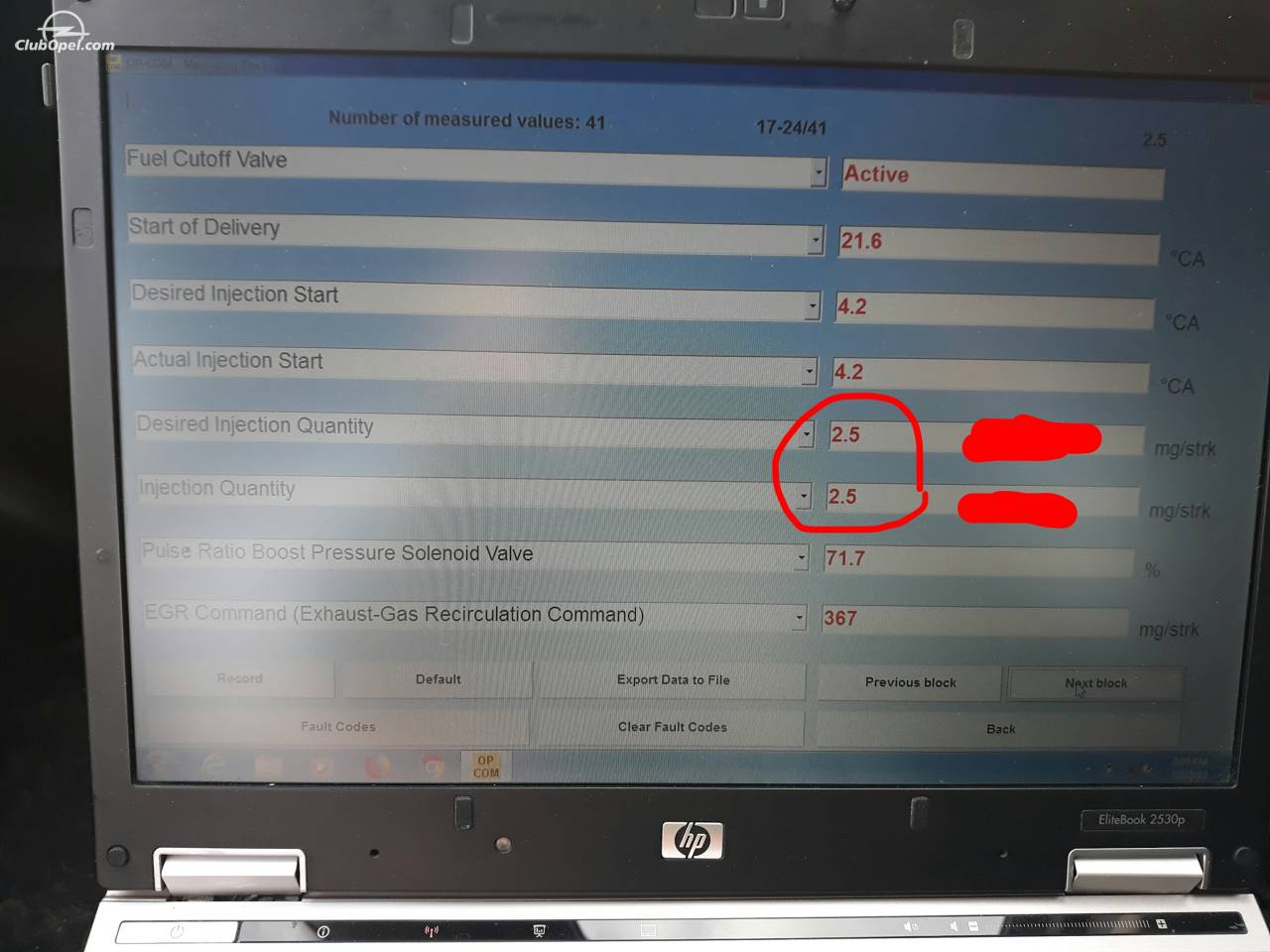

Lasã masina si pompa in pace , ce ar fi trebuit sã facã meseriasul daca ti a dat numai calculatorul jos sa regleze senzorul de avans si de aceea acele valori la cantitatea injectata de 2.5 . Ai avansul mic . Avansul Tb sa stea intre 3.8 -5.8 cand temperatura motorului este la 90 gr.. ca sa fie totul cum trebuie , va trebui sã dai iar admisia jos , sa desfaci calc pompei sa ajungi la senzorul de avans( pqnglica) si sa reglezi avansul .pt asta cautã tipicul lui Rolland cel cu pompe de injecție si acolo iti va spune cum se regleazã avansul , sau iti las eu mesaj privat.
