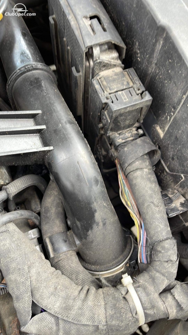

Salutare…mașina in cauza Insignia a20dt 2.o diesel 131 cp DPF Off fostul proprietar
Eu nu am avut probleme cu mașina pana ce de curând a început sa disparã antigel din vas și sa îmi dea fum ceea ce pana acum nu am avut probleme!și eu ma miram ca fiind dpff Off nu da fum și nu am probleme cu ea
Mașina de 3 ani merge regulat Italia România
INTR o zi cãutând pe unde pierde antigel am descoperit ca pe acest furtun este lichid de rãcire in loc de ulei
Sau poate greșesc eu și așa e corect
Ideea e ca nu gasesc cauza de ce da fum pe accelerare indiferent de rotație bã chiar și in marșarier
Mașina are modificãri și la oring fiind fãcute de fost proprietar odatã cu dpff Off dar nu cunosc detalii
Ce pãrere aveți?
Ce pãrere aveți?

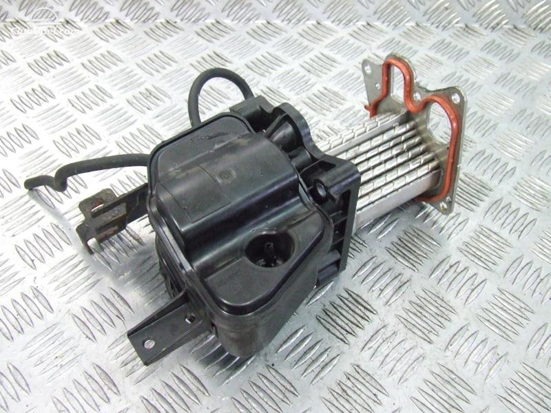

Posibil sa sufle pe acel " furtun " antigelul de la racitorul de gaze EGR , problema cunoscuta la Insignia A ( capac crapat sau garnituri , oringuri ) .
http://www.youtube.com/watch?v=1y1VvjrQFc8
Pe aici sunt introduse gazele de recirculare de catre EGR si racite cu antigel .
