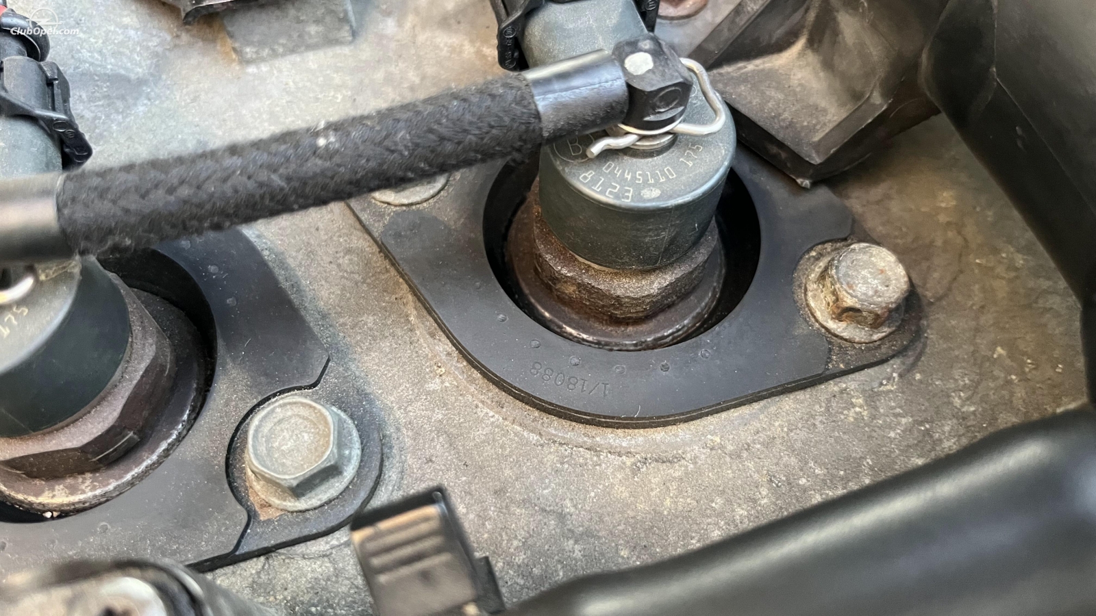

Nu se intimpla nimic,injectorul va continua sa functioneze normal,dar poti avea o problema la pornire,intrind aer in circuit,pe acel retur,bobina...dar asta numai in cazul in care returul injectoarelor trece prin filtrul de motorina inainte de a se intoarce in rezervor,in caz contrar,totul ok.
Cred ca injectorul este afectat de rugina in zona acelui oring,garnitura,pentru ca nu vad alt motiv ca sa piarda prin acea zona.Acel oring nu se poate rupe decit daca este montat prost,dar cred ca nu este cazul,sau da? Ai umblat la acel injector si ai desfacut bobina?Din cauza ruginii,care patrunde in metal in acea zona,garnitura nu mai etanseaza bine.Poti cumpara un kit de reparatie cu acel oring,sau lua alta garnitura de la alt injector asemanator,apoi marchezi pozitia bobinei,o desfaci,schimbi garnitura si stringi la 30...35 Nm.Atentie cind desfaci,poti pierde arc,saiba reglaj,etc.

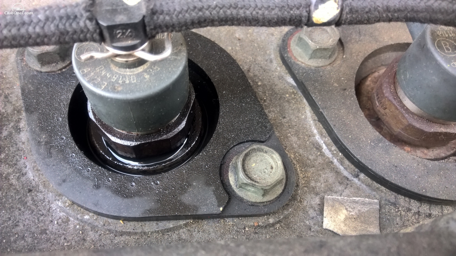

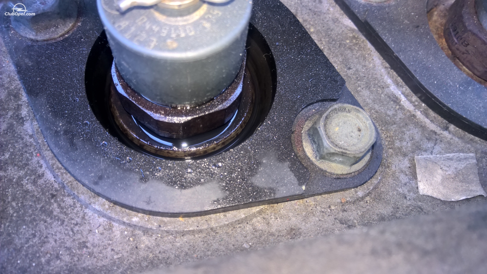

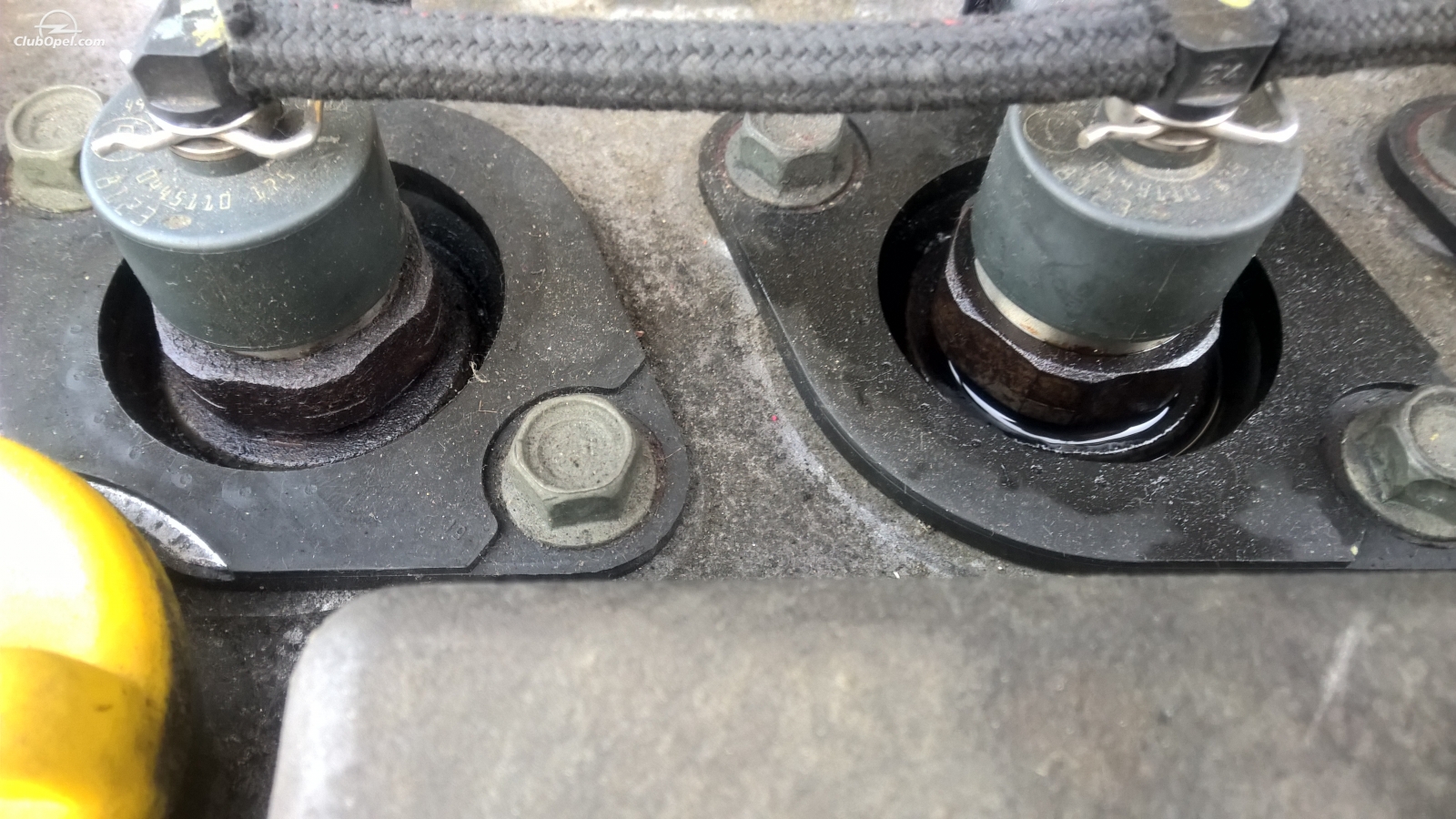

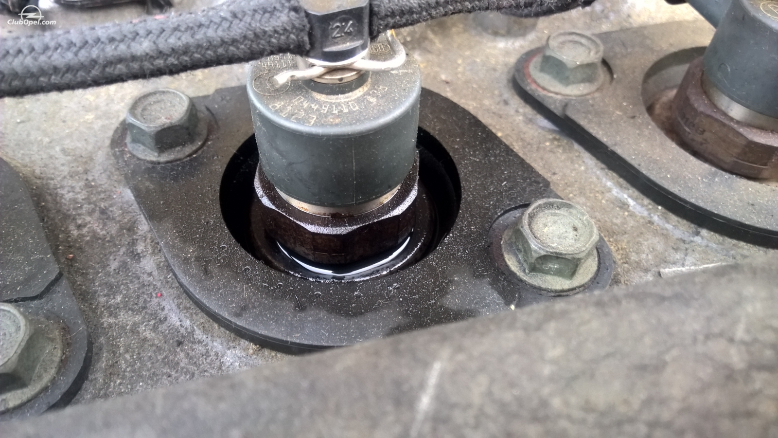

Nu prea inteleg chestiunea cu rugina? Rugina de la exterior, aflata la vedere, progreseaza spre interior in corpul piesei pe care este montata bobina si intra sub o-ring ?
Aceste imagini reprezinta starea injectoarelor care lacrimeaza motorina, atunci cand am demontat in 2019 si ceva poze din 2024:
- injectorul Nr.2 inainte de demontare, in 2019:
-injectorul Nr1., poza fiind facuta in 2024 pe când injectorul Nr2. (reconditionat in 2019) era uscat si înca nu lacrima motorina:
Injectorul Nr.4 care am observat ca e plin de rugina in zona corpului bobinei (nu cred ca mai are cum sa lacrimeze motorina la el ca e rugina de jur-împrejur):
Imagini cu starea injectoarelor in 2025 la demontare inca nu am, trebuie sa-mi fac timp sa le scot din telefon sau sa editez direct aici cu telefonul si apoi sa le urc in topic.

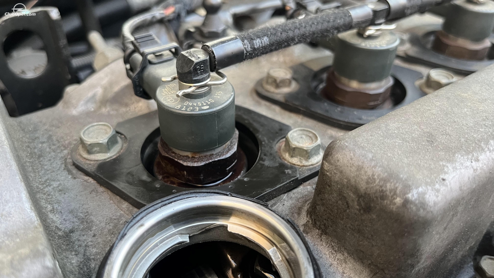

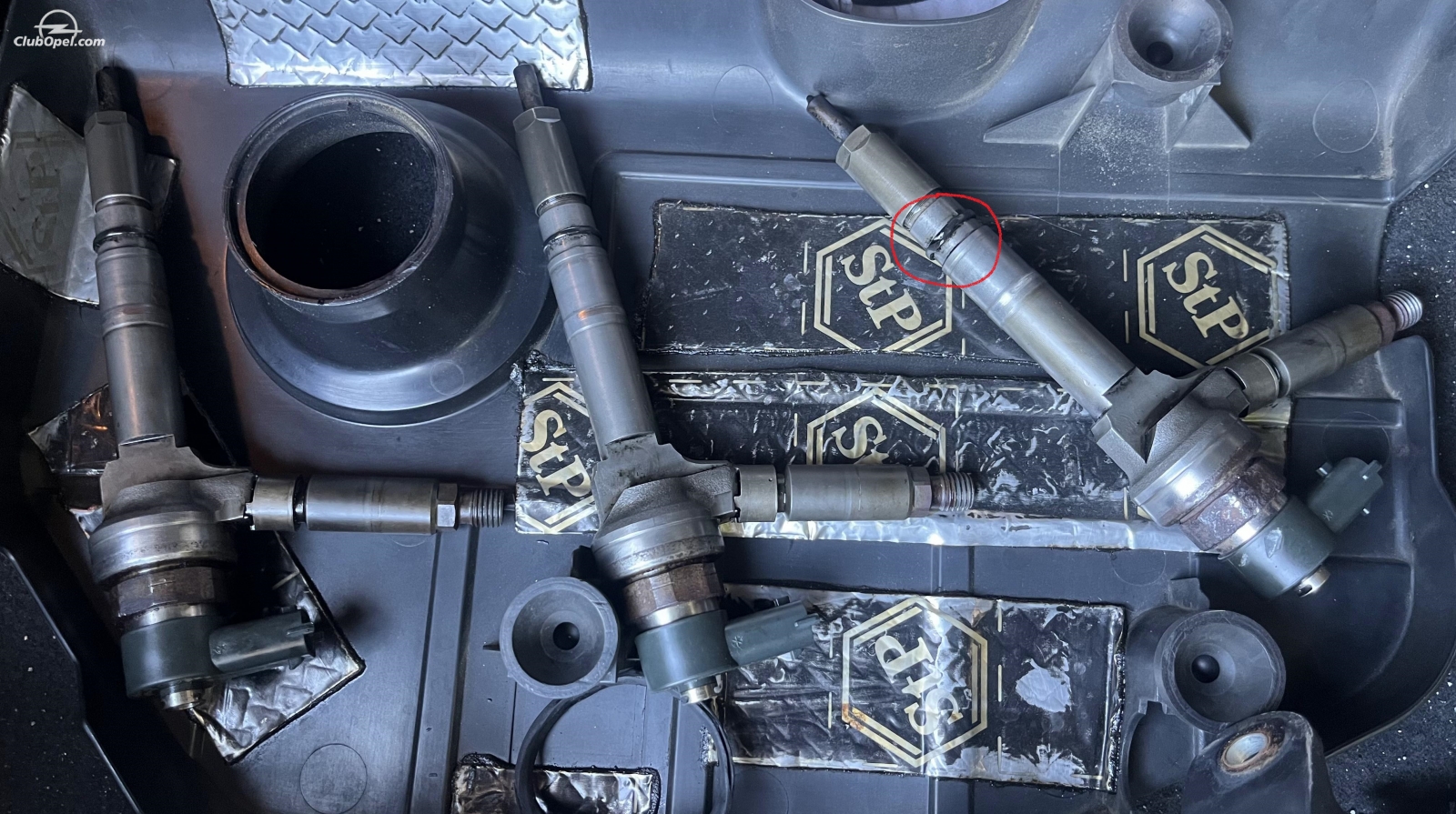

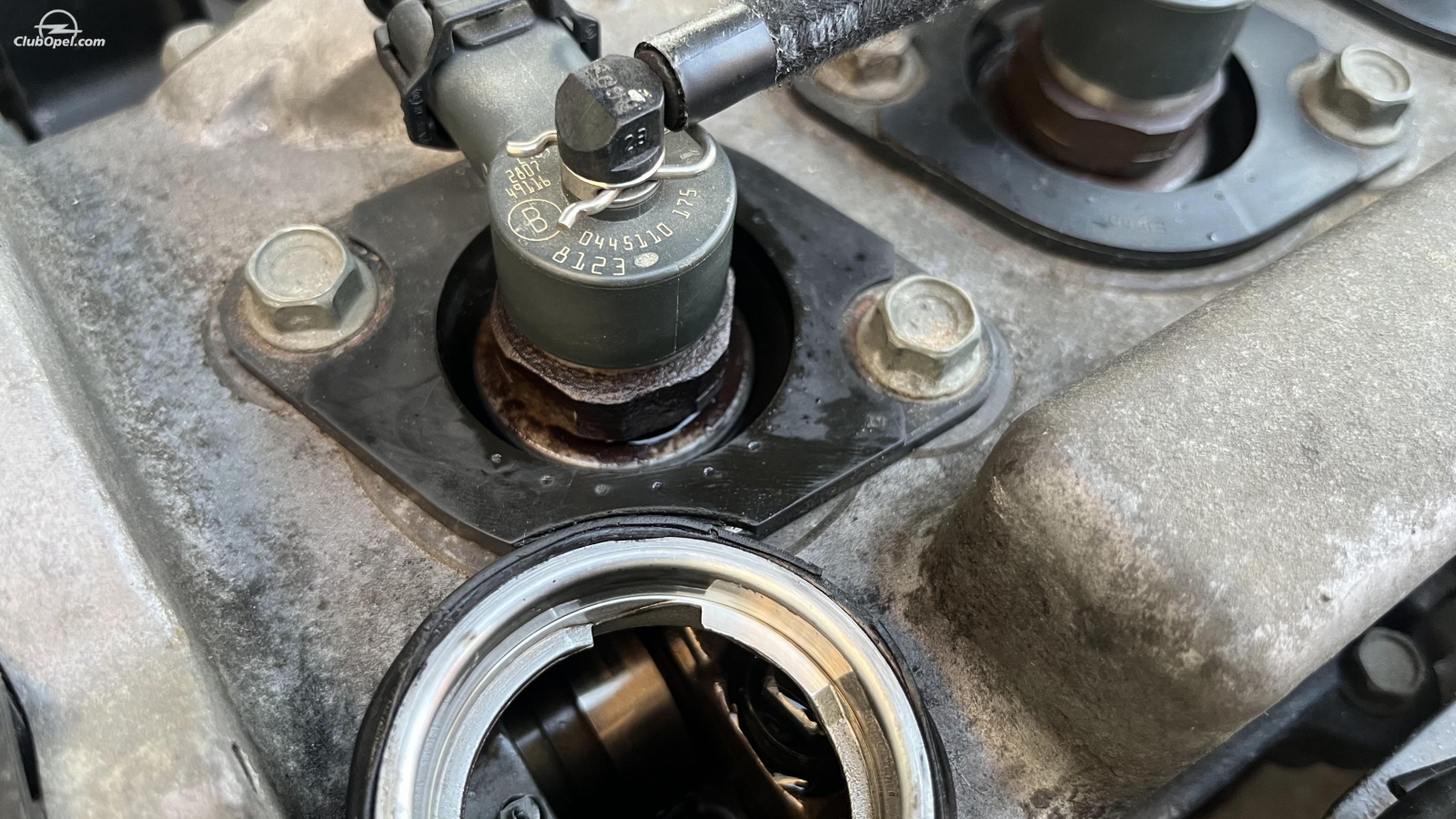

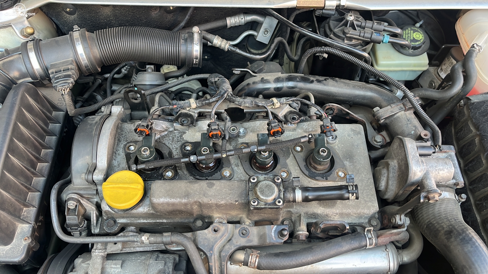

Am reusit sa copiez si ceva poze de la demontarea injectoarelor (pozele au fost facute saptamana trecuta):
Se poate vedea ca primele doua injectoare ale motorului pierd motorina dupa cantitatea de motorina din jurul garniturii (excludeti va rog faptul ca a curs si ceva motorina dupa eliberarea returului), din pacate o poza mai de aproape nu am facut dar motorina gasita de mine in garnitura injectoarelor este la fel cu cea din pozele de mai sus.
Si o poza cu garnitura adunata in forma literei v, injectorul din drepta din poza cu capacul motor si injectoarele inainte de impachetare:
Acum ca am vazut poza asta, injectorul din mijloc este cel care a mai fost reconditionat si are pe el garnitura de cauciuc mai subtire in grosime, se vede diferenta de grosime intre garniturile originale de pe injectoarele 1 si 3 si cea aftermarket primita de mine dupa reconditionare injector Nr. 2 din poza.
Din poze reiese ca pierderea motorinei la injector se întâmpla imediat sub corpul bobinei, de acolo se prelinge la baza injectorului, apoi motorina ajunge in garnitura mare a injectorului.
Si ca sa va raspund la intrebarea " Ai umblat la acel injector si ai desfacut bobina?" raspunsul este NU la ambele.
