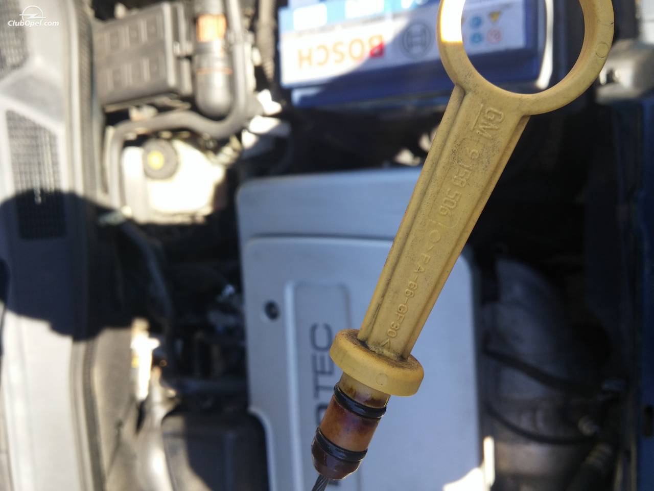

Poate nu ai joja originala.Pune o poza!

Ce cod de piesa scrie pe joja scriel aici (si o poza cu joja sa vedem daca este intreaga.)

maryusuku a scris:Poate nu ai joja originala.Pune o poza!
buna sti ca m.am gandit si eu la asta? M.am uitat la poze cum arata joja de la masina si pare a fi aceeasi... Am sa pun poze

ahappyuser a scris:Joja nu e pentru motorul tau (cat ulei bagi de obicei? compara cu ce zice manualul de reparatii ) sau vre-o supapa mecanica de control a presiunii de ulei din motor defecta. Folosesti cumva un ulei de motor gen 5w50 sau 10w60 mai gros ?
am sa pun poze cu joja.. Pun 10w40... De la Bardahal... M.am gandit.. Chiar daca merg cu uleiul la jumate macar sa am ulei bun..

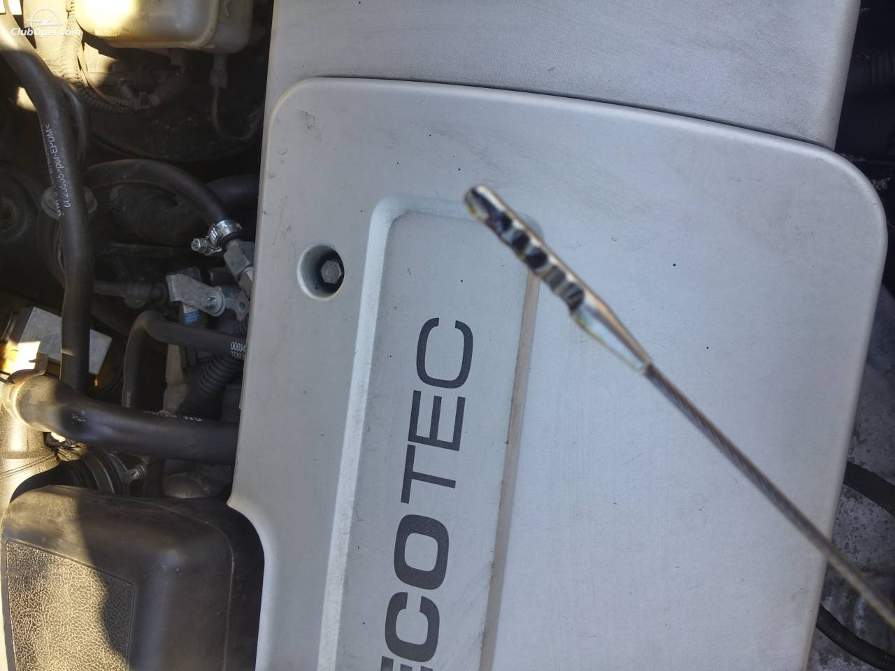

Uitati aici o poza cu joja

Dupa mine joja este buna.
http://www.ecat24.com/opel/...8/224/2518/25974/
90501168 | 658016 - la mine este aceasta.
9158506 | 658048 - acesta apare la tine.
Amandoua apar pe Z16XE
