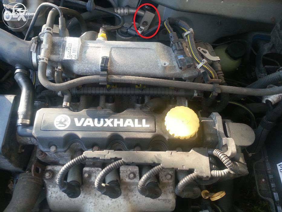

Am mers la electrician auto deoarece problema parea mai degraba electrica decat mecanica , mi-a pus testerul pe masina , a rezultat codul 0530 , ca ar fi defect senzorul de presiune de pe radiator , l-am comandat nou , 150 de lei , l-a schimbat nenea electriceanul ...fix pix ... mi-a scapat si ceva presiune din instalatie desi nu ar fi trebuit deoarece acolo mi-a spus ca-i o supapa si care trebuie sa inchida in timp ce senzorul respectiv se desfileteaza , pierderea pana la urma a fost minima , s-au scurs jos doar 3-4 stropi de lichid verde , gaz parca s-a dus mai mult , ceva de genul doua-trei jeturi de dat cu spray pe muste 😊
Dupa montarea senzorului nou AC nefunctional in continuare , acelasi cod de eroare afisat , am zis ca fac cu capul ... a inceput la verificat sigurante , cablaj , a scos si modulul acela de sub aripa stanga , era uscat , ba a reusit sa-mi si rupa urechile alea in care vine prins el in suport , acuma ii prins cu cleme din alea cu care multi isi prind capacele de roti , acasa abia am observat ce mi-a lucrat el pe de desupt ...
