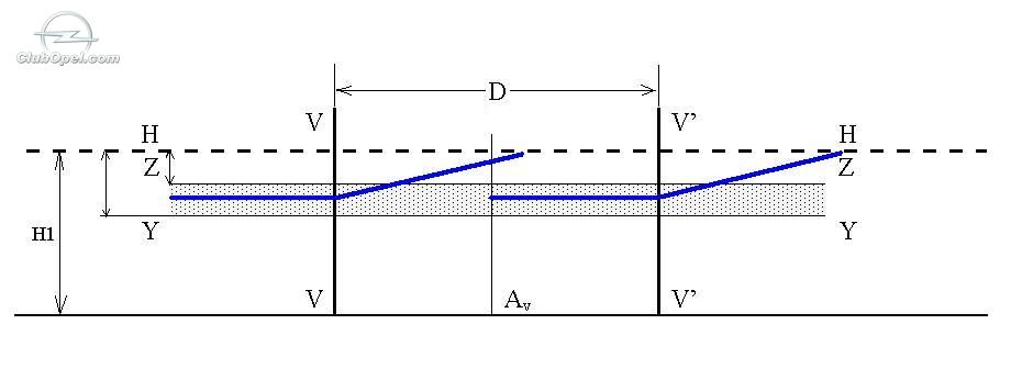

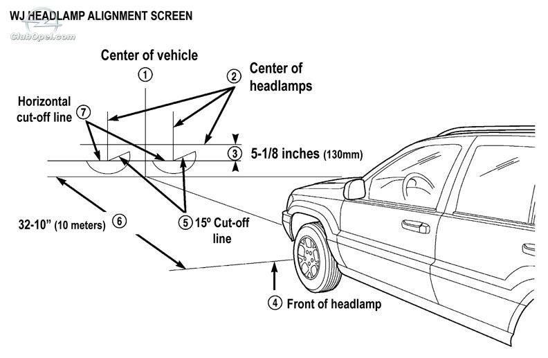

Nu vreau sa se simta nimeni ofensat,dar,am dat din nou o cautare pe google (reglare faruru) si am gasit o gramada de link-uri.Cele salvate de mine mai demult,nu le am momentan la dispozitie,sunt in alt PC.Unele gasiet la repezeala:
http://www.reno.ro/index.ph...amp;id=1627408049
http://automobil-info.blogs...ta-farurilor.html
Ca principiu:
-Reglarea se face numai pe faza scurta.Cea lunga,va trebui sa fie ok,daca becurile sunt montate corect...si sunt becuri serioase (brand)...am o rezerva,nu stiu daca nu s-au inventat cumva faruri cu reglaj independent pe faze,de care eu sa nu fi auzit...
-E nevoie de un zid (gard plin,etc) pe un teren plan,orizontal si o distanta de cativa metri (ideal 7m) pana la zid..asta e cel mai greu de gasit.Pe zid se traseaza cu creta cateva marcaje.Cu cat e distanta mai mare,cu atat reglajul va fi mai precis.
-Marginea orizontala (de sus) a petei de lumina a fiecarui far,trebuie sa fie mai jos cu aprox 1% fata de inaltimea centrului farului .Ex:
Inaltimea centru far=80cm
Distanta pana la zid=7m
Inaltimea liniei orizontale a spotului=se regleaza la 80-7=73cm (cu 7cm sub linia ce marcheaza inaltimea centru far)
Se regleaza pe rand.E indicat a se deconecta farul la care nu se face reglajul.
Multe faruri (nu stiu daca nu toate) au marcat centrul pe geamul farului,pentru a mari precizia masurarii.
Reglajul pe orizontala...se face conform instructiunilor din tutorial(e).
Idem pentru farurile de ceata...
Succes!
L.E:cred ca se subantelege ca reglajul din bord (electric) al inaltimii farurilor trebuie pus pe 0 (zero).
  • danpet
  • Mesaje scrise: 1,145
  • Masina: Corsa 1994 C14NZ
Reglare faruri si proiectoare de ceata-update:
-Marginea orizontala a proiectiei farului,trebuie sa fie mai jos decat inaltimea centrului farului cu 1-1,5% din distanta fata de zid (uzual 1,3%).
-Distanta ideala trebuie sa fie cat mai mare (7,5-10m)
Punctele V si V` sunt centrele farurilor,cu masina langa zid.
