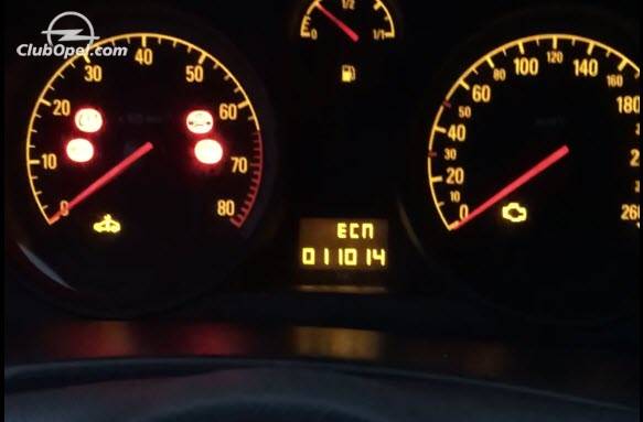

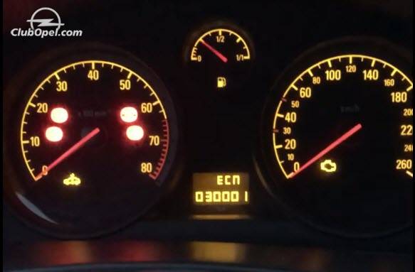

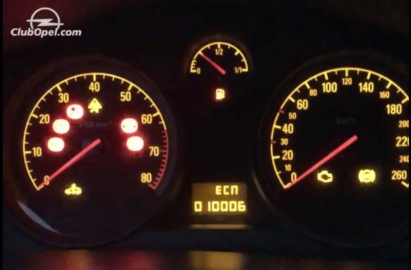

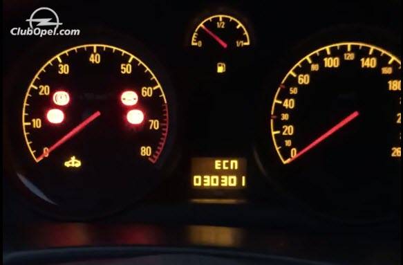

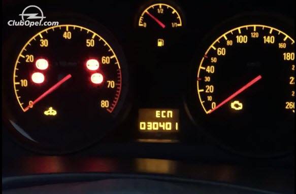

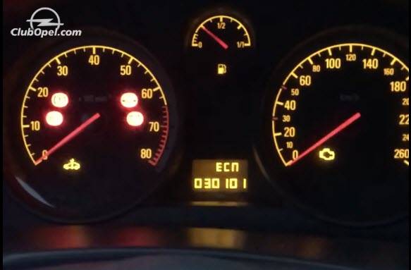

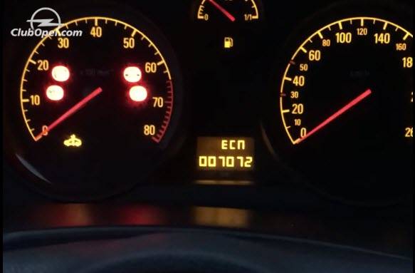

Am pus un video cu sunetul motorului , si erorile .. Dar nu stiu sa le citesc , va rog sa ma ajutati

Am pus un video cu sunetul motorului si ce erori imi da , dar nu stiu sa le citesc , te rog sa ma ajuți

Ai citit in video am vazut ca scrie ECM - m-am prins deabea acum citind in link, sub ECM aparea niste coduri.
https://www.clubopel.com/vie...p?p=240897#240897 - scris cu verde aici.
in ultima vad si P0070...
Dupa cum se aude motorul cred ca are probleme si mecanice... (spre distributie sau cum spunea colegul mai sus)
Dar eu tot nu am inteles la ce anume se referea "Axa came rupta sau culbutor sarit."
