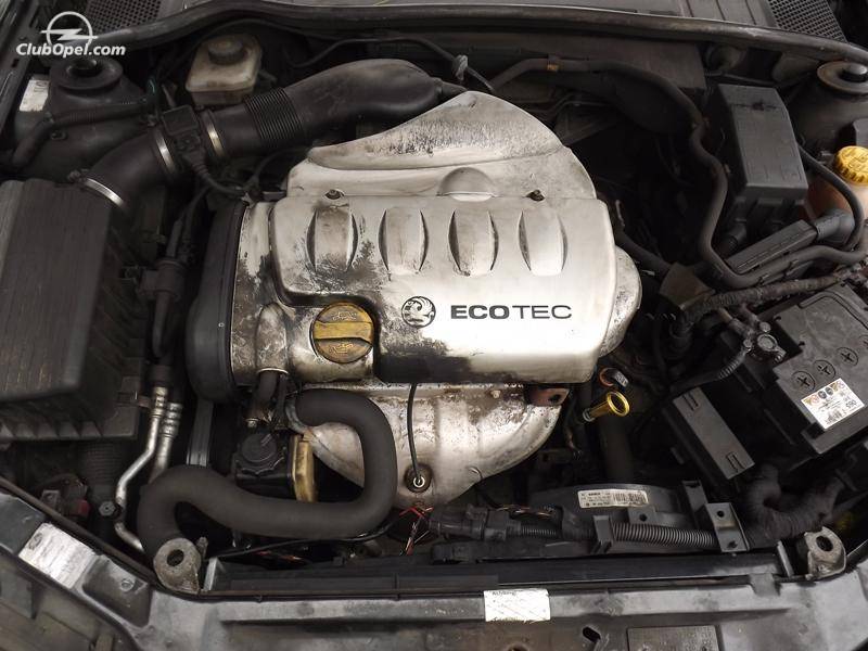

motorul meu este ca cel din imagine (nu este poza reala a motorului meu). asa arata vasul la mine la servo.

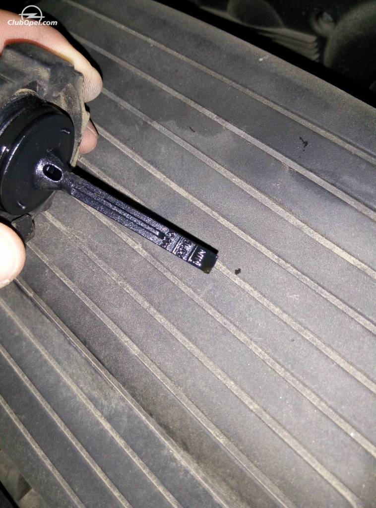

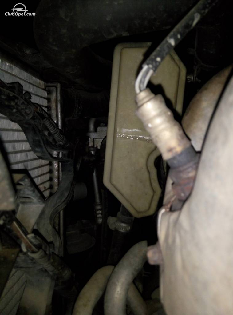

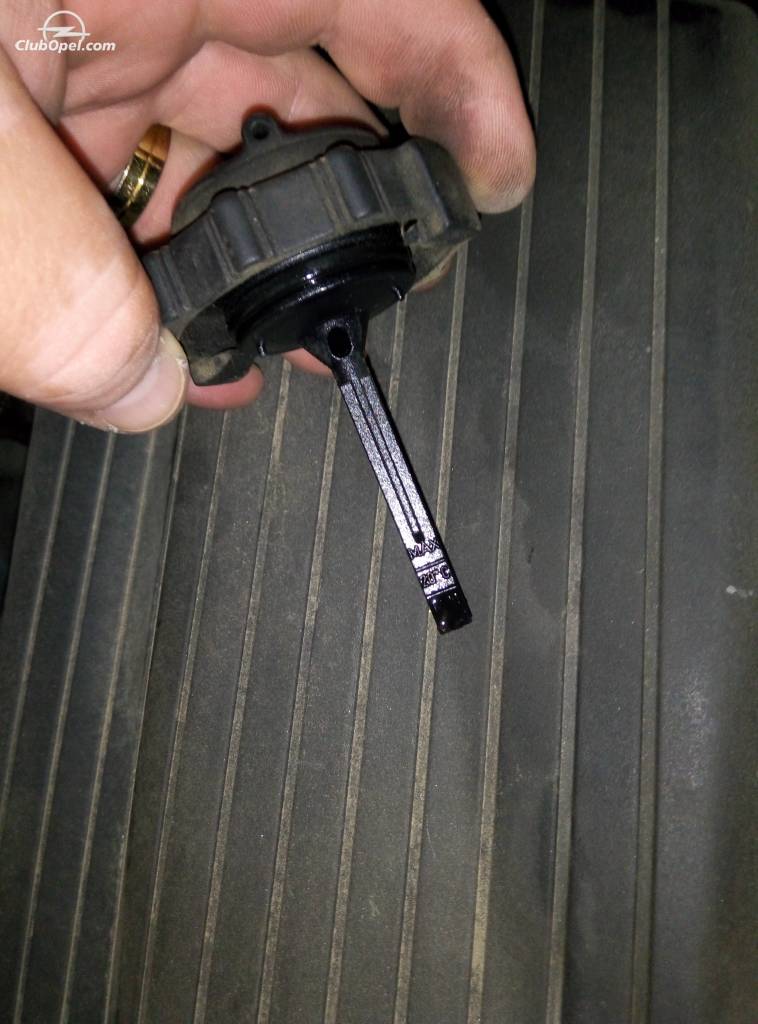

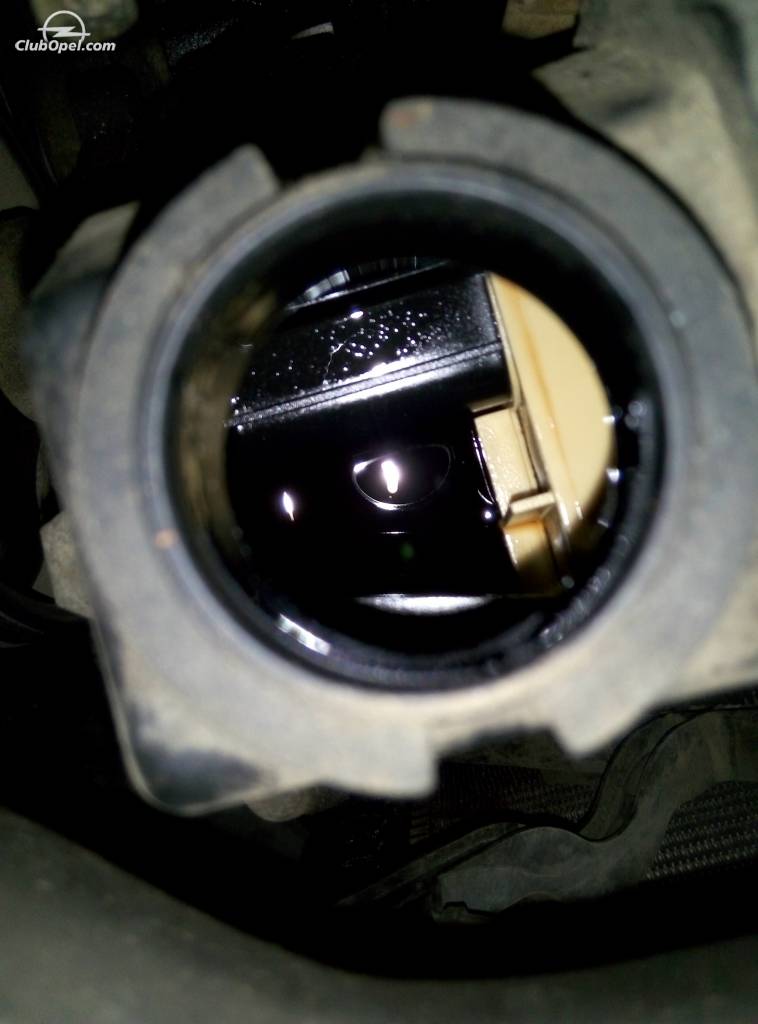

am desfacut.era simplu. acri cm de care ziceam indiferent de directie, suceam si.pur si simplu ridicam.are capacul doua aripioare dedesupt care blocheaza.la fel ca la capacul dr la uleiul de motor.am facut poze.inauntru vasului, la exterior si am luminat inauntru sa se vada cat este uleiul in vas si am trasat o.dunga uda sa vedeti.si am vazut ca este o joja la capac.acolo era doar pana la gradatia.de minim ud de ulei.pun poze si va dati cu parerea
  • Canonist
  • Mesaje scrise: 32
  • Masina: Vectra 2001 Z18XEL
  • Cont inregistrat: 11 Sep 2016
aveti pozele aici. la joja capacului, la interiorul vasului si la intreg vasul din exterior si luminat inauntru sa se vada cat este de plin vasul. am trasat o dunga uda.....cu scuipat 😊)

obligatoriu trbuie sa completezi
uleiul este hydraulic atf 2d
dar prima data vezi daca uleiul care il ai este de culoarea visinatei
cu o seringa scoti din borcanel
daca este visiniu copletezi dupa cum vad cam 150 g
daca nu desfaci conducta si cu motorul pornit faci stanga dreapta pana la maxim de volan sa curga ce ai acolo
dupa care il inlocuiesti
stanaga dreapta de volan maxim chiar si cu uleiul excelent si pompa perfecta trebuie sa ai o maraiala findca intra pompa in sarcina maxima
spor la treaba si rezolvare usoara

multumesc. este visiniu la culoare. am vazut cand am facut pozele
  • mikyboy
  • Mesaje scrise: 5,734
sa pui doar ulei original GM si asa cum spunea si colegul de mai sus, ar fi bine sa il schimbi tot. La mine uleiul este verde cel de servo... cel mai sigur mergi si cumperi original pe seria ta de caroserie...
vezi sa nu scoti uleiul cu motorul pornit ca risti sa strici pompa de servo daca merge pe gol. cel mai bine ar fi sa faci operatiunea pe 2 capre sau elevator atunci cand rotesti de volan sa fie rotile libere...
