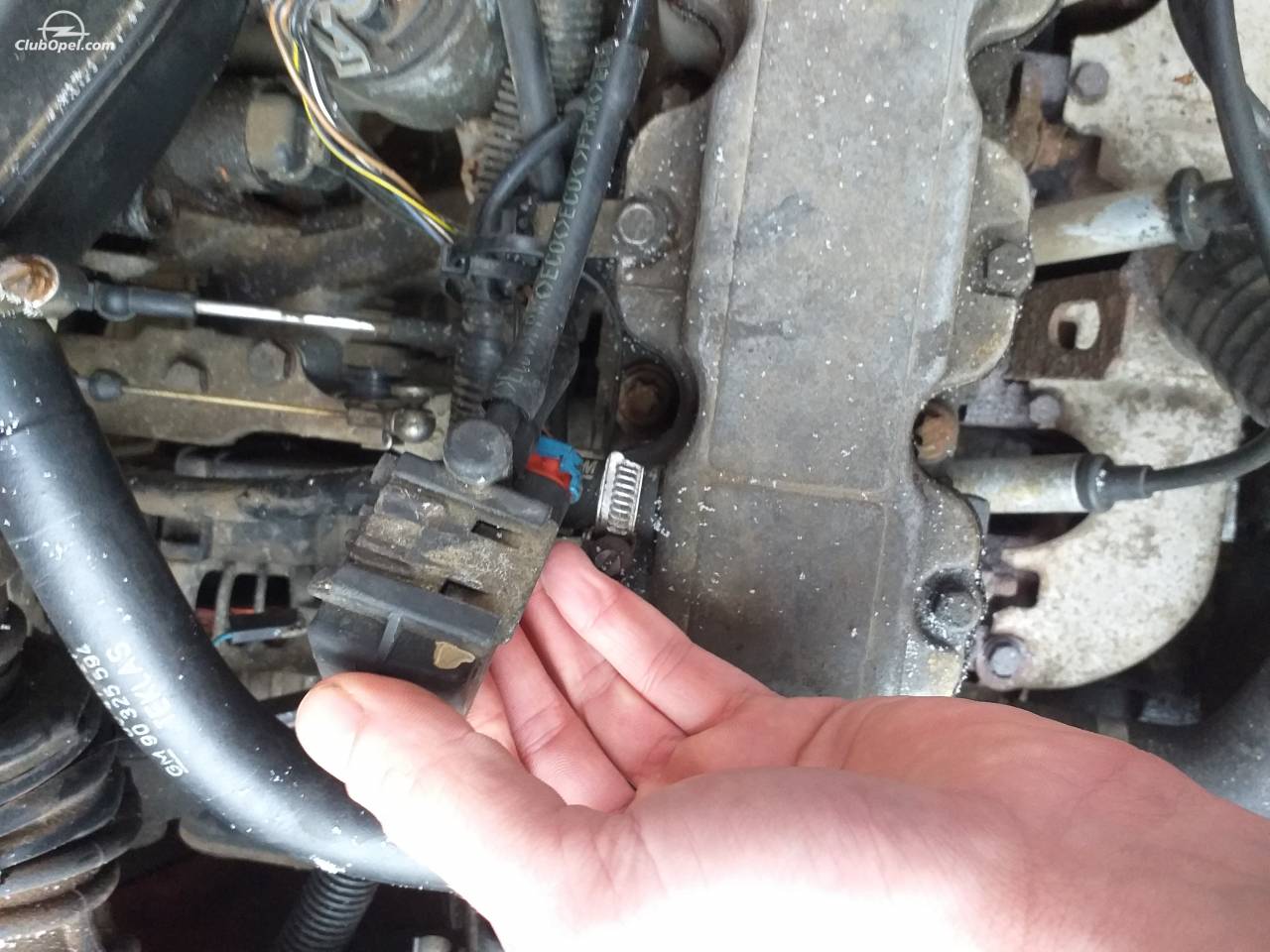

  • RPadurariu
  • Cont inregistrat: 20 Jan 2019
Și a mea a fãcut la fel s.a oprit din mers și moarta a rams, dar tot așa primește benzina,bujiile sunt ok..nu i.am dat de cap încã sta in parcare de 2 sãptãmâni....in schimb e o mufa de la delcou care sta aiurea și nu vad de unde ar putea fi...crede.ti cã are vreo treabã asta...
  • Mesaje scrise: 7,183
Aia este capsula de aerisire dela canistra de vapori...
