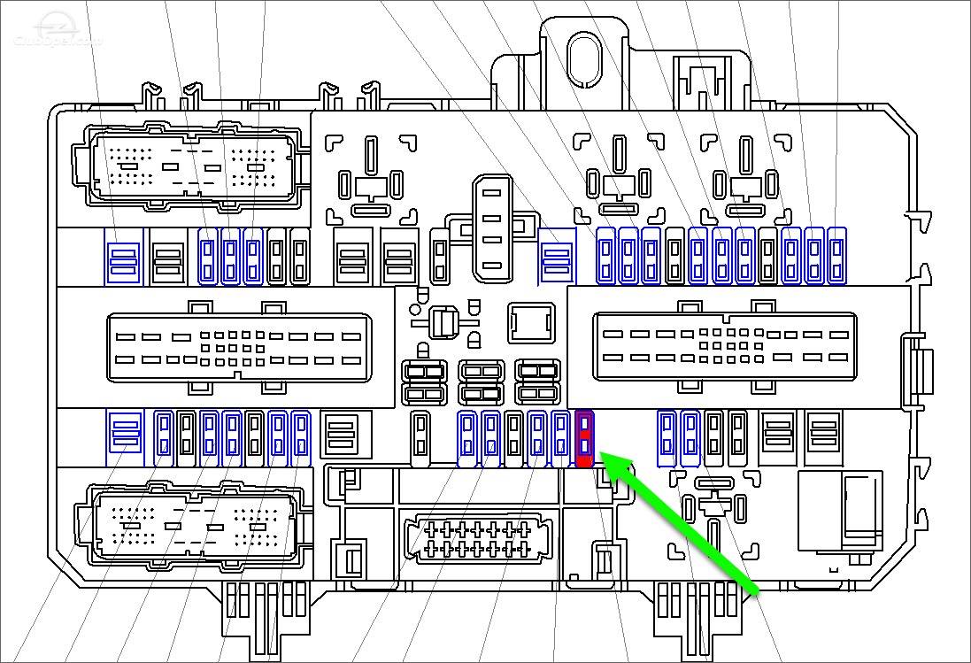

Verifica siguranta...

Salut.am rezolvat dar doar temporar.adica am fost cu ea in reprezentanta de pe timisoara.
Mi au schimbat siguranta si mi au spus ca trebuie schimbat kit ul complet stanga si dreapta ca este dus.
