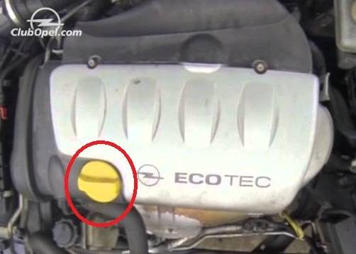

Dai jos busonul de completare ulei si pui pe cineva sa dea la cheie daca axul cu came nu se misca cand invarte electromotorul volanta cred ca stii raspunsul...
Verifica si cureaua de accesorii... daca pe ia este blocat ceva...
