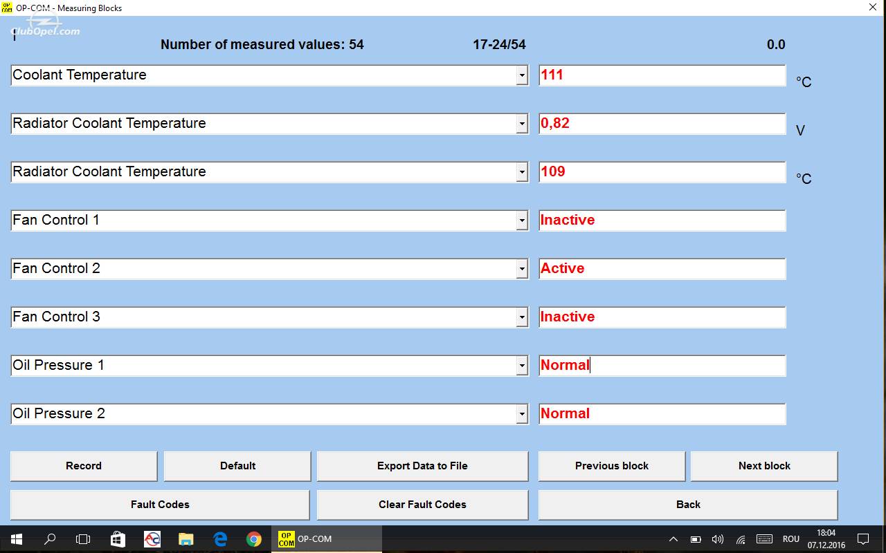

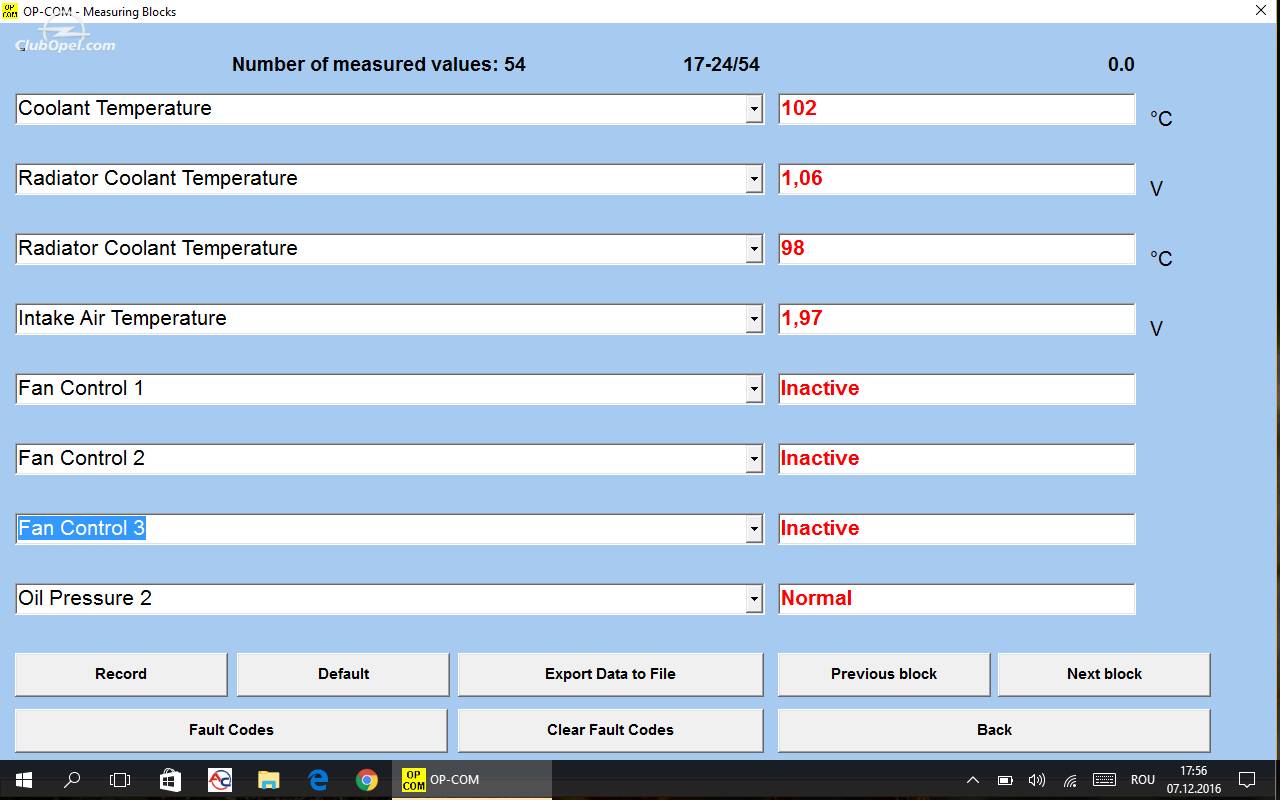

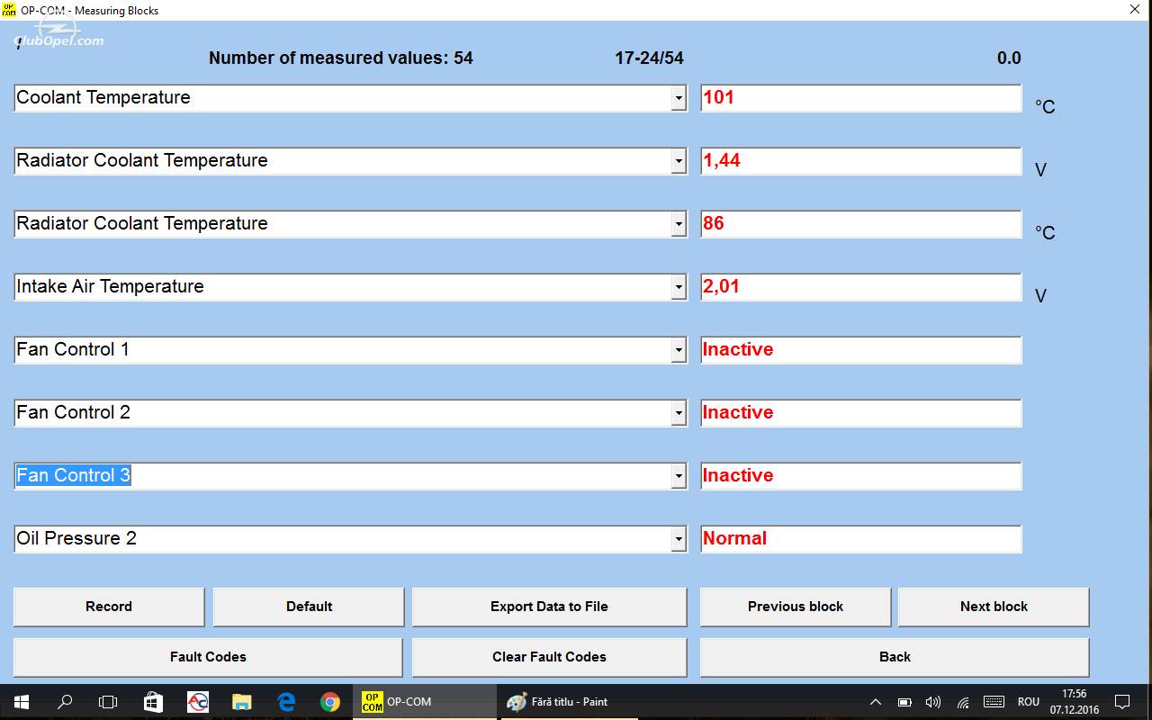

Doar Fan Control 2 imi porneste. Ma gandesc ca Fan Control 1 si 3 este turatia cand folosesc AC/
big_electro61 a scris:Daca ai termostat supravegheat de calculator,acesta deschide la 105 gradeC,iar daca instalatia de racire nu este etansa,nu se presurizeaza(aproximativ 1 bar),conditii in care lichidul de racire,fierbe la 100 grade...,ceea ce se intimpla si la tine. O instalatie corect presurizata,are punctul de fierbere la aproximativ 115 grade,dupa ce deschide termostatul si sunt actionate treptele de racire fortata... Ar fi bine de vazut si temperatura din calculatorul motorului,care este mult mai precisa valoric...
Am ascultat si sfatul tau, desigur ai dreptate, observ ca sunt probleme care le genereaza busonul de la vasul de expansiune. Am reusit sa-l blochez si mi-a functionat totul ok. Termostatul deschide la 95 grade, am urmarit atent, la 95 grade a inceput sa se incalzeasca apa in radiator.
Deasemenea la 112 grade a pornit si termocupla, insa doar pe Fan Control 2.

Trebuie sa porneascã treapta 1 la ventilator. Verifica rezistența aferenta treptei 1. Sa nu aiba picioarele oxidate si întrerupte.

Nu stiu sincer unde se afla. Dar acum mi ati dat tema de casa 😊. Stiu ca vara daca pun treapta 1 la AC porneste termocupla.

La ce temperaturi porneste fiecare treapta?
Sa inteleg ca cand o treapta nu merge intra una din ele care este functionala?
Si tot nu vad de ce sa faca presiune in vas. - Sa fie doar treapta 1 de ventilatie.

Nu ar trebui sa fiarba nici daca sunt arse 2 din 3 trepte de la ventilator. Am mers multa vreme asa , se incalzea pana pe la 112 si apoi intra doar treapta 3 a ventilatorului ("pe direct"). Mi-am dat seama ca nu e ok ventilatorul pt ca pornea intermintent cand aveam AC-ul activ, dar doar pe maxim.
Revenind, cred ca e mai degraba o problema cum a zis mai sus bibu16v , legata de furtune obturate sau ceva legat de termostat.

@Mihai_T corect cu treptele 1 si 2, la 112 porneste ventilatorul, dar acum cat merg eu 7 km munca-casa-munca-casa nici nu ajunge motorul la 80 grade. Voi verifica rezistentele cand o fi mai cald. Intre timp am facut si un drum de Bucuresti si nu a trecut de 100 grade in mers.
