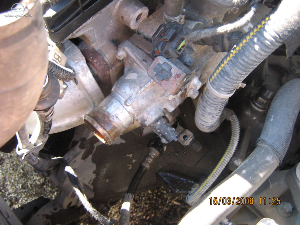

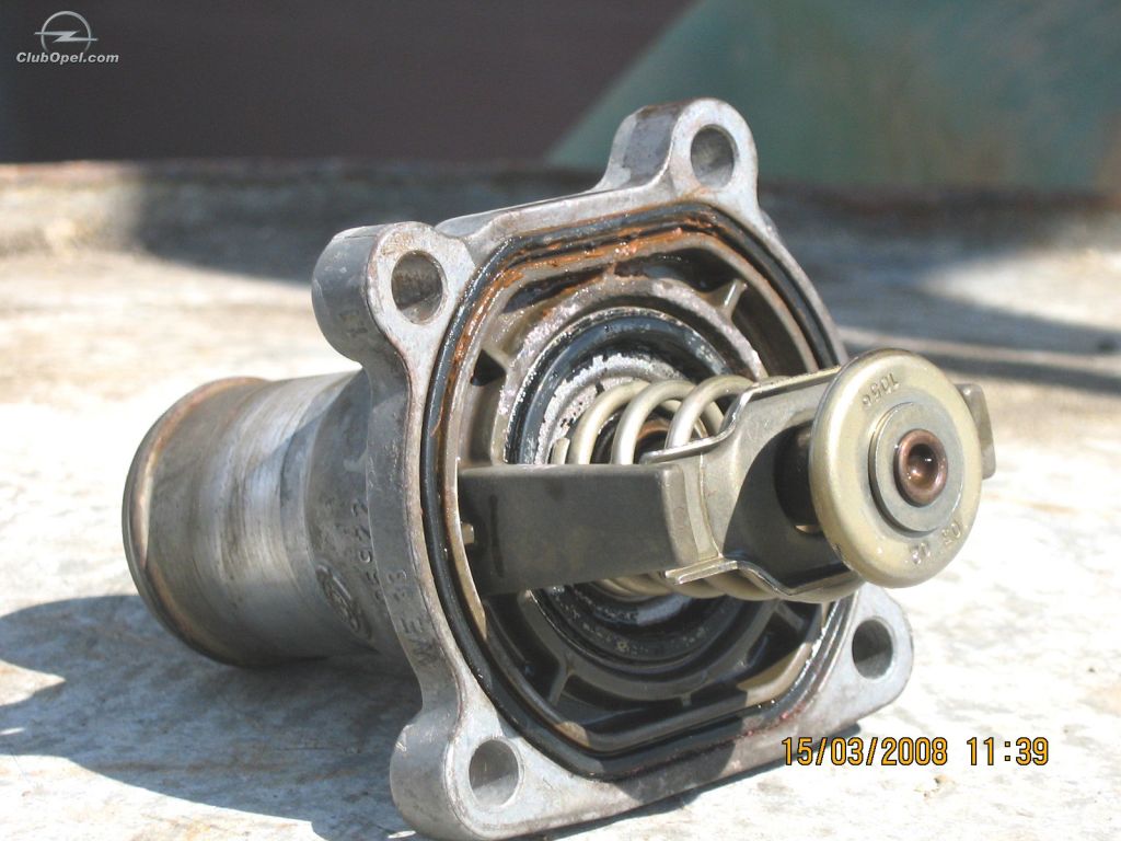

Acu 2 ani am avut si eu probleme cu termostatul. Costa atunci 5.5 mil marca Wahler.
De schimbat se schimba foarte usor : 4 suruburi de dat jos.Termostatul e complet cu tot cu suportul care se prinde de blocul motor.
Insa trebuie recuperat antigelul pe la robinetul de radiator.Altfel daca desface termostatul se pierde o mare cantitate de antigel.
