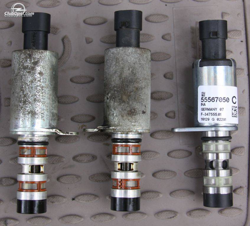

P0014 Exhaust Camshaft Phasing Mechanics Malfunction
P0014 Exhaust Camshaft Phasing Mechanics Range/Performance
Verifica supapa reglaj axe cu came.

Eroarea nu este activa,este doar memorata... Eroarea este destul de dificil de rezolvat,in ideea de a nu mai aparea,deoarece pina si lipsa de presiune minima necesara de ulei(din diverse motive,in electrovalva),poate genera eroarea...

O sa vad ce naiba mai fac.dupa cum mai zis cei de la opel vor sa schimbe pinion evacuare...nicidecum electrovalva.multumesc frumos pt sfat o sa revin cand o s-o rezolv.daca merg asa pot pati ceva mai grav ?

Acum sincer nu cunosc cum lucreaza supapa de spune iulian, dar sa nu fie problema chiar ea, de ce zic asta? probabil cand este rece, nu lucreaza corespunzator, cand se incalzeste (ma gandesc, datorita bobinei) sa-si de-a drumul.

eu zic sa te axezi pe ce a scris userul iulian1971, cu distributia variabila... supapa sau pinion
se stinge martorul ulei imediat dupa pornirea motorului sau dupa cateva secunde?

Cam la cateva secunde sa zic asa.si ce sa verific?cred ca sa o schimb ,nu?
  • luciraica
  • Mesaje scrise: 2,001
poi daca nu se stinge decat dupa cateva secunde atunci nu se face presiunea la ulei cum trebuie
