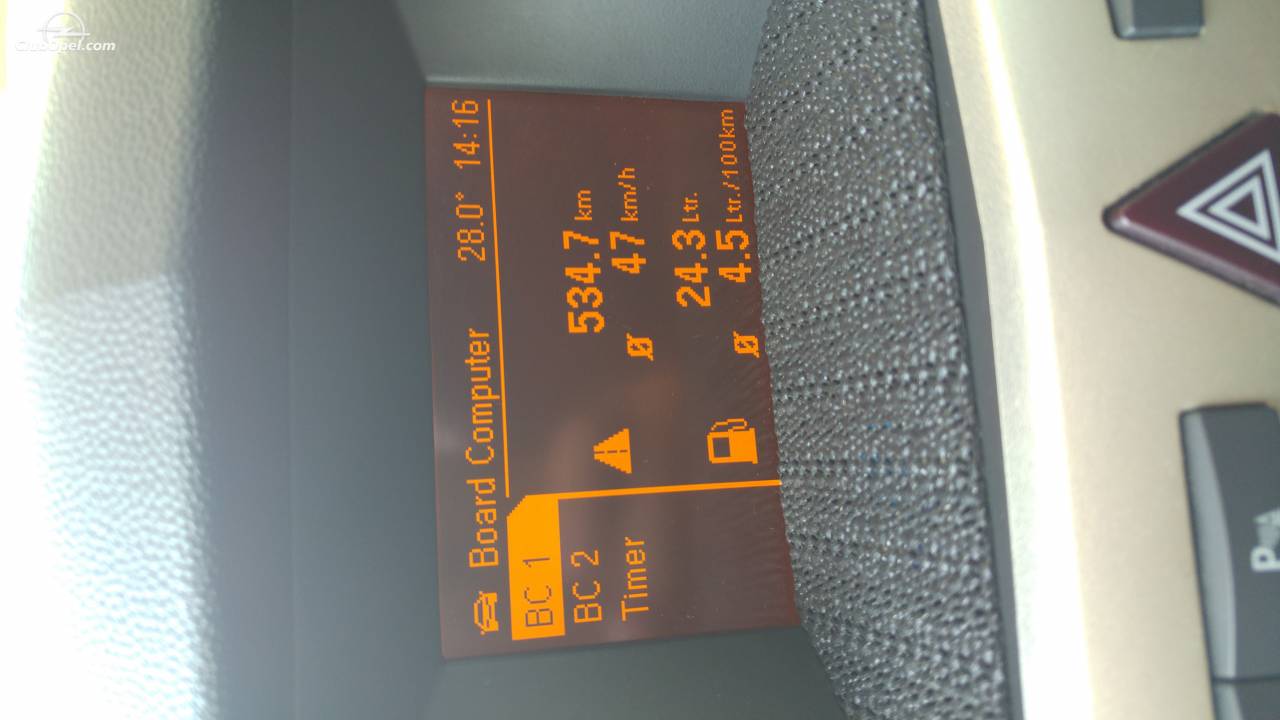

Ok, multumesc pentru raspuns, dar in computerul meu de bord nu arata consumul instant, solutia poate fi doar accesarea meniului acela ascuns cu settings tinut mai multe secunde. Exista si alta metoda?

Meniul de BC arata asa:

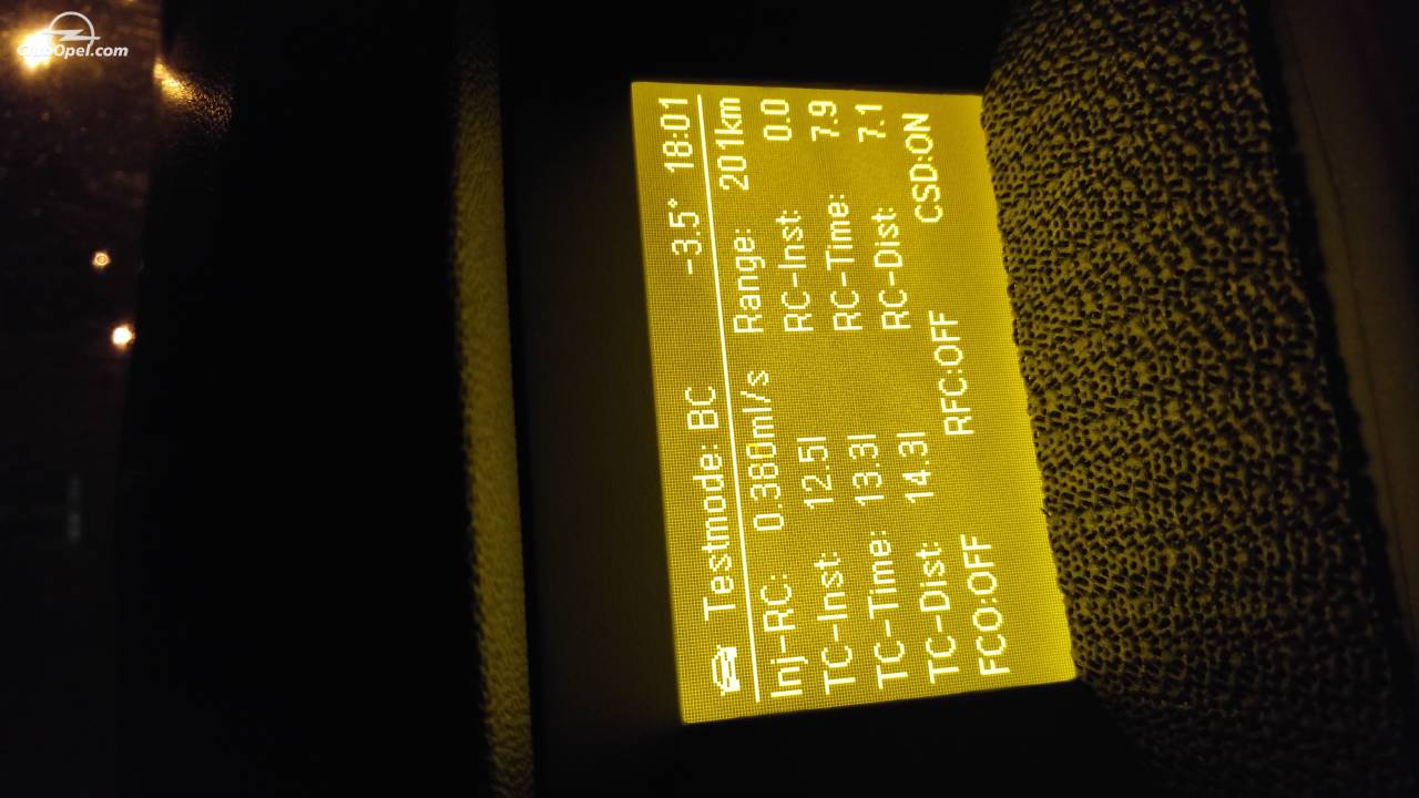

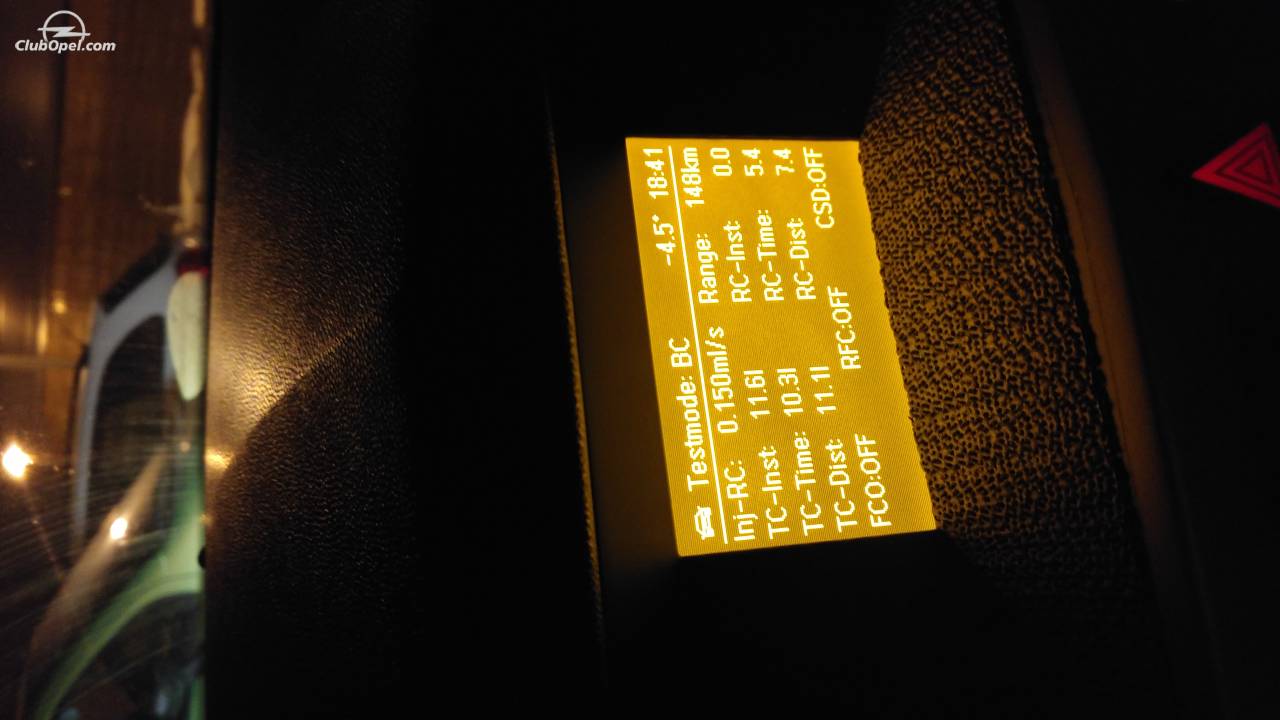

Iatã valorile pentru consumul instant la mine, în timpul regenerãrii si normal
