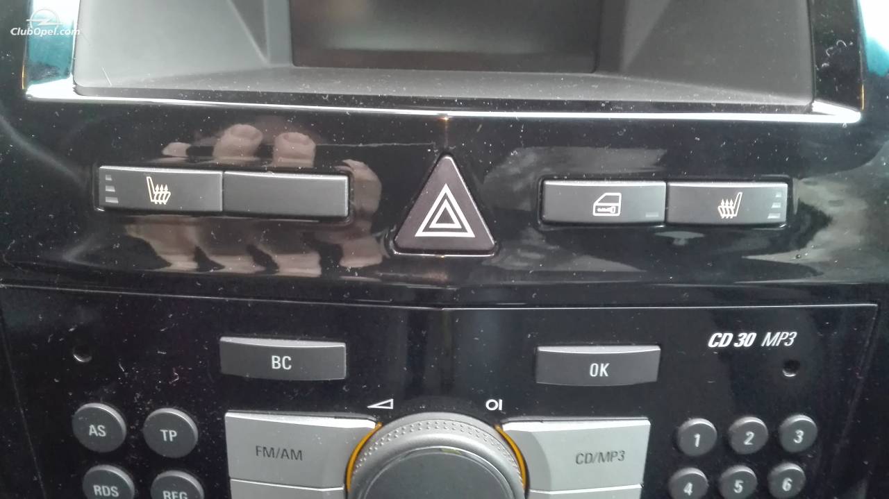

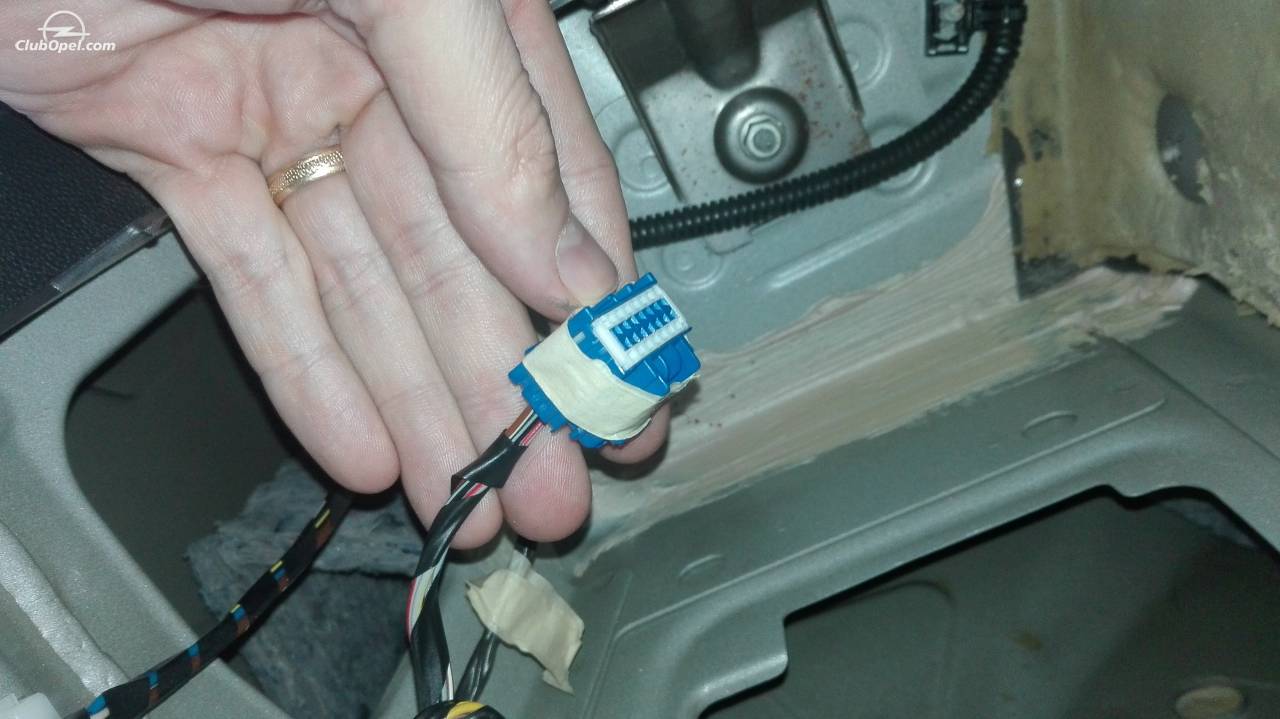

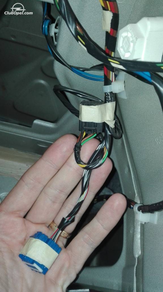

Am desfacut in dreapta spate in portbagaj, am 2 mufe(se vad in poze). Butonul dedicat din bord nu il am(poza) .Cablajele originale, oare sunt trase pana in bara, respectiv in bord unde era butonul pt. senzori? Poate fi ceva gen plug&play?
Daca cumpar senzorii, modulul, si schimb butoanele functioneaza? Sau implica mai multe modificari?

Nu am nici un compresor acolo am doar mufele din poze...

De la ce sunt aceste mufe?

Daca vrei senzori originali trebuie sa schimbi blocul de butoane cu unul care are si optiunea de senzori parcare + modul + senzori ( bara speciala pe care sunt montati ) +instalatie+ activare. Cablajul de la senzori la modul sigur nu exista pe masina. FIrele de la blocul de butoane s-ar putea sa fie daca masina a fost precablata pentru montare senzori, dar 100% nu-ti poate spune nimeni, doar dupa o verificare "la fata locului" prin demontarea blocului de butoane. Eu am montat senzori electromagnetici (EPS )+camera marsarier deoarece am kitul OPC line pe bara spate si nu mai este loc pentru senzorii originali. De altfel a fost mult mai ieftin decat sa montez senzorii originali. 😊
P.S. Cel mai probabil ai roata de rezerva..din acest motiv lipseste kitul de umflare roti de care vorbea colegul mai sus.
