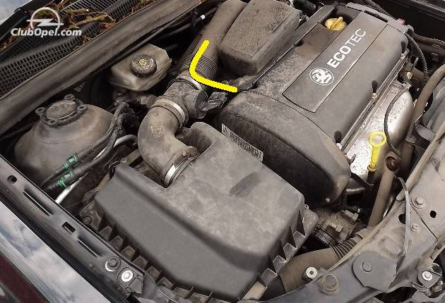

furtunul gofrat il gasesti intre capac si clapeta de acceleratie.
Din pozitia asta nu prea se vede. el este pe sub tubulatura aia groasa exact in forma care ti-am desenat. Dar este singurul furtun care pleaca din capac. Are niste sigurante la capete, tu il scoti pe cel din clapeta de acceleratie, blindezi cu ceva acolo ideal este un dop din cauciuc
Imi cer scuze mai sus scrisasem admisie, defapt voiam sa scriu clapeta de acceleratie.

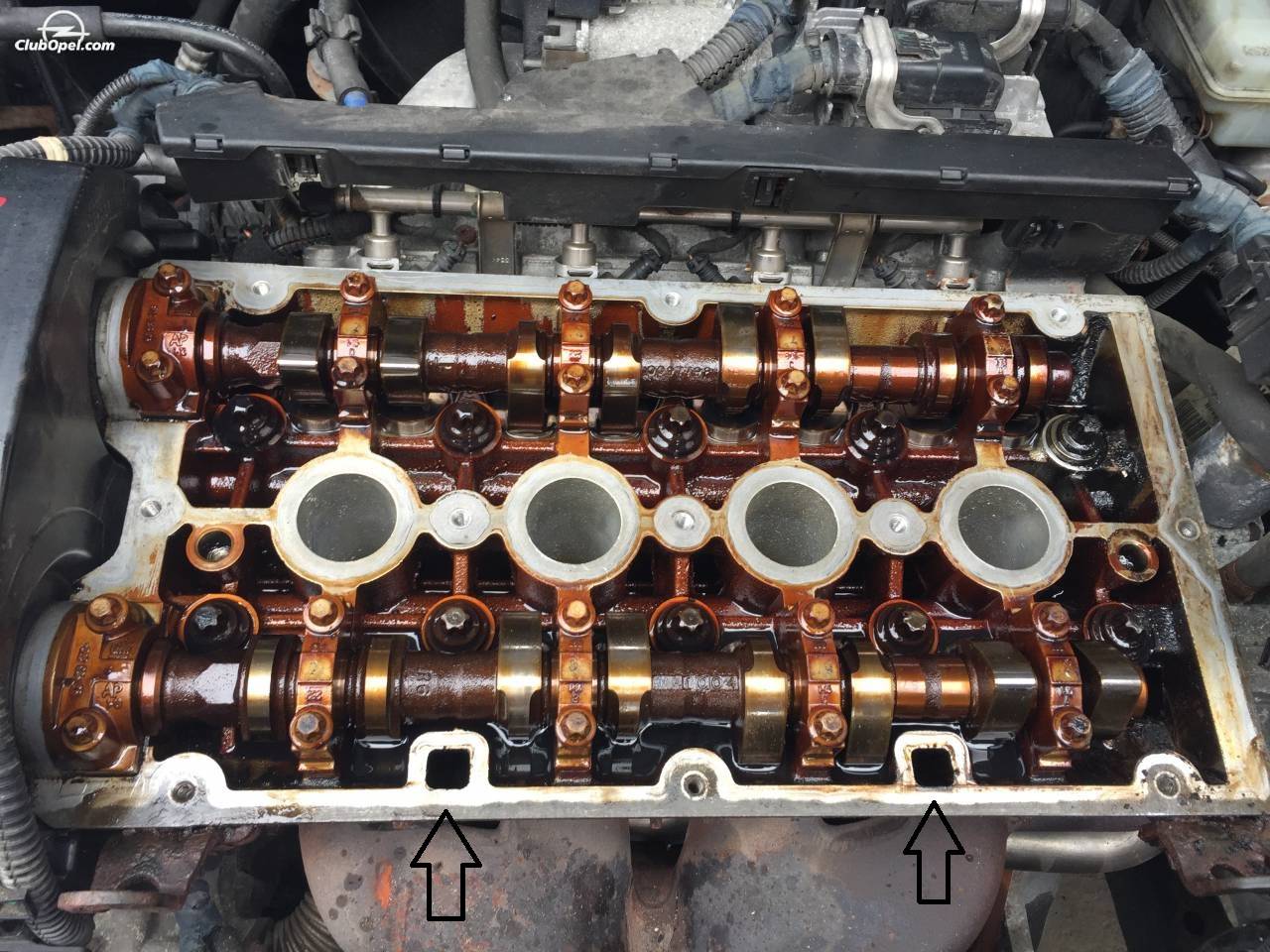

Astazi am schimbat capacul. Operatiunea a fost destul de simpla , exceptand faptul ca s-a rupt capatul a doua suruburi , dar pana la urma am reusit sa le scot.
Pana nu plec la un drum lung nu pot sa vad difereta , dar acum am observat ca atunci cand scot busonul de la ulei motorul tinde sa se accelereze putin. Este normal ?
Inca ceva , am gasit doua gauri cam de 2x2 cm care se duc in jos si care aveau ceva depuneri pe ele. Ce reprezinta acele canale ?

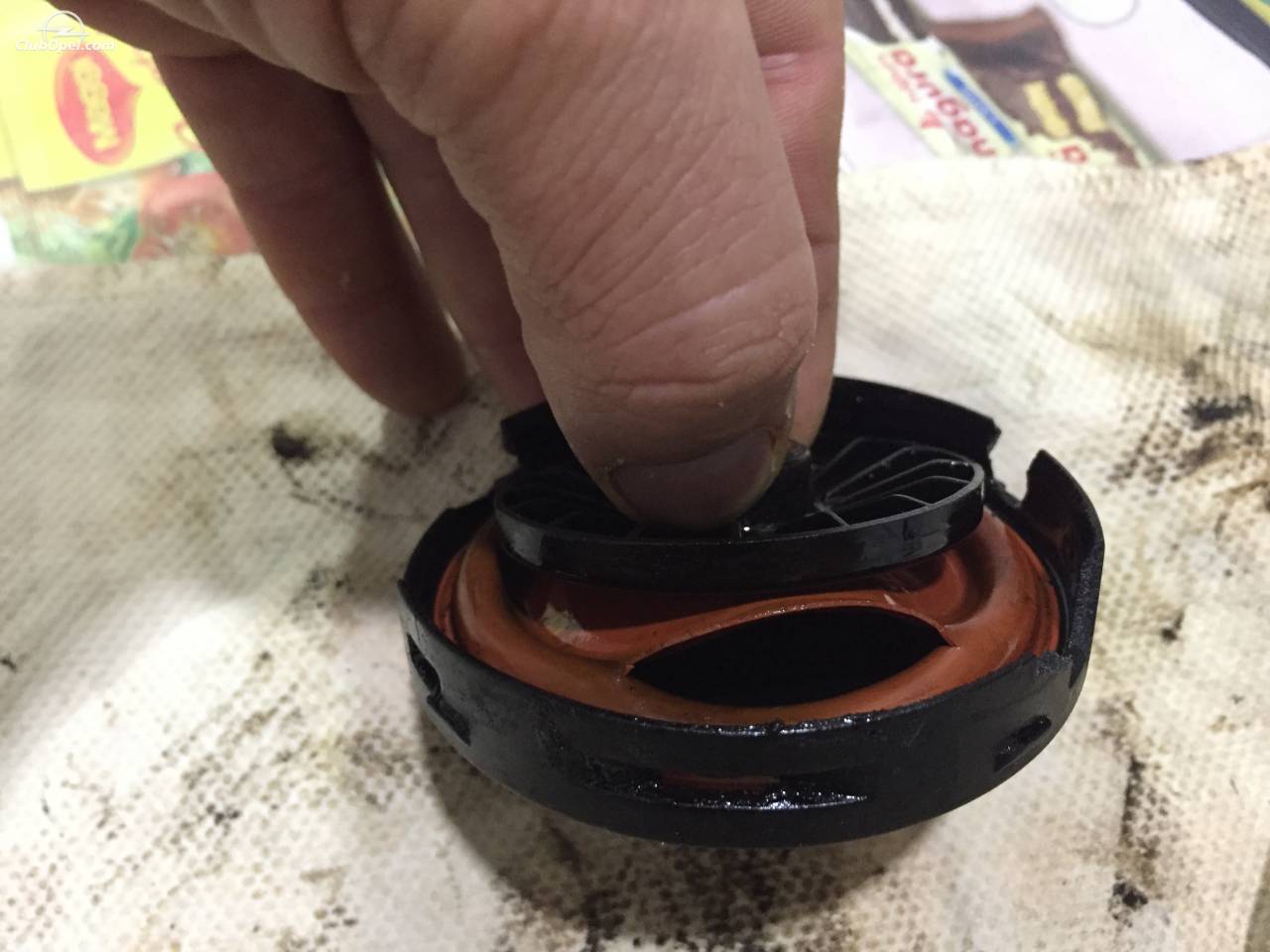

Am dezmembrat capacul vechi si surpriza :
Acum pot sa stau linistit ca am vazut cu ochii mei 😊
