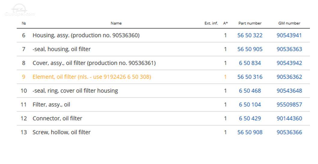

Astra G & Zafira A Z18XE...
06 | 5650322 | 90543941 - carcasa metalica filtru (carcasa , garnitura, bypass valve) 120 RON

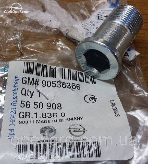

13 | 5650908 | 90536366 - surub fixare carcasa. 18 RON
07 | 5650905 | 90536363 - doar garnitura dintre blocul motor si carcasa. 25 RON
http://nemiga.com/cat_spare...c/opel/t98/e8/17/
http://nemiga.com/cat_spares/epc/opel/t98/

Cheie imbus pentru surubul de fixare colegul spunea de imbus de 12 nu sunt sigur decat este + garnitura... si carcasa doar daca este afectata din ce spui este.

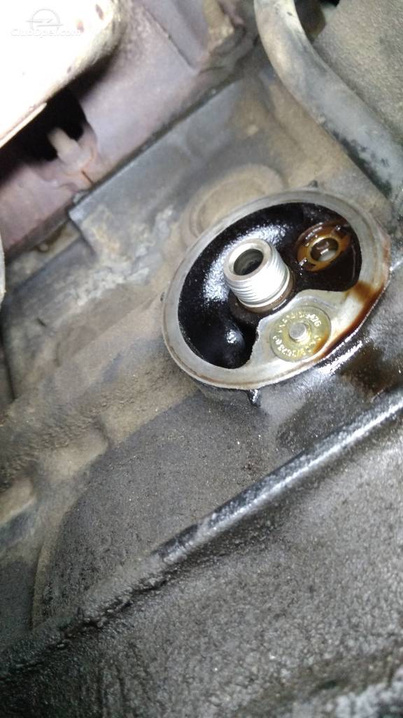

90144360 e codul adaptorului (niplu FE+FE M18x1,25 parcã)
Vedeți sa astupați cu un nit gros gaura rãmasã în blocul motor întrucât pe acolo se fãcea bypass-ul cu carcasa veche și filtrul înșurubabil are in el supapa de bypass.
Daca nu astupați gaura aceea de vreo 8-10 mm din blocul motor situata in partea dreapta fata de gaura centralã in care se înșurubeazã adaptorul de M18 nu o sã aveti presiune de ulei corespunzãtoare.

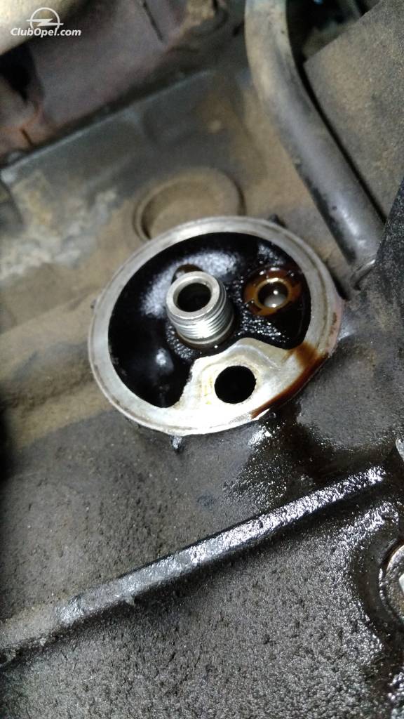

O intrebare : e vorba de garura incercuita , nu ?
Am facut modificarea si nu vreau sa fac o prostie.
