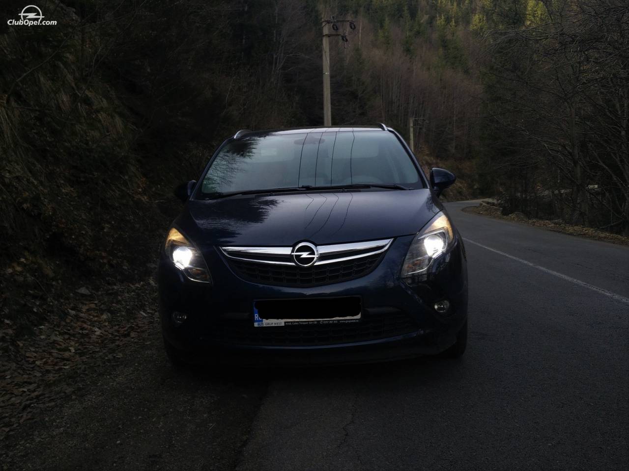

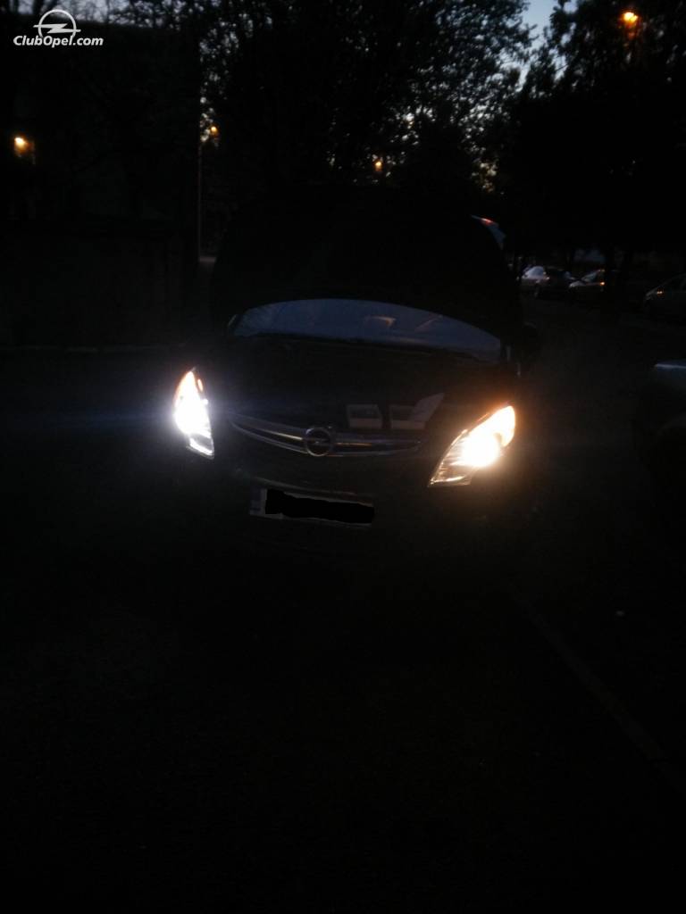

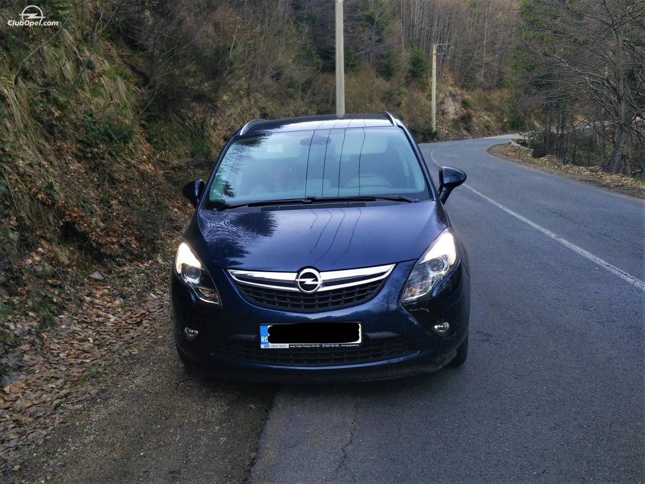

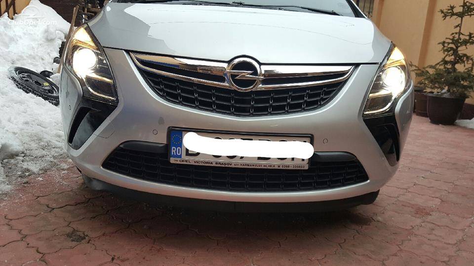

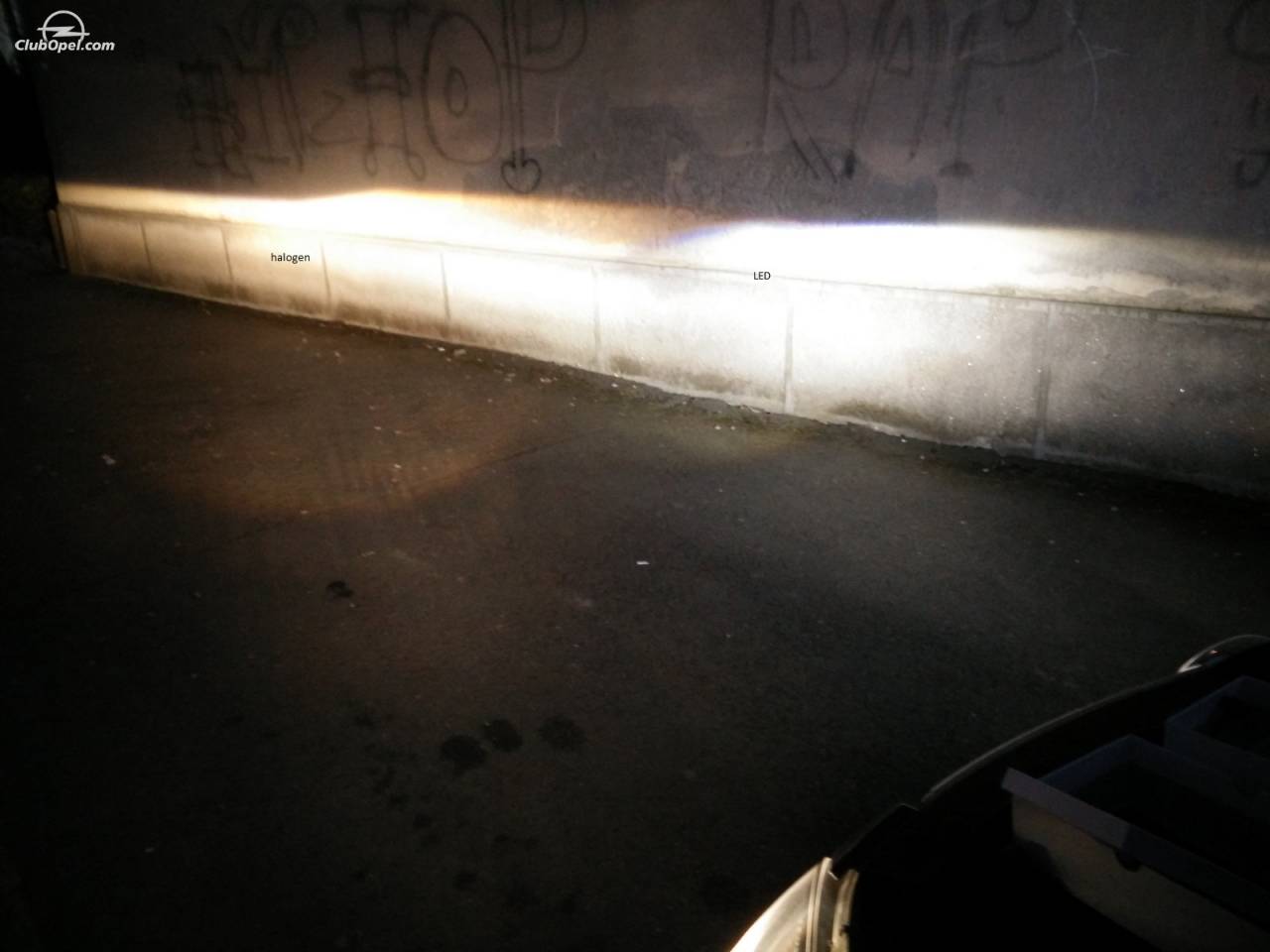

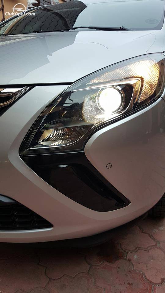

mi-au ajuns becurile in final, am reusit sa fac si ceva poze. deocamdata multumit - in faza de teste, dar nu am reusit sa ajung la Opel sa regleze farurile dupa aparat. le-am reglat doar "la perete" dupa ochi. am atasat cateva poze.
am schimbat si becurile de pozitie/lumini de zi.
arata mai bine, farurile bat bine, mi-ar fi placut sa fie lumina de 5000k dar nu am gasit pe tot ebaiul decat de 600-6500.
despre umbrele pomenite de cmihai: are dreptate. in pozitia normala instalate au o intrerupere de amprenta luminoasa, se vede umpic mai intunecat inaintea masinii decat pe laterale. se vede si pe lupa daca te uiti de sus la ea, nu direct in bec. dar am reglat becurile, am scos surubul cu care era prins de soclu becurlui si le-am rotit/miscat interior putin si acum bat bine atat pe perete cat si pe drum. o sa pun poza si cu asta cand apuc.
