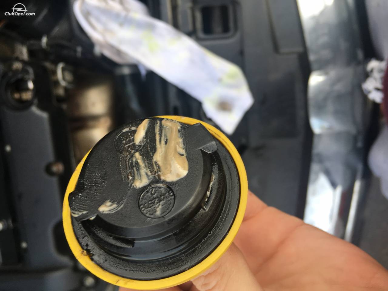

Salutare , astazi când am desfãcut bușonul de la ulei am gãsit un fel de mâzga pe el , nu pot sa imi dau seama daca e la condens sau imi intra lichid de rãcire in motor , Menționez ca fac drumuri scurte , Menționez si ca am pierdut umpic de antigel intr-o luna , dar a rãmas asa nu am mai pierdut , pun o poza sa vedeți exact la ce ma refer . Era mai multã mâzga de-aia dar am șters

Ar putea fi de la termoflot. Eu am avut invers, ulei în antigel. Dupã schimbarea "rãcitorului de ulei", s-a rezolvat.

Z14XEP Este benzinar nu diesel.
Daca are pierderi de antigel si creste nivelul de ulei cred ca stii ce ai de facut... citeste pe forum ca sa fi sigur...
https://www.clubopel.com/vie...p?p=762574#762574
Citeste pe forum sa tot scris - posibil sa iti intre apa in ulei pe la distributie... (garnitura distributie)
(pompa apa verifica zona)
https://www.clubopel.com/rez...ina+&sa=Cauta - Z14xep antigel calamina
https://www.clubopel.com/rez...igel&sa=Cauta - garnitura distributie Z14XEP
https://www.clubopel.com/viewtopic.php?p=1663715
Sau poate fi doar codens... daca citesti pe forum...
Spor la citit Romane.
Ce ai tu acolo cred ca este de la condens.
Poti pune o poza ca orificiul de vizitare... asa pe buson am si eu ceva mai sters.
Si busonul acela are garnitura? - ca nu vad prea bine... zic doar asa.

O sa pun mâine o poza mai clarã , si ma uit si de garnitura pentru ca sincer nu m-am uitat ..

Am intalnit-o la mai multe z14xep cicã ar fi condens
