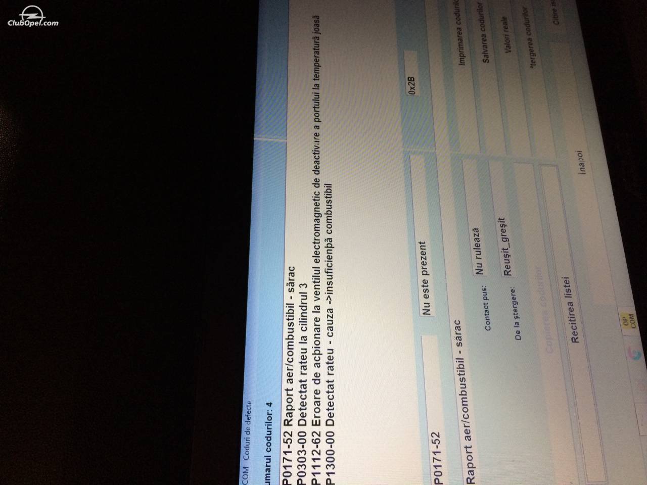

Salut, o intrebare ai reusit sa gasesti problema acelesi simptome le am si eu, masina merge ok cu check enginul aprins dar cate o data palpaie si atunci nu trage, opresc si pornesc din nou si merge dar pe tester imi da eroare pe totii 4 cilindri, bobina noua si buji noi. Cuneva zicea ca e de la calculator 😑
