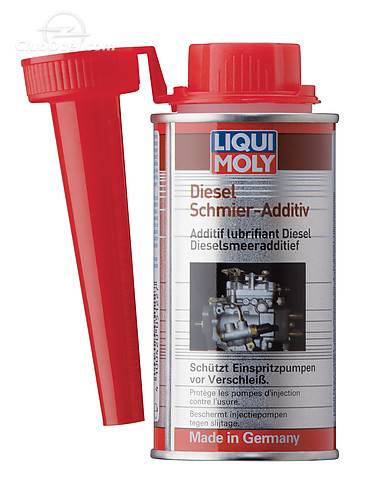

S-ar putea sa fi scapat de zgomot.... Azi a fost prima dimineata mai rece in care motorul a sunat corect si normal.
Am cumparat un aditiv de la Liqui Molly, aditiv special de ungere pentru motorina ce contine cantitati reduse de sulf. Se pare ca si-a facut treaba.
Vedem, si va tin la curent....
