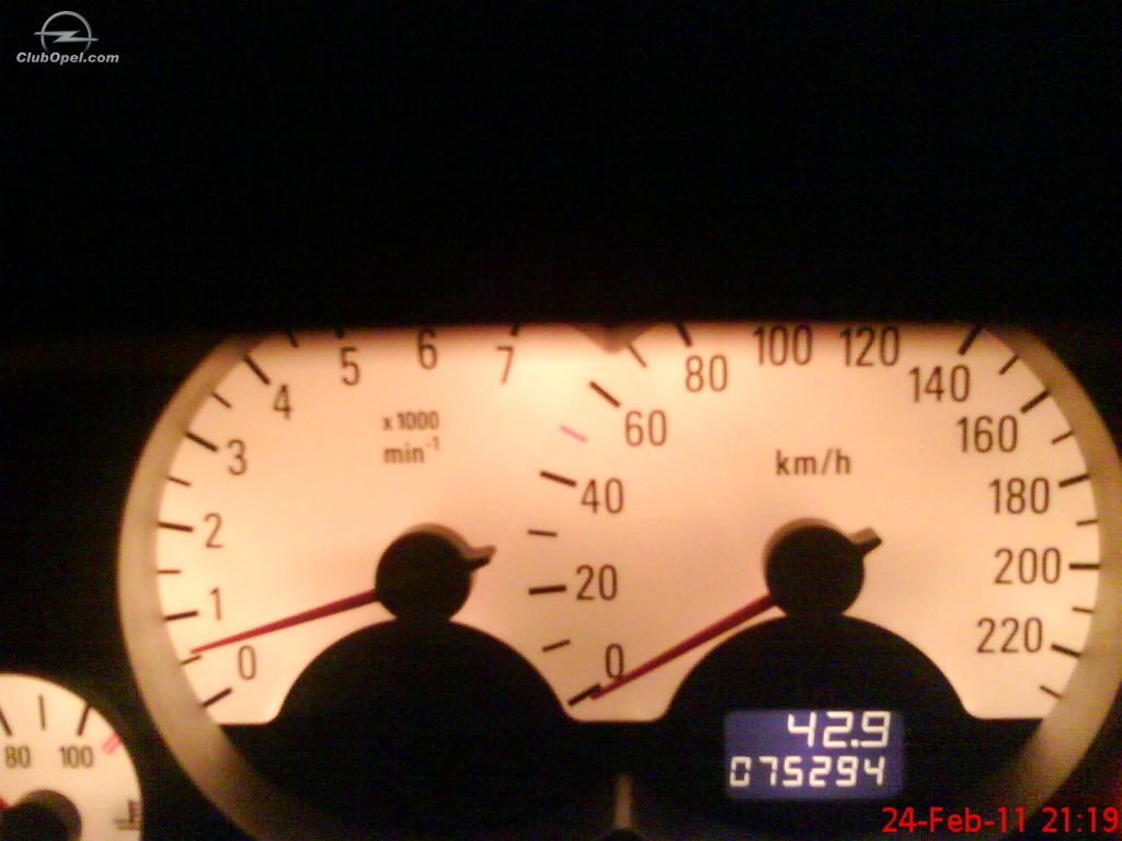

sergiu-catalin a scris:La mine cand motorul e cald, turometru sta f putin peste 500 de ture (ca si in poza) , iar cand e rece f putin peste 1000 turatii!
Cand afara sunt peste 3 grade turatia sta la putin peste 500. Cand sunt sub 3 grade este la putin sub 1000. Cel putin asa e la mine, 1.3 cdti.
Turantia optima cand motorul este cald trebuie sa fie 800 din cate stiu eu , cand e cu minus grade se ridica pe la 1000-1100(cand motorul este rece)
