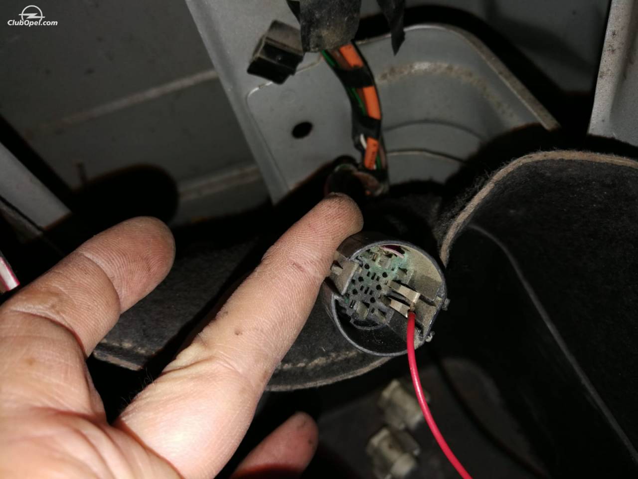

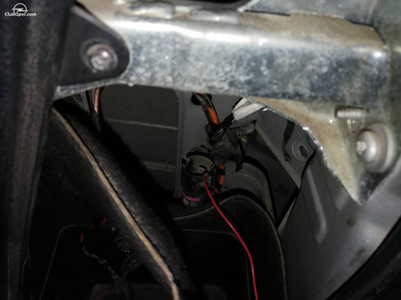

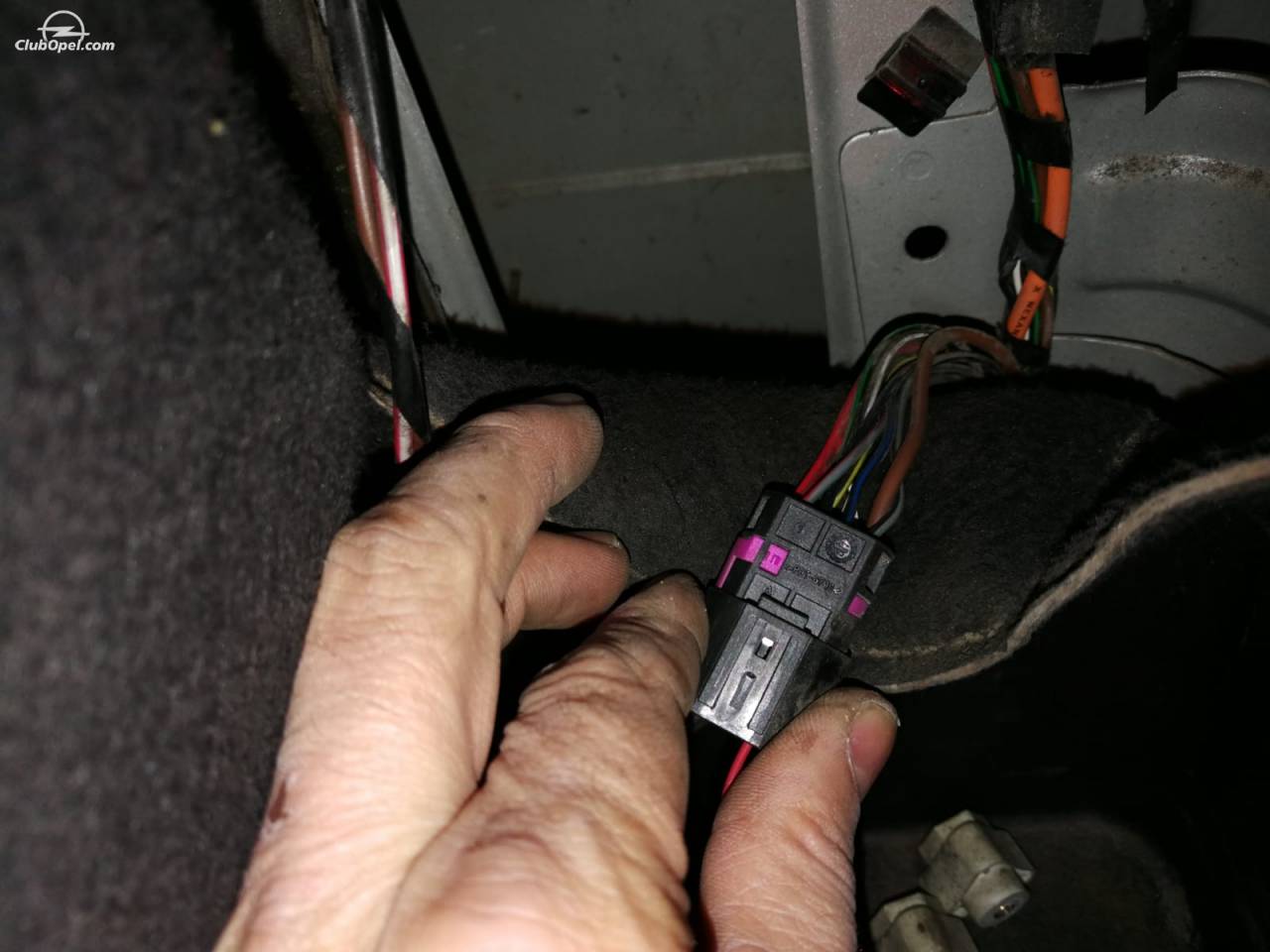

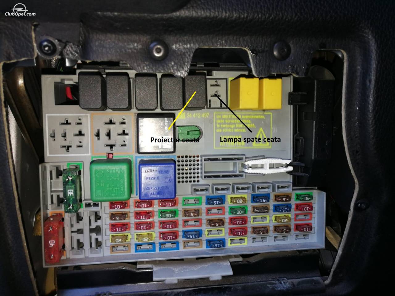

Zafira A 2.0 DTI. La inspectia ITP am observat ca nu se aprinde lampa ceata. Am verificat becul, am curatat soclul, toate contactele posibile, degeaba. Am verificat toate sigrantele, erau ok. Am apasat comutatorul de ceata si am identificat releul de ceata si l-am inlocuit cu cel de la proiectoare, iar cel de ceata l-am pus in locul celui de la proiectoare si am observat ca releul este ok. Logica m-a indemnat sa caut problema intre panoul cu sigurante & relee si partea din spate cu lampile. Am luat un bec de 25W pe care l-am legat cu un clips crocodil la un bec legat la soclul de unde se alimenteaza becul de ceata la masa. Am luat un ac de seringa si am intepat firul albastru/negru pana am ajuns la o mufa situata in fata lampii dreapta spate, am tras eu concluzia ca acea mufa ar fi trebuit legata la mufa cuiului de tractare. Acolo becul se aprindea. M-am gandit sa trag un fir direct, dar am zis sa o iau in continuare pe lampa si sa gasesc intreruperea. Am verificat apoi tensiunea in soclu si am vazut ca era ok. Am pus becul in soclu si s-a aprins. Nu am facut altceva nimic, ma gandesc doar ca o fi fost ceva blocat iar cand a simtit consumul de 25W s-a eliberat. Altceva nu am mai facut, ideea e ca a mers. Si eu am batut forumurile si nu am gasit nimic cu care sa inaintez in depanare, asa ca a trebuit sa fac aceste incercari. Nu stiu in ce masura va poate ajuta pe voi dar puteti macar incerca. Succes!

Mufa pentru remorca are doua contacte cu lamele metalice care nu fac contact. Verifica acele contacte fara sa faci scurt circuit cu alti pini. Mai mult ca sigur ca acolo eate problema ta.

E posibil ca acolo sa fi fost problema, am tot umblat pe acolo si probabil asa s-a refacut contactul. Oricum, am rezolvat de saptamana trecuta, ca alaltaieri am fost cu ea la ITP din nou.Doar ca nu imi explicam de la ce a fost problema.

Da, sigur va fi de ajutor si altora. Am stat vreo 2 ore pana am localizat problema. A trebuit sa intep firul albastru din loc in loc, ca sa ajung la mufa.
