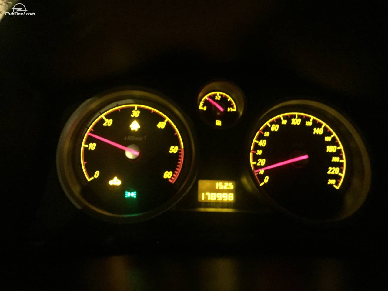

De ceva vreme,intamplator mi se aprinde esp-ul si martorul cu cheita,ramane turata la 1500rpm si nu mai raspunde cand accelerez.
Daca opresc motorul si il repornesc eroarea dispare si revine intamplator .
A mai patit cineva asa ceva?,care sunt cauzele?🤒

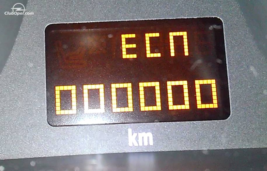

salutare! astra h 1.7, 101cp are urmatoarea problema: mi s.au aprins esp si masina cu cheita, acceleratia nu mai functiona. Pornit, oprit, scos borna, cand apas acceleratia se aprind cei doi martori si face la fel. Am urmatoarele erori:
112052
112252
Suspectez mufa care intra in ecu. imi puteti spune cum sa ajung la ea? trebuie scos panoul de sigurante de la motor. ecu e acea cutiuta fixata pe caroserie, sub cutia de sigurante? ms!
ps. daca sta oprita peste 30 min isi revine, dar totul este aleator.

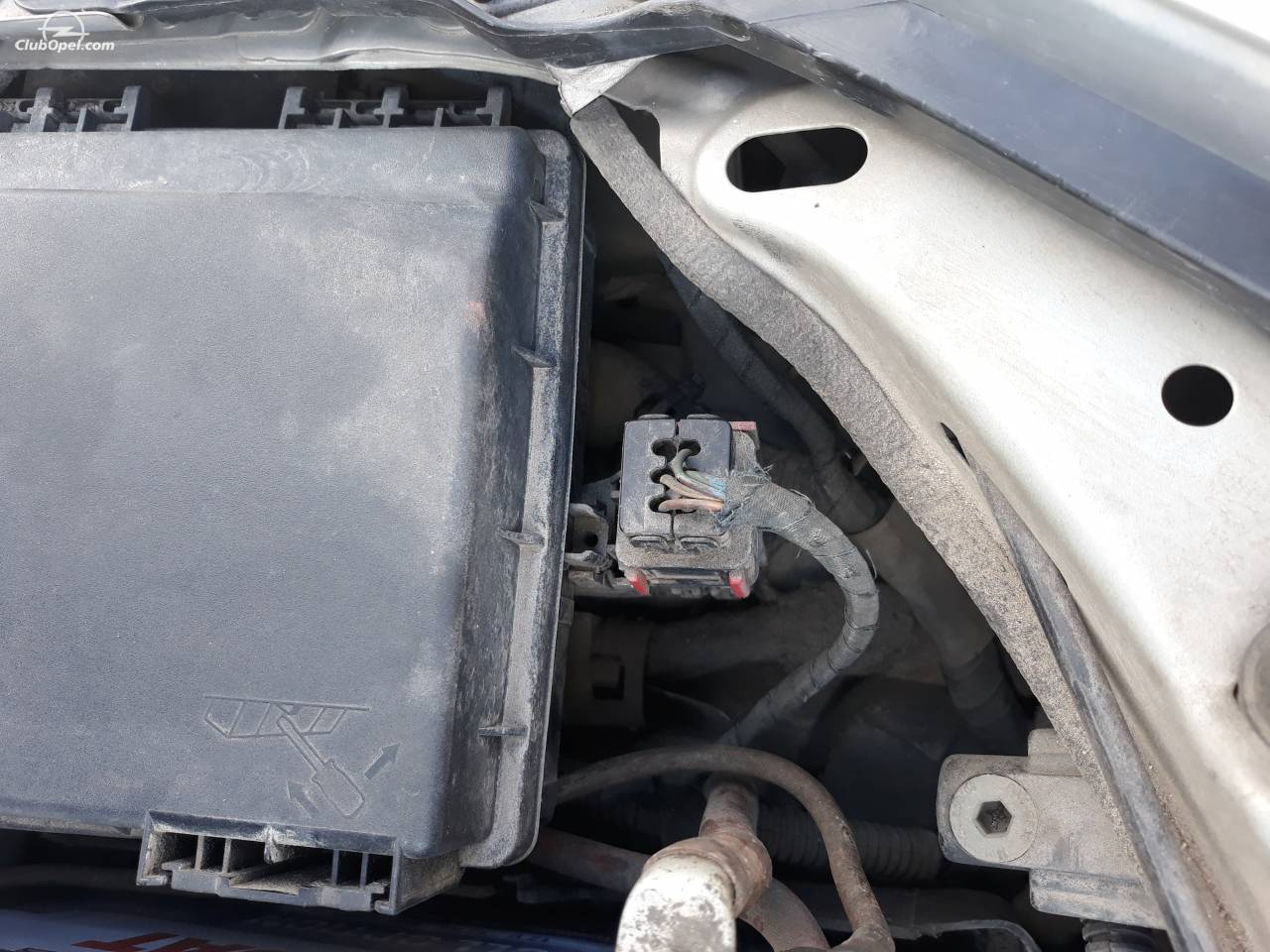

@Liviu_ro problema ta e de la UEC, mai précis de la mufele care intra in el. Pentru demontarea lui ai nevoie de un torx de 20 ca sa desurebezi cele trei suruburi si de o tubulara de 10 pentru surubul masa. Dupa ce demntezi UEC-ul dai cu spray de contacte pe mufele care intra in el si apoi il montezi la loc. Daca problema persista verifici cablaj si in ultima instanta schimbi ansamblul clapeta de acceleratie.

am desfact tabloul de sigurante si intamplator am desfacut si celalalt capac. am curatat cele doua piulite. pana acum problema n.a reaparut. in schimb, erorile n.au disparut si mi le afiseaza cand fac testul cu pedalele..
cand am desfacut tabloul de sigurante, am observat o mufa dreptunghiulara intre tablou si caroseria masinii, pe partea dreapta cum stam cu fata la motor. trebuie desfacuta si acea mufa? pt ca am incercat s.o scot, dar are doua suruburi de plastic, probabil cu arc, si n.am nimerit pozitia de extragere. mufa pare sa aiba legatura cu ECU.

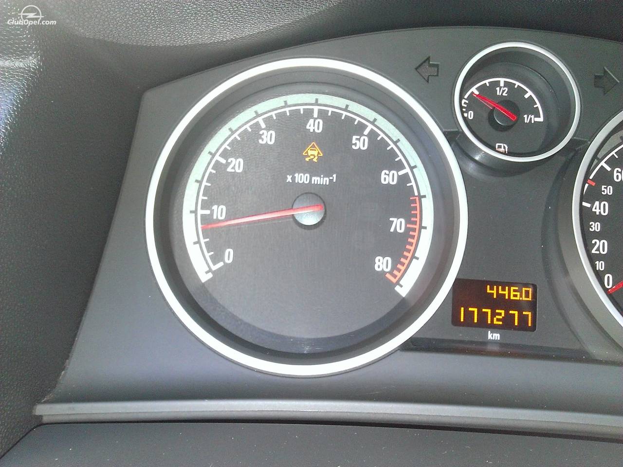

Detin un opel astra h din 2005 (luna 11), periodic mi se aprinde martorul de esp + masina cu cheita si raman fara acceleratie .
Trag pe dreapta , masina se tureaza la 1300 ture, martorii raman aprinsi. Opresc masina , o pornesc -> totul revine la normal.

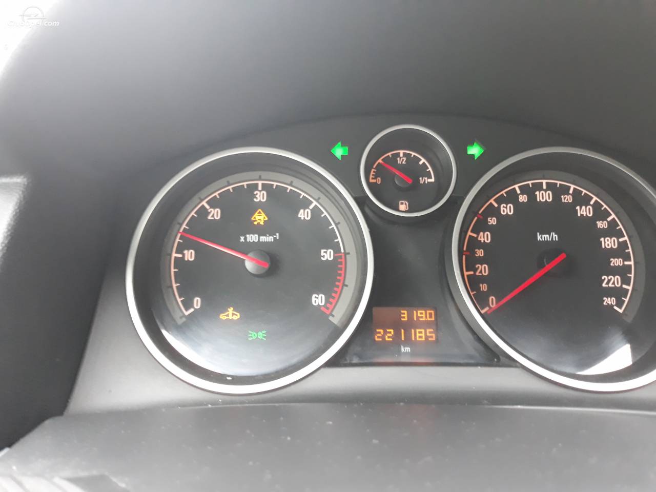

Bunã, vreau sa achiziționeze un Opel Astra gtc 2007,am un clip in care se aprinde un martor dupã ce o pornește,martorul acela nefiind aprins cu celelalte când pornește mașina,nu reușesc sã-mi dau seama ce martor e,mã puteți ajuta ...[imglb=https://www.clubopel.com/8080/uploads/2023-08/153540_z68kxtl9j.jpg]
E cel din partea pasagerului,in stânga e cel pentru frâna de mânã
