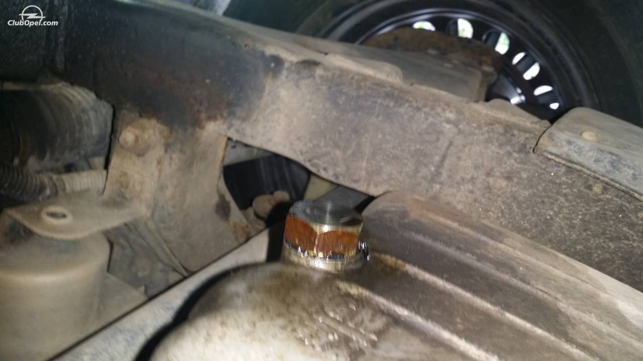

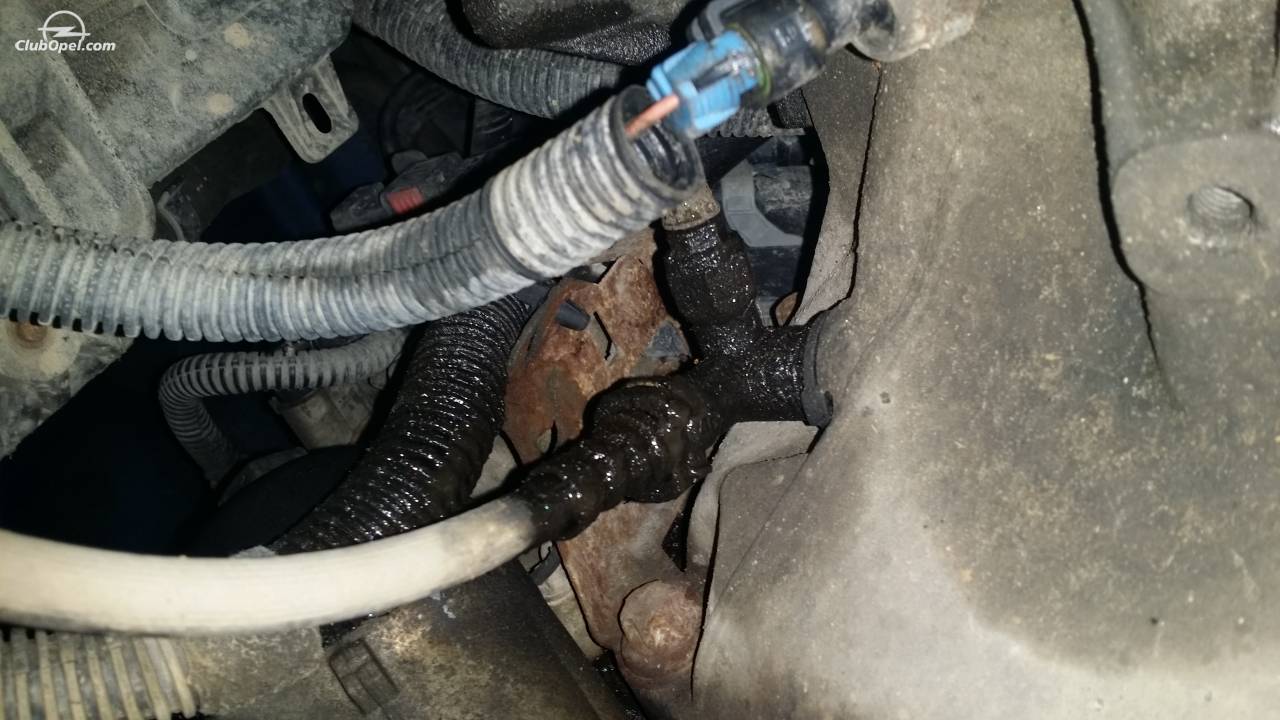

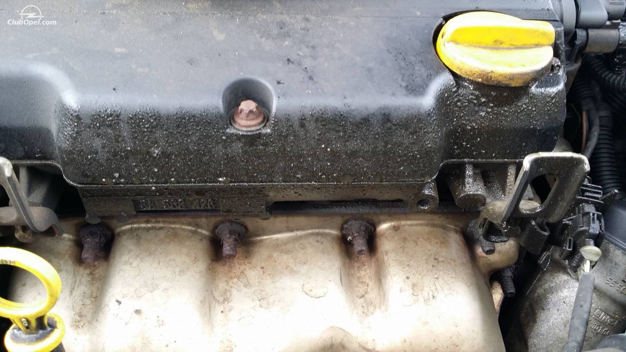

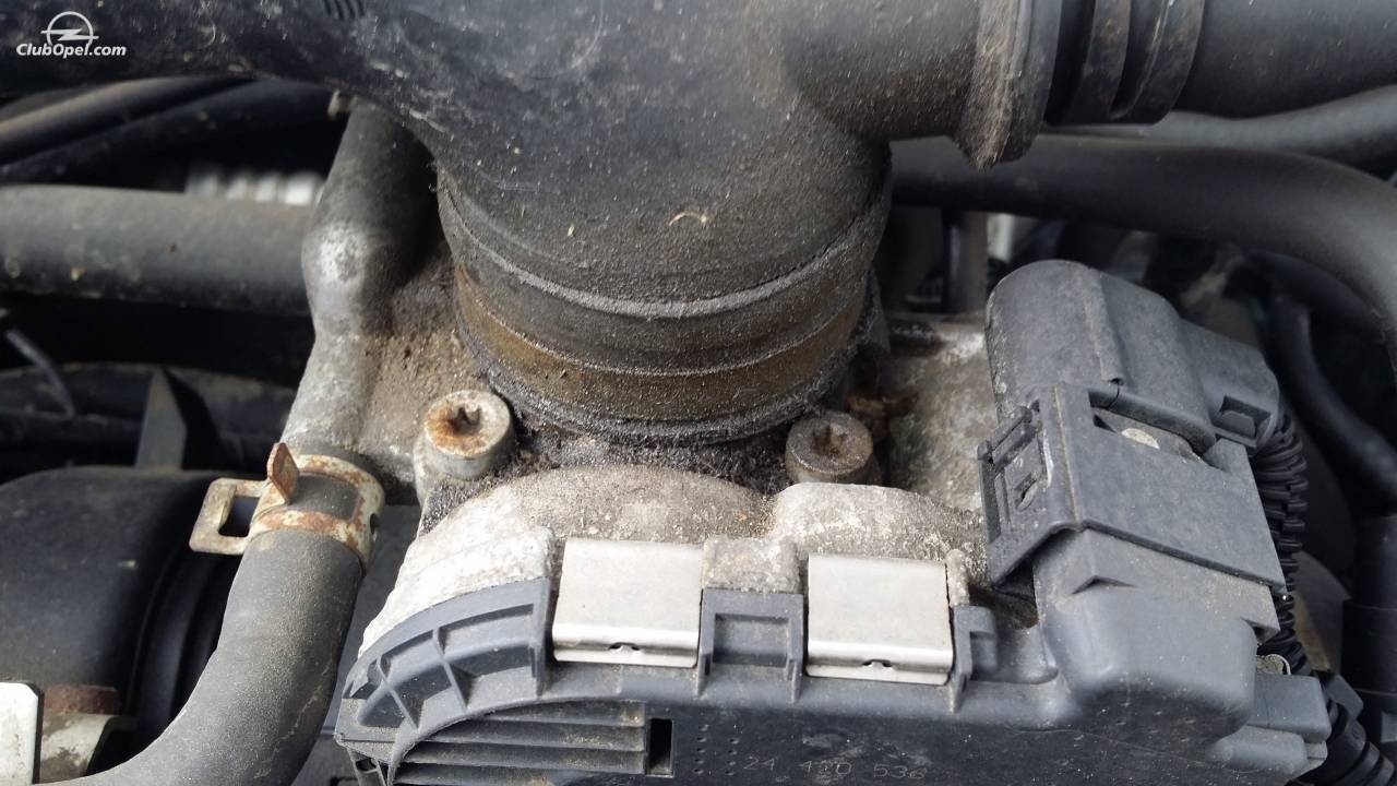

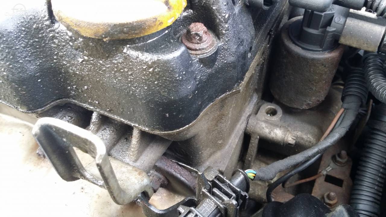

Salut vreau sã vã cer pãrerea într-o micã problemã apãrutã la masina mea. Detin un Opel Astra H 1.4 Z14XEP an fabricatie 2010. Masina în prezent are 155000 km iar eu am luat-o acum 2 ani si jumãtate la 90000 km. În primul an dupã cam 20000 km fãcuti de mine, am început sã vãd cã îmi consumã ulei. Pe la 115000 km am pus o instalatie GPL pe masinã si am vãzut cã a început sã consume mai mult ulei. Pânã acum am fãcut cam 40000 km pe gaz si mi s-a zis cã e normal sã îmi consume ceva ulei. Problema a apãrut cam în ultimii 8000 km când se vede clar diferenta la fiecare 1000 km pe jojã cam câte 2 unitãti iar eu când completez pun 3-400 ml, apoi alti 1000 km alt ulei adãugat. Nu înteleg chiar trebuie sã consume asa de mult? Si mai sunt si niste pete uleioase în zona motorului. Las poze mai jos. Ce pot sã fac? E distrusã vreo garniturã sau ce, cã ... ca si multi dintre voi nu prea le am cu mecanica?

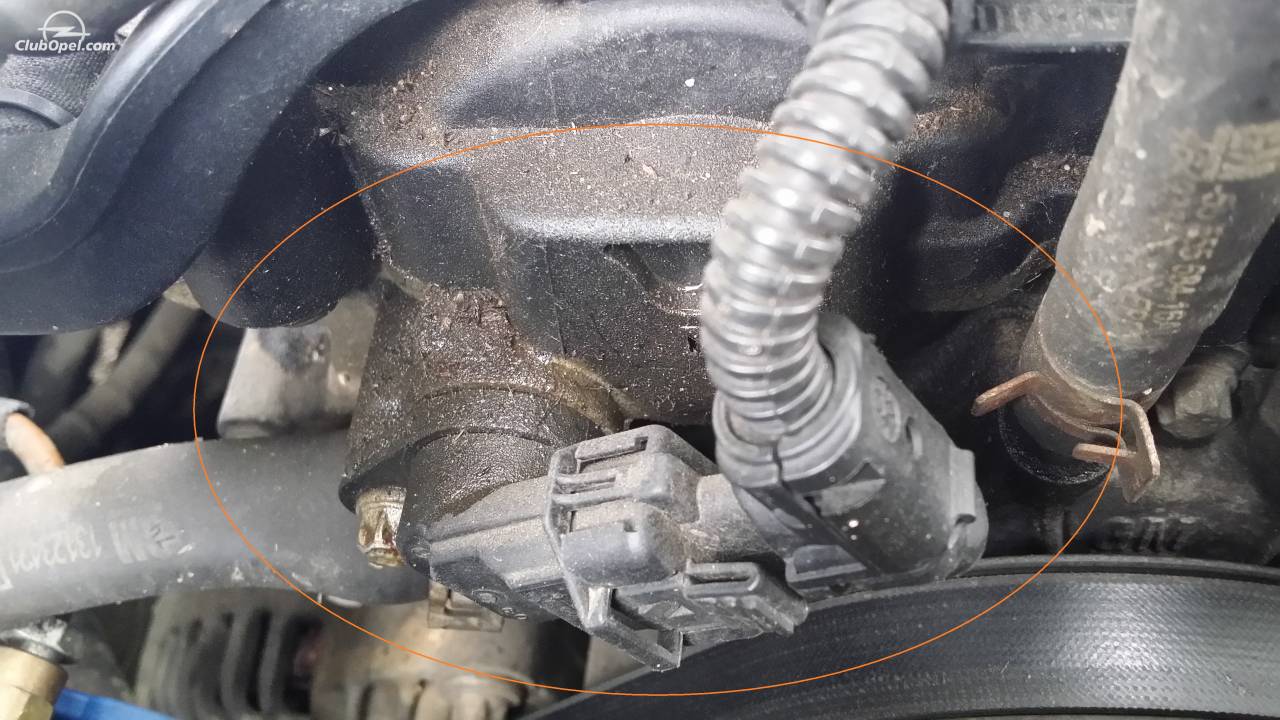

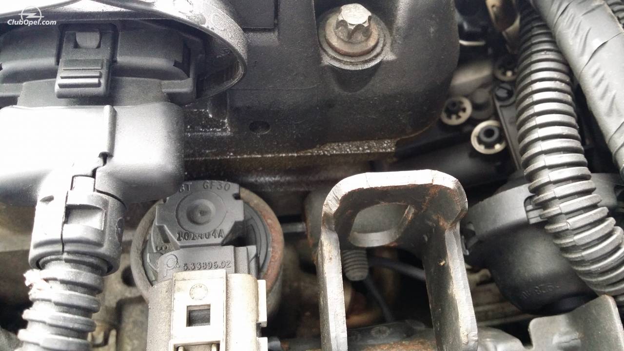

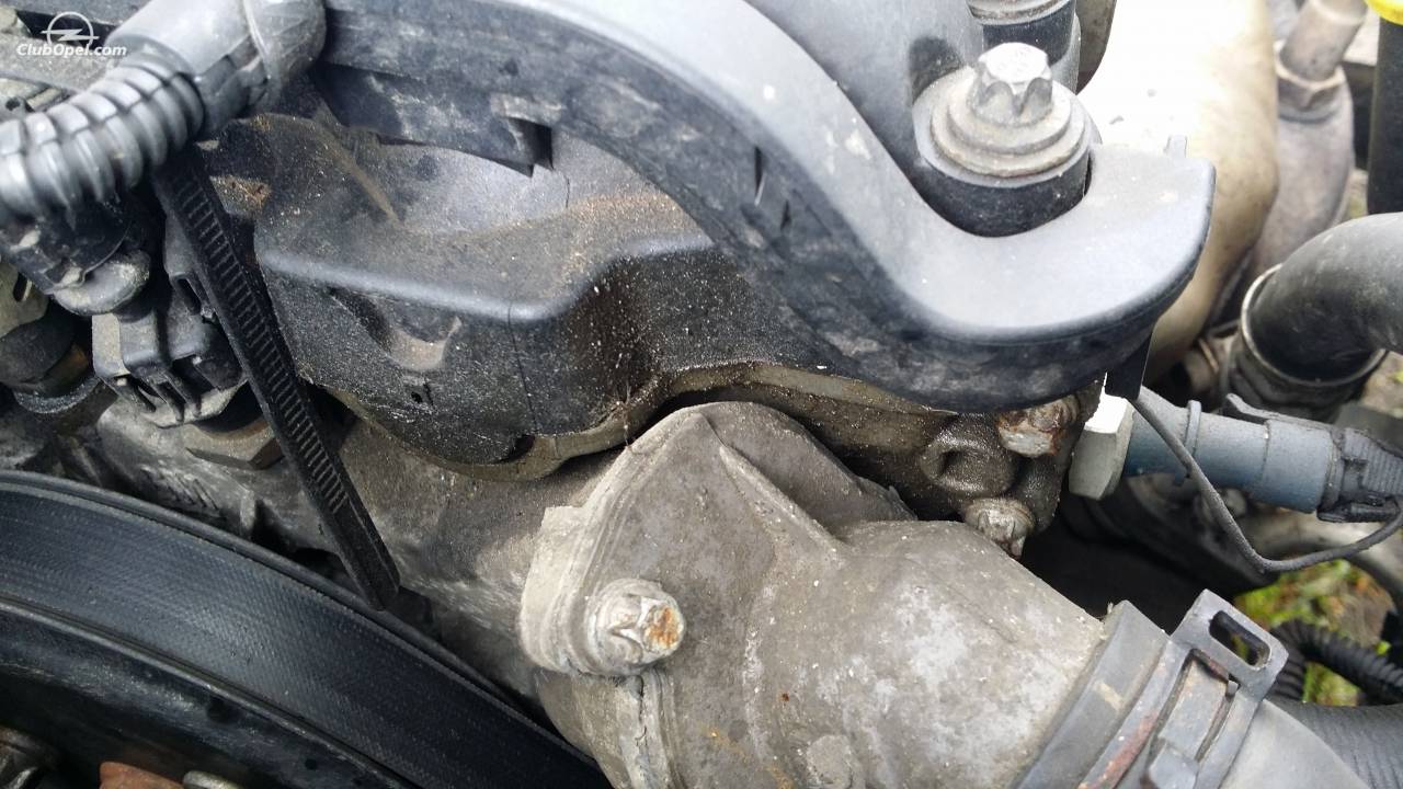

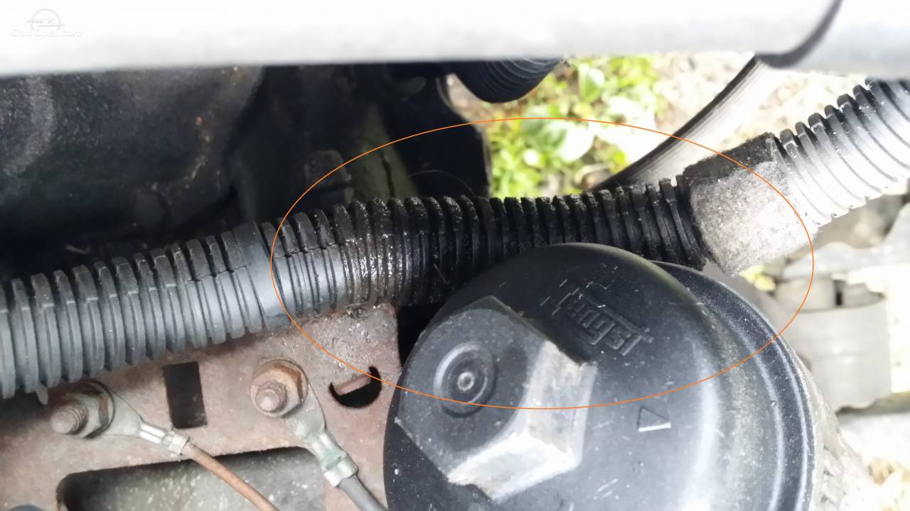

Uita-ti inca 2 poze ,,uleioase". Una este de la scurgerea de ulei. La mine s-a tot distrus filetul la baie si am schimbat cam 2 suruburi.
Pe langa asta pare sa curga ulei cu ce sa il sigilez.

Vezi cã șurubul de la baie nu este original, ia.ti unul costa in jur de 20 de lei, are garnitura de cupru și nu.l mai strânge prea tare cã o sa strici filetul de tot. Asigura.te cã nu pierzi ulei pe la bușoane cã sa elimini lucru asta.daca tot consuma trebuie sa segmentezi motorul.
