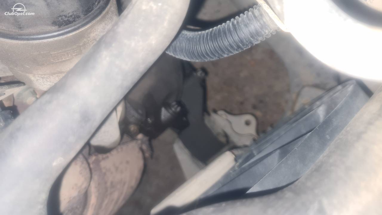

Salutare
Ma poate ajuta cineva cu un feedback?De unde curge acest ulei din partea dreapta sub filtru de ulei?De la semiringul de la palier?cod motor z14xep.
Multumesc.
