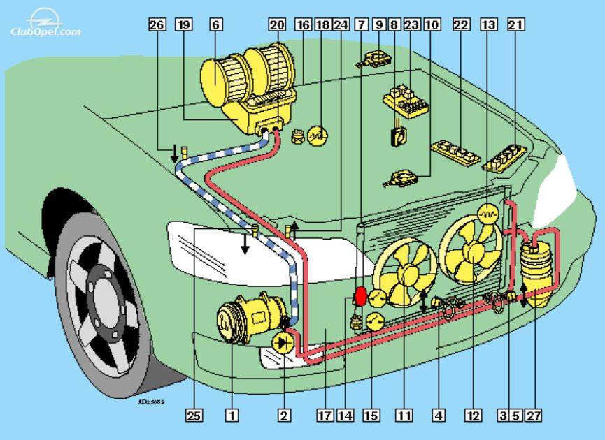

salut
la masina ta apar doi senzori temperatura verifica-i pe aceia
ar fi cam in zona asta, notati cu 14 si 15

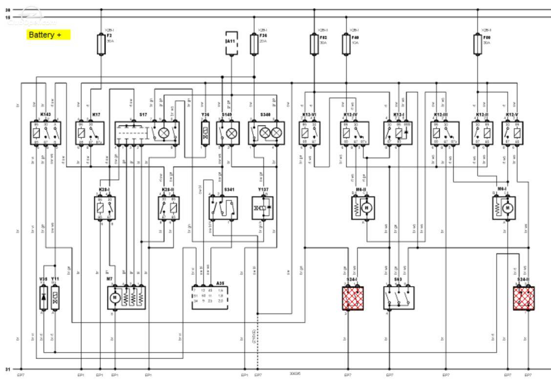

Dacã te uiți pe schema cei doi senzori de temperatura sint în legãturã cu releele care actioneaza ventilatoarele si cu bobina compresorului, de aceea am zis sã îi verifici( pe ei, mufele lor si firele.
Ca defect am bãnuit contactele pe care aceștia le au sau un contact imperfect in mufele sau pe fire.
Poti sa faci punte in mufa senzorului din dreapta schemei între 1 și 2 și 1 și 3 și vezi dacã mai face.
Trebuie sã fii sigur ca in pinul 1 vine o masa(minus) fermã/sigurã. Eu pe acela il banuiesc cu probleme.
