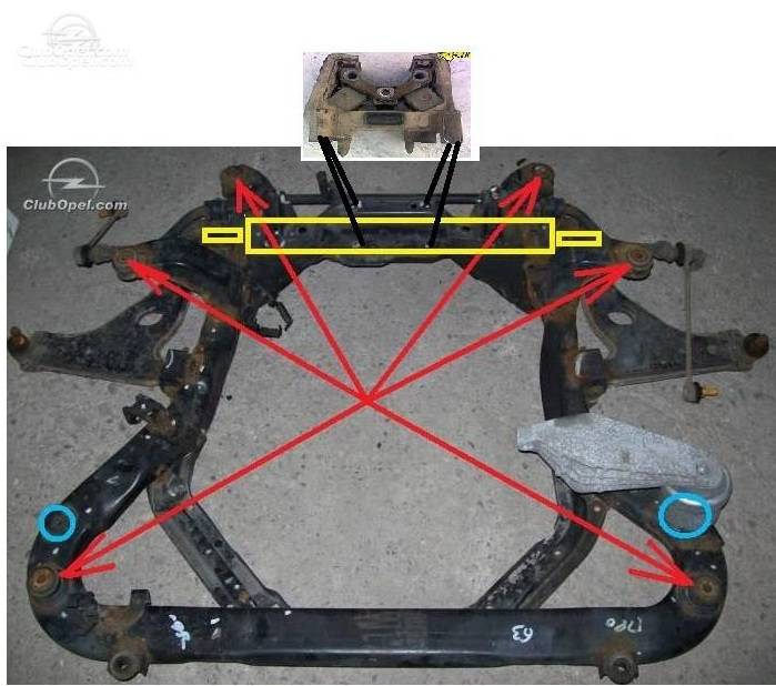

Salut....Daca are careva o diagrama cu pozitionarea suportului motor dinspre habitaclu (cel din poza) si eventual cum se demonteaza il rog sa o posteze.

Am gasit in cele din urma unde e pozitionat,unul dintre colegii de pe forum a postat o poza in legatura cu alta problema. Ceilalti 3 suporti i-am schimbat dar nu se simte nici o imbunatatire. In momentul in care las ambreiajul putin mai tare sau daca bag piciorul mai tare in acceleratie se simte o bataie. Ambreiajul este aproape nou, alte batai la trecerea prin gropi/ denivelari nu se aud... ce alte cauze posibile ar mai putea fi?

Inseamna ca bataile alea apar doar cand se cocoseaza motorul pe o parte cand il accelerezi , bagate sub masina si vezi care e cel mai apropiat luft intre partile mobile si caroserie , sigur gasesti ceva pe acolo , poate sa fie toba , teava , ceva . Am patit asa cu o bataie enervanta si dupa ce am schimbat pivoti , bielete antiruliu , bucsi bara stabilizatoare si flanse amortizoare tot batea , era de la filtru de aer , sa nu iti bagi in el de filtru !? Filtru ala are 2 suruburi vulcanizate in cauciuc , un fel de mici tampoane asa si alea s-au rupt de batea cacatul ala de carcasa in caroserie .
