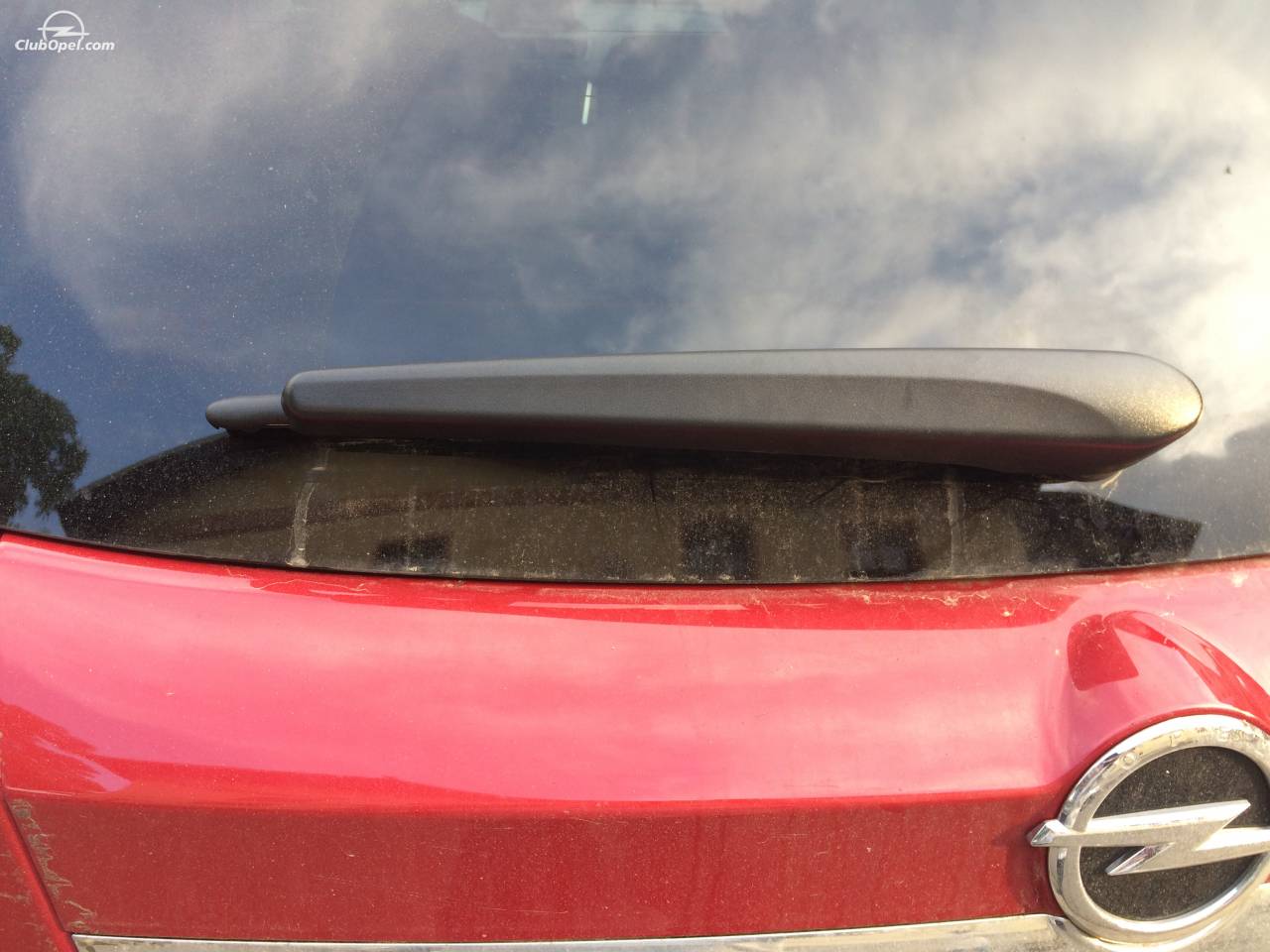

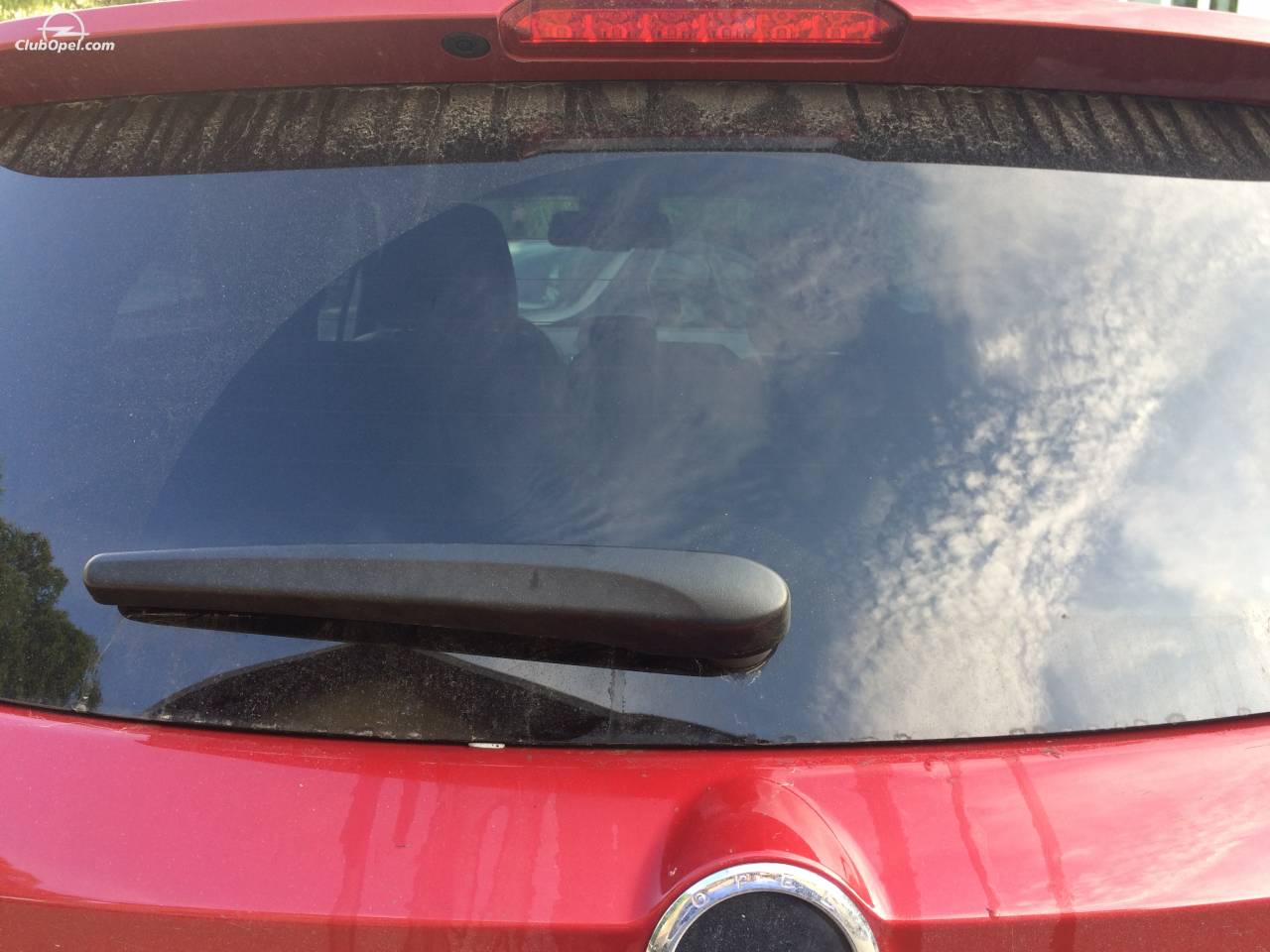

Am rezolvat cu stergatorul spate. Am obtinut o crestere cu 21% a suprafetei sterse Very Happy .
Inclusiv partea estetica a iesit bine.
Originalul (24cm)
Noul (30cm)

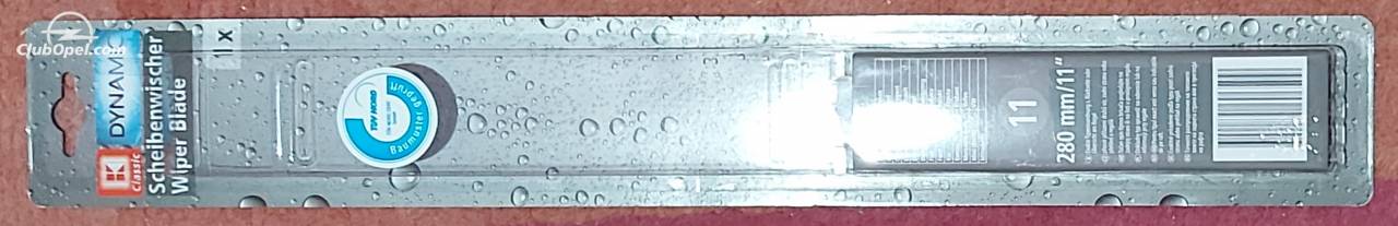

Pentru cine mai urmărește acest topic, vă aduc la cunoștință că la Kaufland am găsit ștergător de 28 cm, cu 9,90 lei, care merge perfect pe luneta de la Mokka, fără să faci nici o modificare chiar și la capacul ornamental sau de protecție al brațului ștergătorului, iar suprafața ștearsă este mult mai mare. Iese puțin de sub capacul ornamental, dar nu deranjează.
Vă pun o imagine cu cutia ștergătorului. Este fabricat de Kaufland. L-am luat acum o lună și azi l-am pus. Nu mi-a venit să cred că a mers fără probleme din prima, adică ștergerea lunetei perfect pe o suprafață mult mai mare.
De pus trebuie să puneți prima dată piesa de plastic în cârligul brațului ștergătorului, introdusă pe jumătate, apoi fixați ștergătorul în piesa de plastic și trageți-o în cârligul brațului până face țac, după care puneți capacul de protecție al brațului.

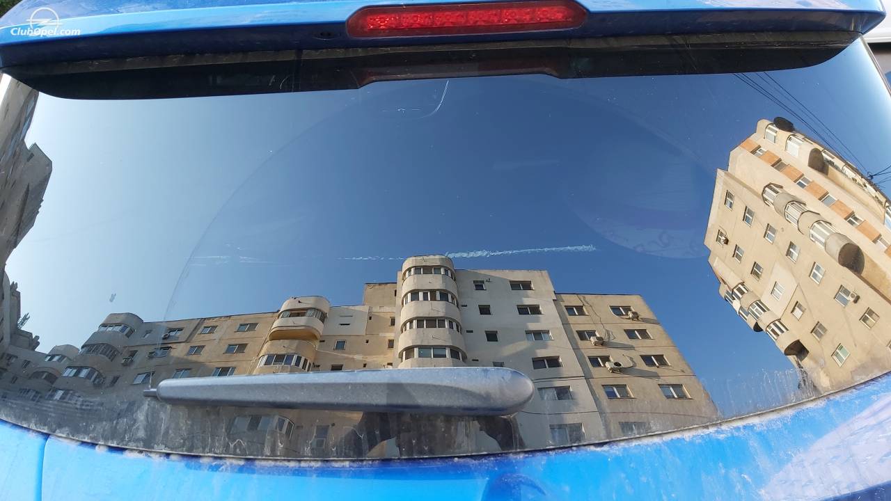

Recunosc că am greșit în afirmația de mai sus. Ștergătorul pe care l-am pomenit la ultimul meu post, cel de 28 cm de la Kaufland, nu necesită nici o modificare la sistemul de ștergere pe spate.
Vă postez fotografia cu imaginea ștergătorului montat și suprafața ștearsă:
Sper să vă fie de folos...., dacă mai citiți acest topic.
Cam murdară mașinuța..., mă scuzați! Embarassed
