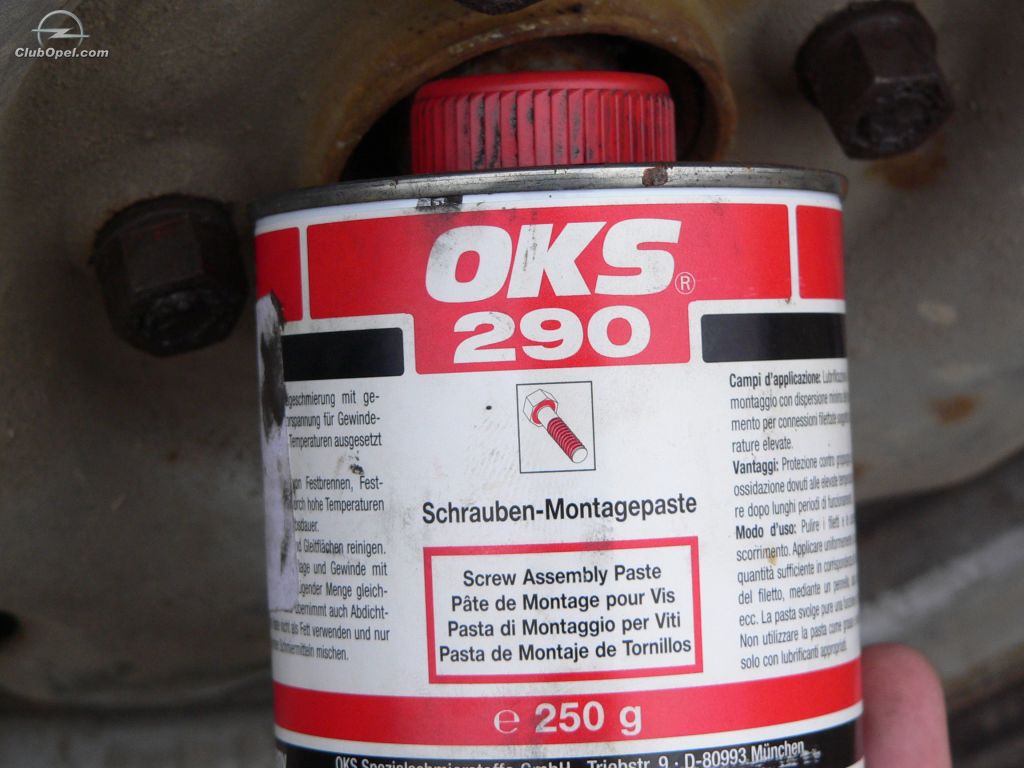

Astazi am schimbat rotile cu cauciucuri de vara cu cele ce au cauciucuri de iarna.
Asta primavara cand am facut oeratiunea inversa am uns prezoanele cu o vaselina antigripare pe baza de
cupru. Acum piuitele s-au desfacut extrem de usor, fara trosnituri si scartaituri, filetele erau fara pic de rugina.
Vaselina am cumparat-o de aici de pe forum de pe la sectiunea Bazar, pun si o fotografie cu ea nu ca sa-i fac
reclama marcii in sine ci functionalitatii ei.
