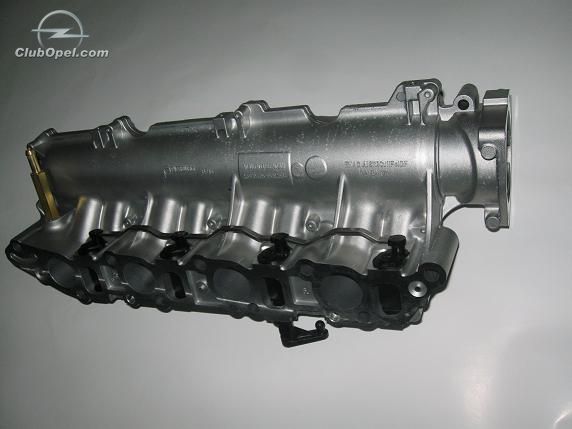

Nu, nu am nici o eroare pe bord..
aici am mai pus ceva poze poate te ajuta sa vezi...
https://www.clubopel.com/vie...39&highlight=

Ca sa fii sigur ca ai motorasul si acesta functioneaza, pune pe cineva sa accelereze (de la relanti-2000 RPM) si tu uita-te la clapeta nr.3 Aceasta ar trebui sa se miste.

Eu teoretic nu am observat nimic, ca asa am cumparat masina si nu stiu diferenta dar mi sa zis ca pierde cam 25-30% din putere, creste consumul si nu ar trebui sa tremure motorul.
"De acolo trag concluzia (cum am zis si acolo) ca nu ai tija. Iti trebuie alta galerie + garnitura. Motorasul e undeva sub admisie, nu se vede. Dar daca nu-l aveai, iti statea aprins masinuta cu cheia in bord.
Ca sa fii sigur ca ai motorasul si acesta functioneaza, pune pe cineva sa accelereze (de la relanti-2000 RPM) si tu uita-te la clapeta nr.3 Aceasta ar trebui sa se miste."
Dar daca nu e legat prin tija cum sa se miste ?
Maine o sa incerc. Thx de sfat

Pana la urma nu inteleg care ar fi baiu, eu credam ca tija trebuie sa fie sus si sa lege clapetele de aia ziceam ca im lipseste. Dar dupa cuma am observat pe poza trebuie sa fie jos si de sus nu am cum sa vad
tonytm nu asta imi lipestet ?
