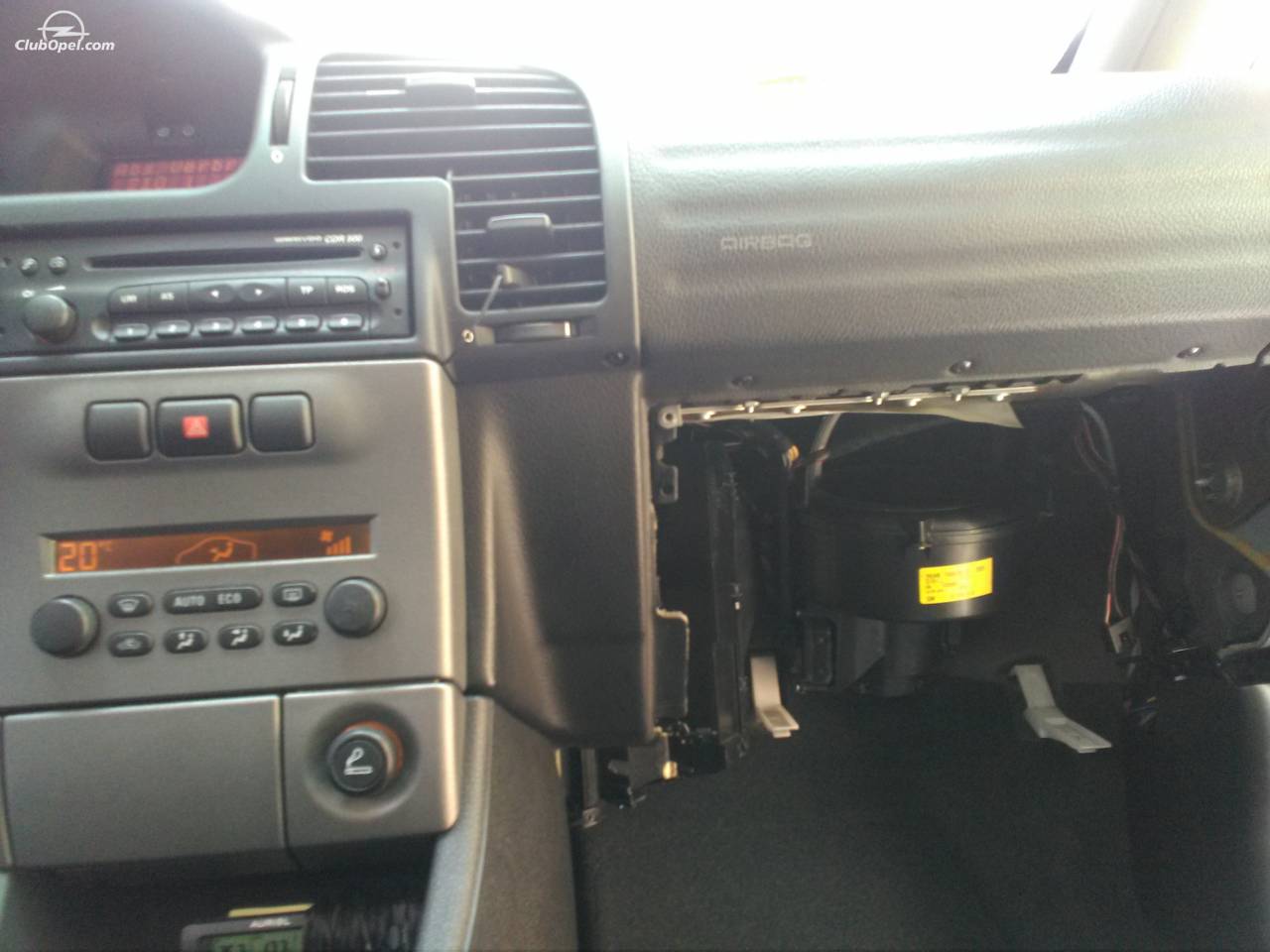

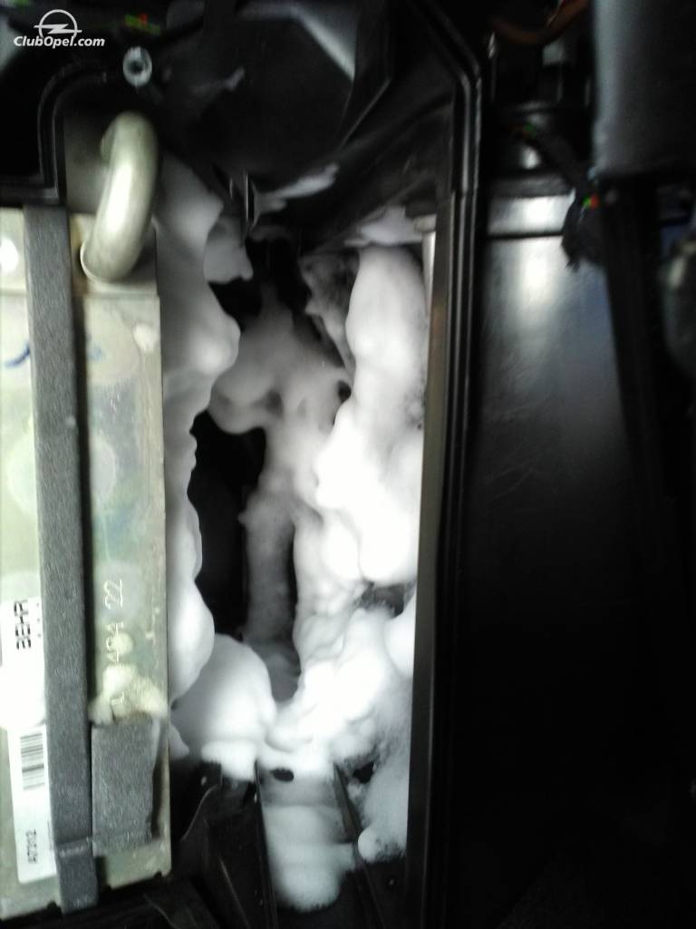

sambata am demontat cutia de acte si restul de acareturi pentru a igieniza si inlocui filtru de habitaclu(polen) ; de aceasta data am luat varianta simpla ; fara carbon activ.
atasat poze cu spuma cu care am igienizat zona ; as fi vrut sa ajung si spre zona radiatorului de incalzire dar zona e foarte ingusta si nu este loc .
am cautat o schema cu amplasarea celor 2 radiatoare (cel de incalzire si ce l de AC) si sa pot igieniza cat mai bine zonele dar din pacate nu am gasit.chiar si o schema cum sunt directionate fluxurile de aer mi-ar fi fost de folos.
o nelamurire care am vazut-o este : daca pornesc AC dupa aprox 30-45 secunde de deschide automat (fara sa apas butonul ) capacul de recirculare si asa ramane cat timp functioneaza aerul conditionat. este un lucru normal sau e vreo anomalie ? in mod normal aerul este preluat de afara , doar cand este pre recircualre sistemul preia aerul din interiorul masinii si il recircula.
si poze cu acest fapt.
