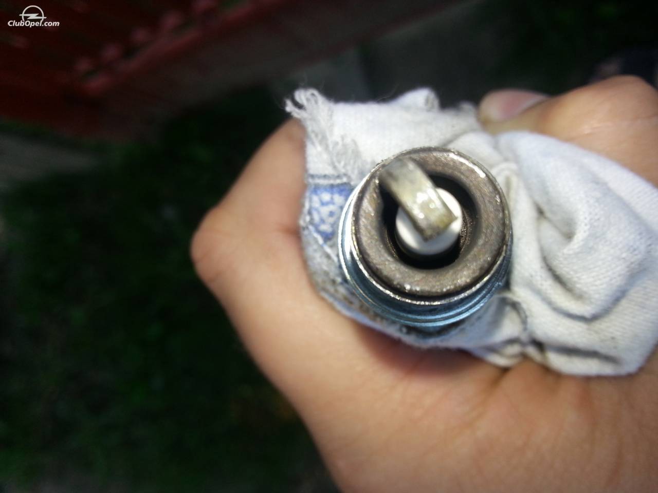

Totusi, dupa ceva timp am observat ca iar afuma bujiile. Masina porneste ok, merge cum trebuie, insa parca-i lipseste un pic de putere. Am schimbat bujiile si filtrul de aer, insa degeaba. Dupa 100-150km bujiile sunt iar negre. Fisele sunt in stare buna, masurate (plus ca au doar un an vechime).

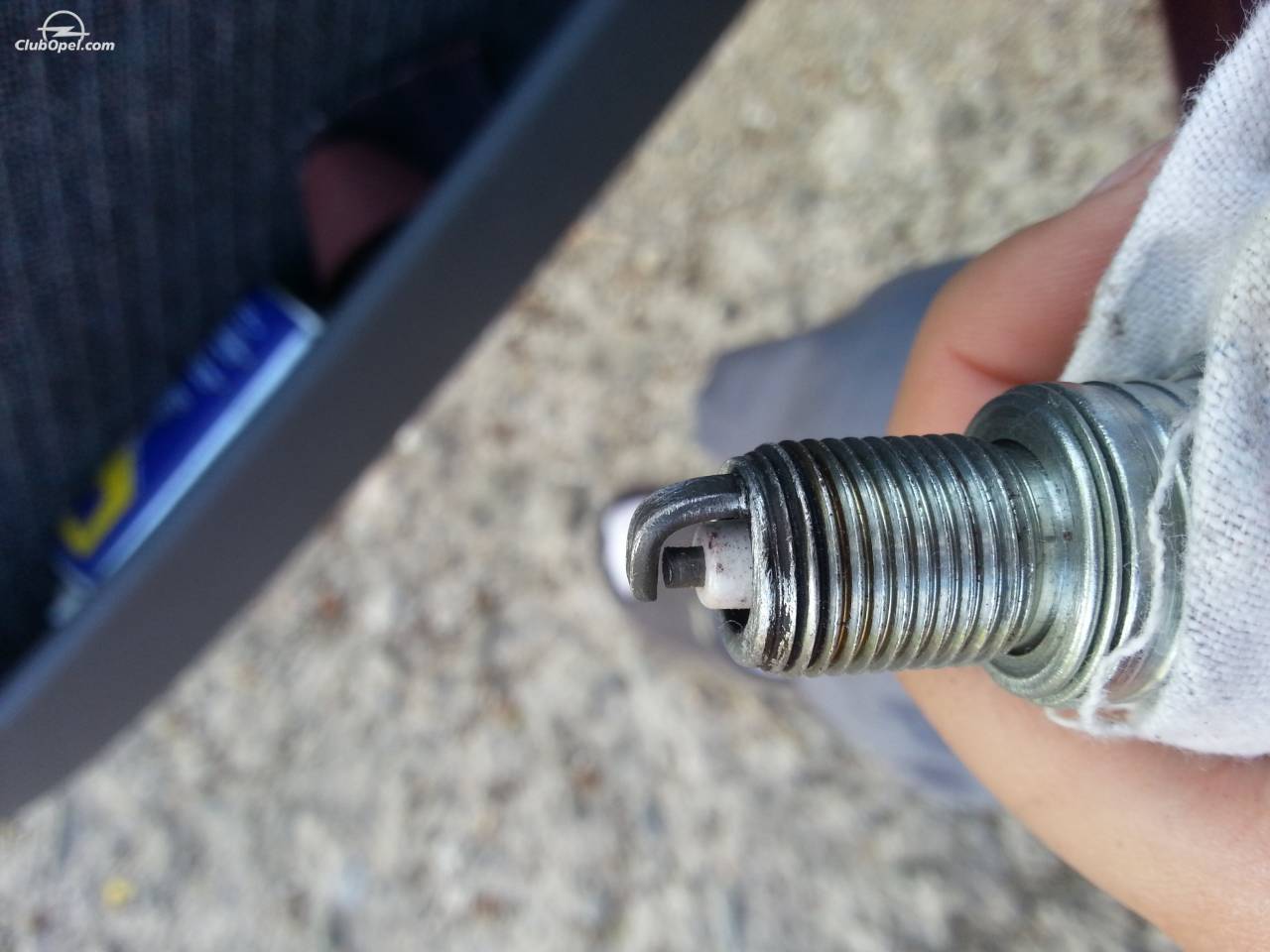

l-am rotit inspre parbriz vreo 4mm, parca are un pic mai multa vlaga. Ma pun sa curat bujiile, si ma uit din nou dupa vreo 100-150km. Fac si poza inainte si dupa.

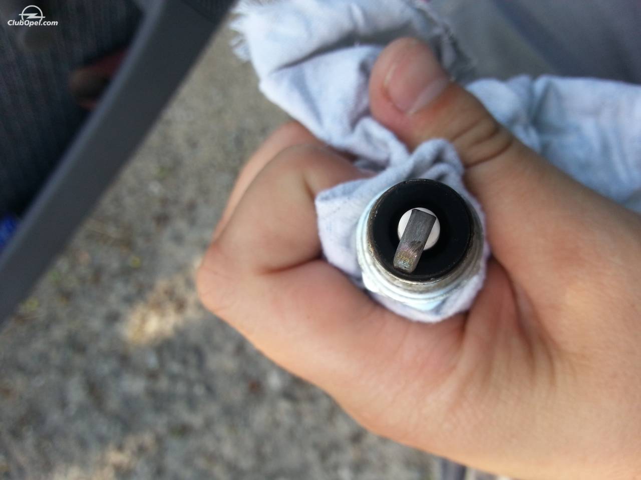

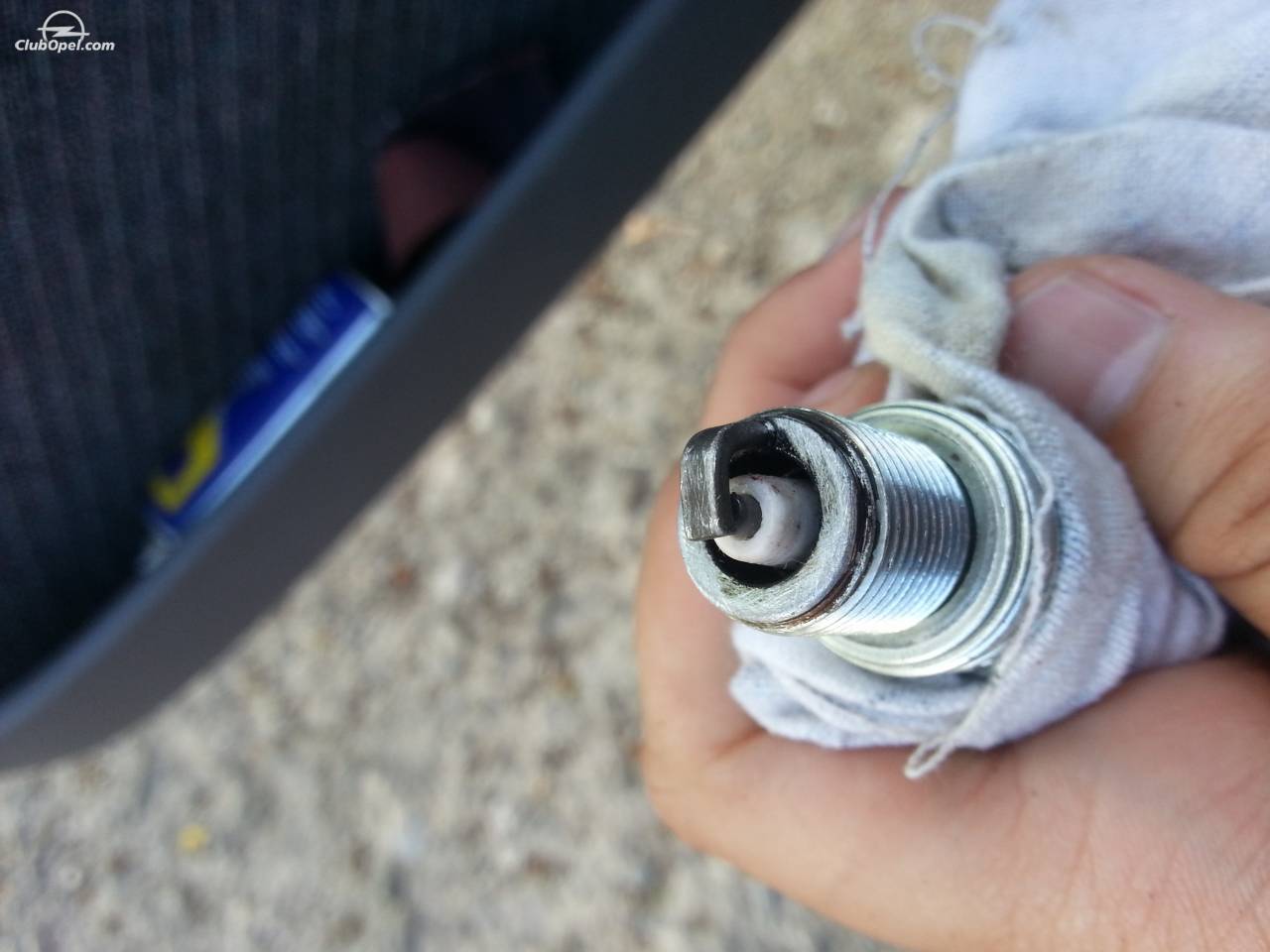

Deci, am curatat bujiile. Am pus poze, inainte de curatare, si dupa curatare. Toate 4 erau la fel de afumate. Revin dupa ce fac cativa kilometri.

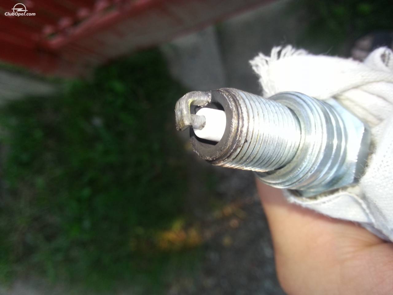

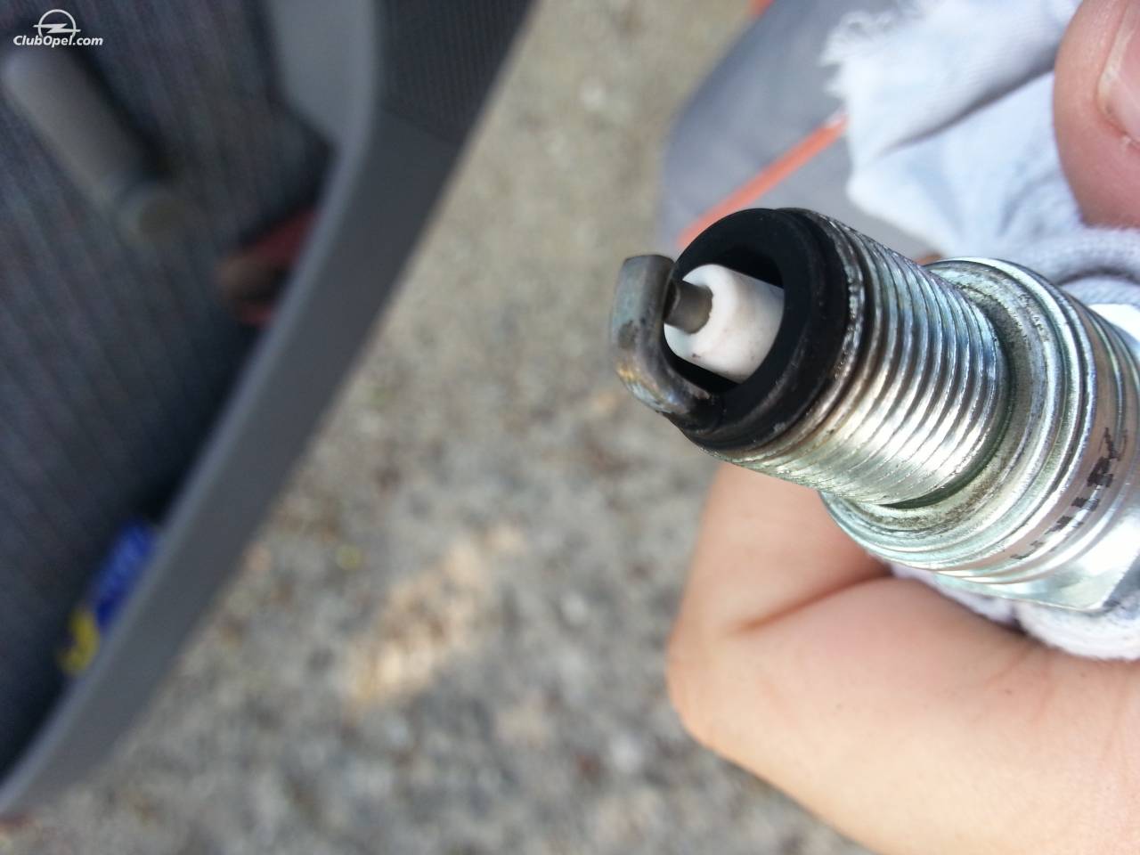

Bun, dupa 80km (40 facuti in oras, 40 in afara, la limita vitezei legale), cam asa se arata lucrurile:

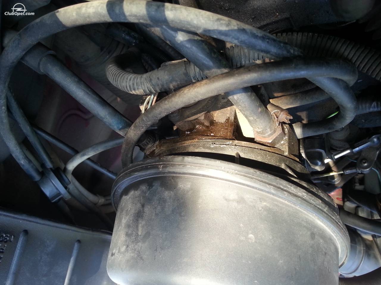

Eu cred ca e o imbunatatire. Totusi, am sesizat o scurgere, care dupa miros, nu este benzina, imediat sub carcasa de la TB:
Vreo idee si aici?

Da, pare o imbunatatire vizibila! Poate ca nici distantele parcurse nu au fost ideale ptr starea bujilor...
Ca sa fii sigur ca e ce trebuie cu avansul, ai putea sa incerci la un meserias cu stroboscop, ca sa-l regleze "ca la carte" ...
Pare sa fie ulei dela recuperarea gazelor de carter...

Legat de pata care zici ca este de ulei, afecteaza in vreun fel?
  • Mesaje scrise: 7,313
Nu deranjeaza cu nimic, doar vizual, poate...
