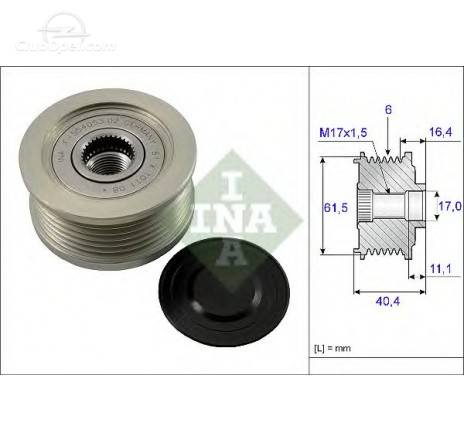

Cand se distuge sistemul ambreiaj din fulie,axul alternatorului nu mai este antrenat si se aud zgomote specifice.Lipsa antrenarii rotorului(axului),face imposibila incarcarea(martor baterie aprins),implicit functionarea servodirectiei...,de aceea eu am dubii mari ca releul regulator de tensiune ar fi fost defect...! E prea mare coincidenta!

Florin20 a scris:Si eu am avut probleme cu fulia alternatorului,s-au sparta rulmentii in ea acum vreo 4 ani.Atunci am schimbat distribuția si am mers si o perioadã cu 200km/h pânã in Viena,daca are vreo importanta.Ideea e ca servodirectia functiona si cu cureaua data jos,a rãmas surprins si mecanicul român care mi-a schimbat fulia in Austria
Rulmentii nu sunt in fulie, ci in alternator. Servodirectia... nu are nicio legatura cu cureaua auxiliara si in mod evident cu lantul cinematic aferent ei.

Cu tot respectul si pentru edificarea mea as vrea sa inteleg si eu cum o fulie de la alternator ,,s-a stricat de tot,, Nu de alta, dar as putea sa o patesc si eu, deci as vrea sa stiu ce inseamna asta ca sa imi iau piesele de schimb necesare (sa le am permanent la mine) in caz ca se intampla acest fenomen. Multumesc.

Inchipuie-ti o cheie cu clichet,care strange un surub pana ce din cauza uzurii clichetul cedeaza si se invarte in gol,neactionand surubul.In speta noastra,clichetul(manerul cheii) e fulia exterioara,iar surubul e partea inferioara a fuliei,presata pe axul alternatorului.Acest model de fulie antreneaza axul doar intr-un sens,invers fiind roata libera(neantranand),ca si la cheia cu clichet.In cazul alternatorului,cand fulia(acest model de fulie),e zob...,fulia(partea exterioara) se invarte dar rotorul sta pe loc sau se invarte cu turatie foarte mica,depinde cat mai antreneaza sistemul fuliei,situatie in care incarcarea va fi defectuoasa,culminand cu aprinderea becului din bord...!

Acesta fulie nu este o noutate prea recenta are ceva timp de când unele alternatoare au fost echipate și sunt destul de pãcãtoase mai ales cele care nu sunt de origine cunosc. acest fenomen deoarece am coleg de munca care este patron de service alternatoare /electromotoare pot cere informații suplimentare despre aceasta fulie daca se doreste
