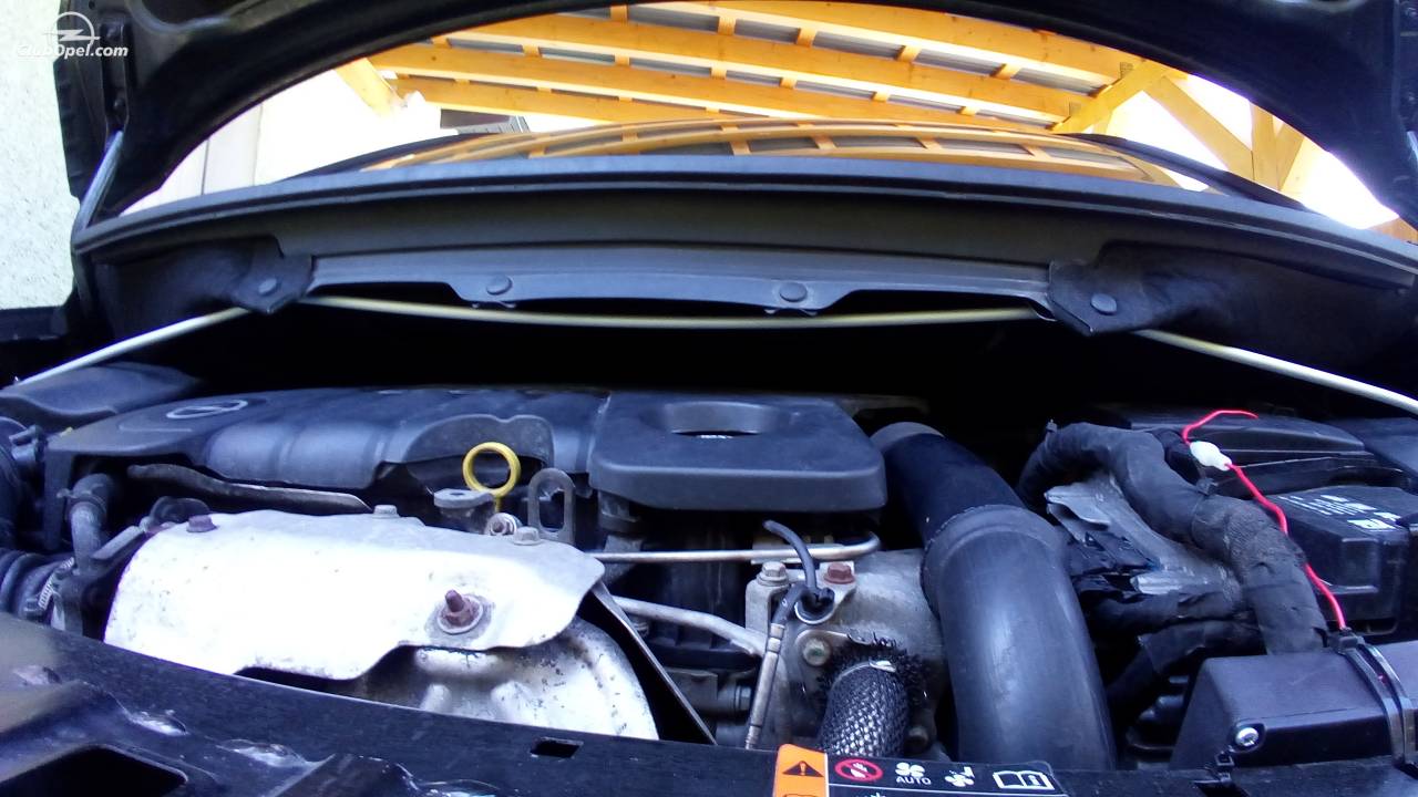

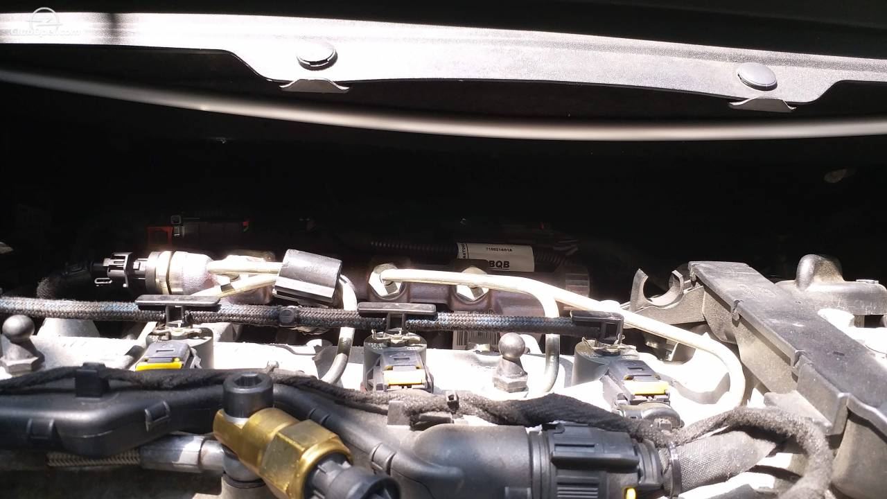

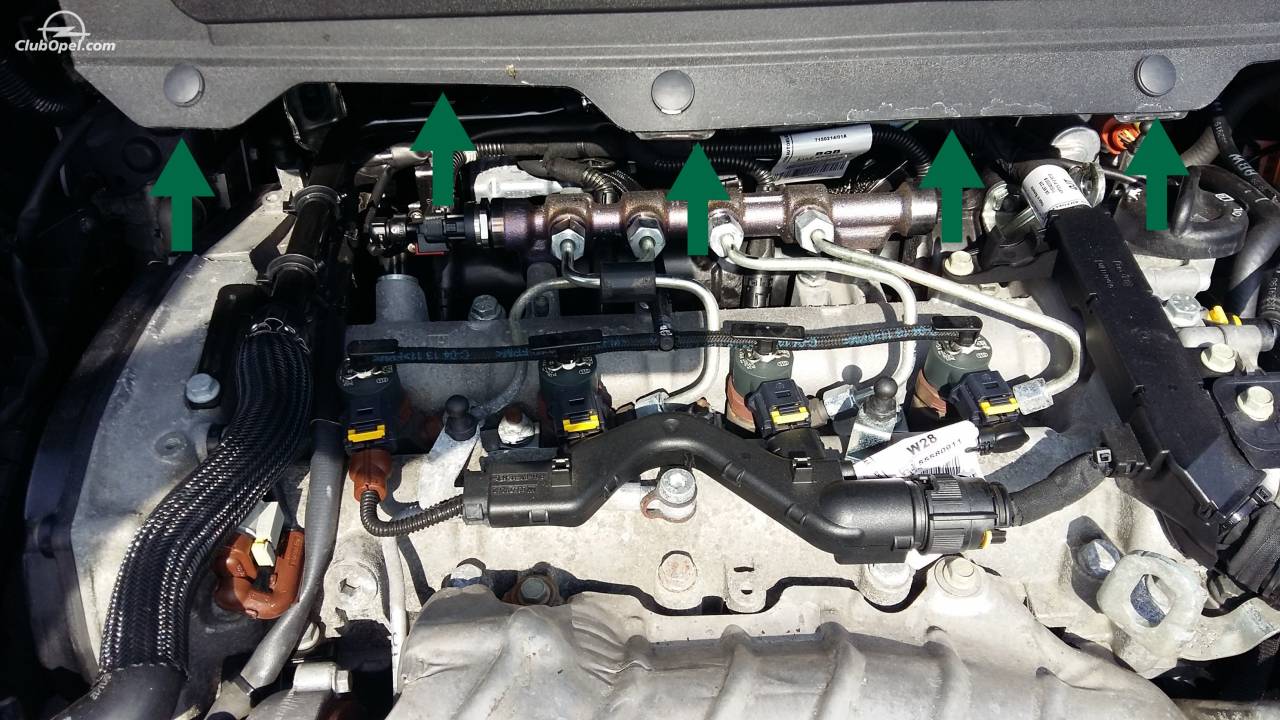

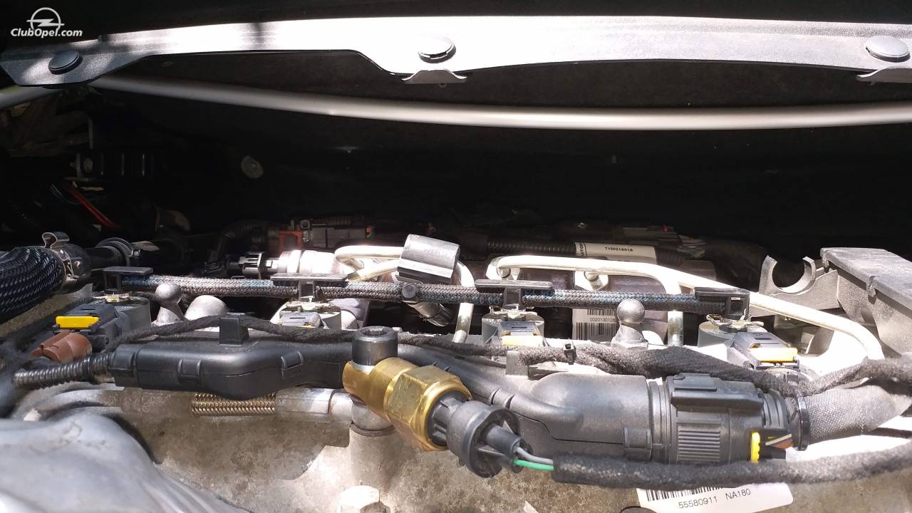

Demult doream sa semnalez problema asta. Daca ati observat sau nu la masinile voastre exact prin locurile indicate in poza se scurge ceva apa(in cazul ploilor sau spalarii exterioare).
Zona aceea este clipsata precar de cateva nituri cu un mare joc ce strange grila exterioara de jgheabul de scurgere a apei colectata de pe parbriz.
Daca observati fenomenul si la masinile voastre, postati aici si sa vedem ce rezolvare gasim.

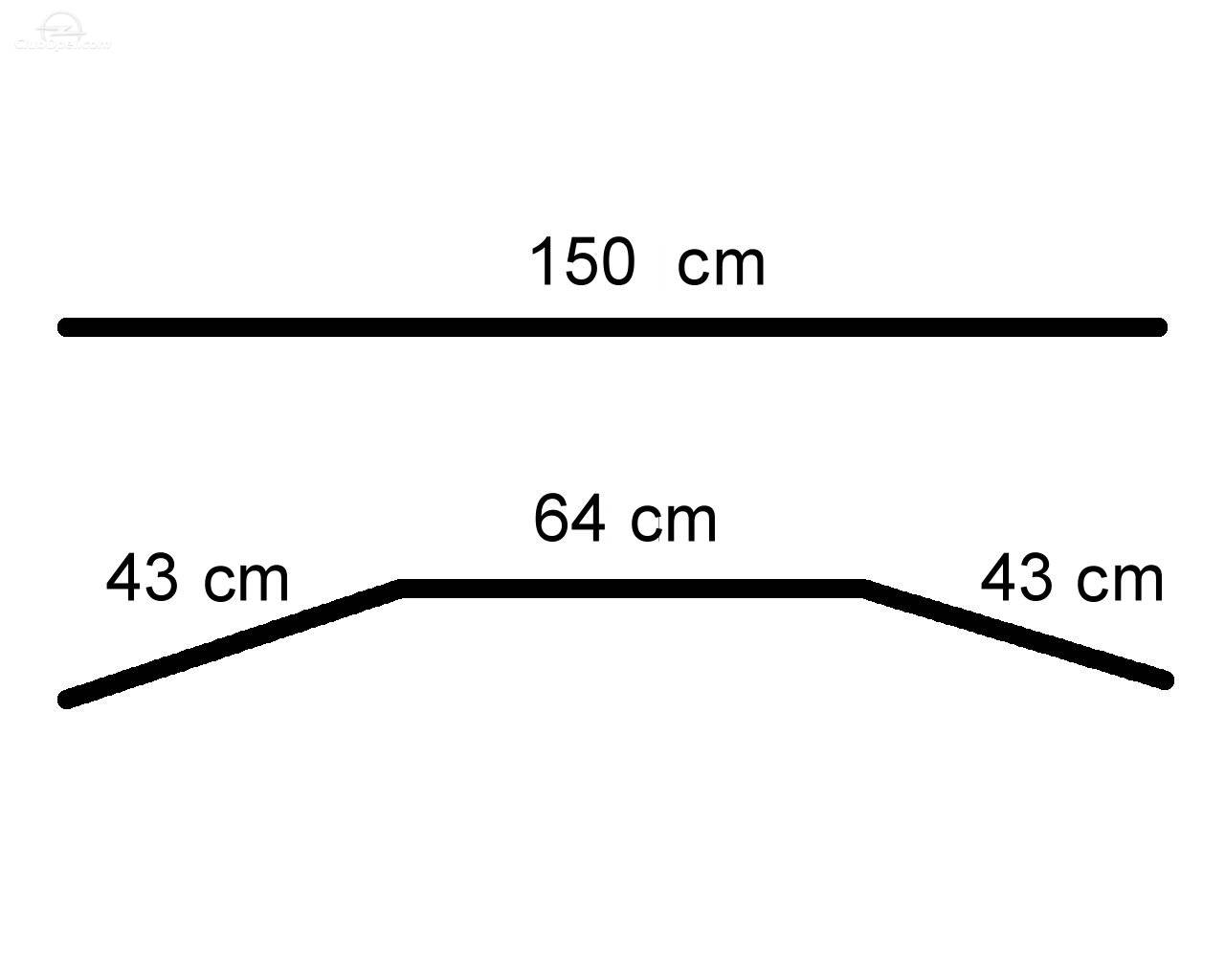

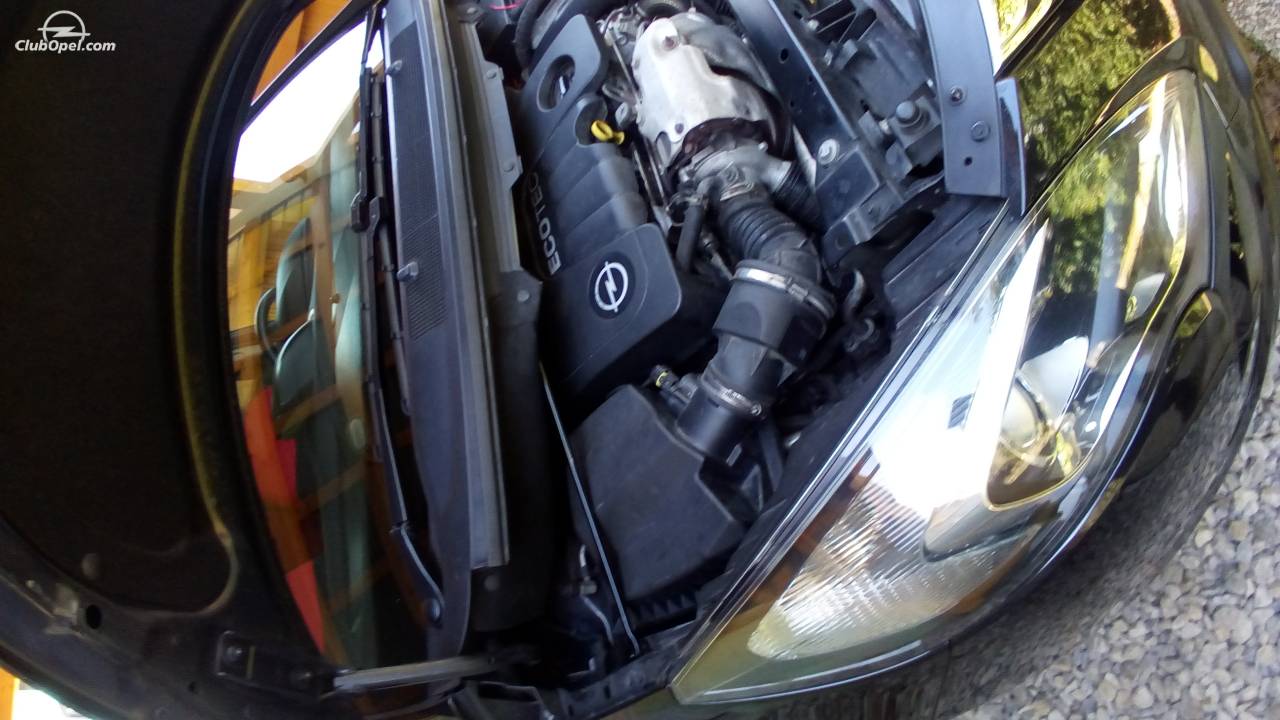

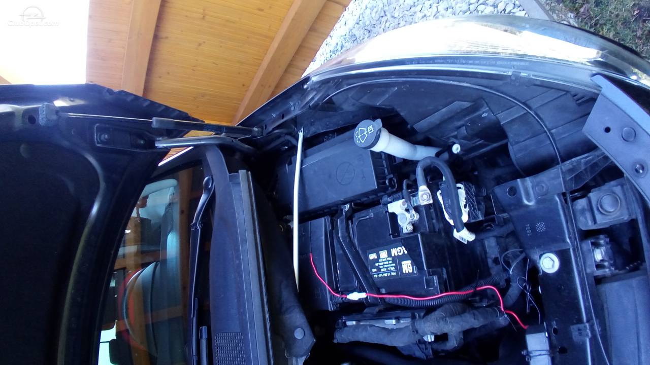

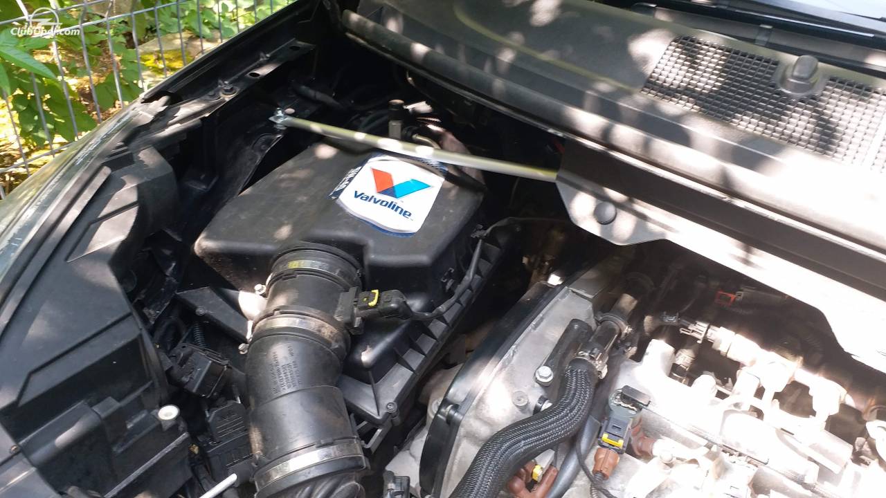

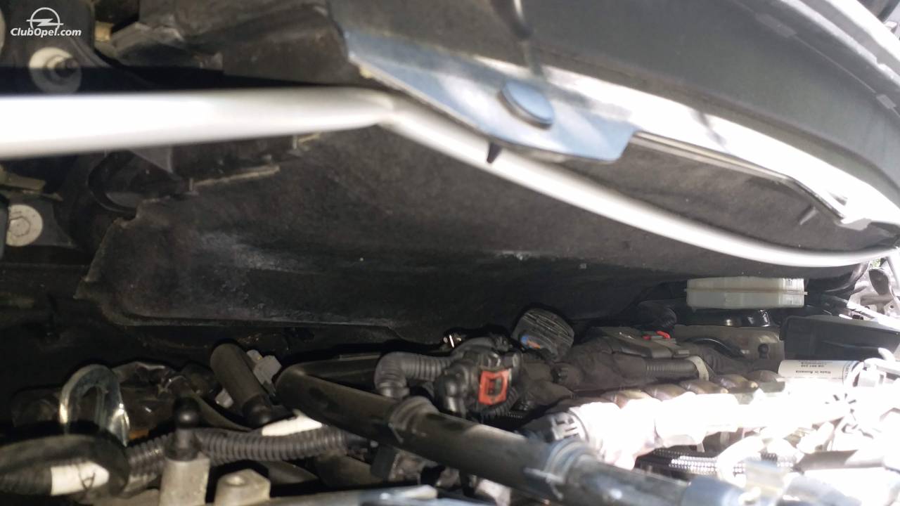

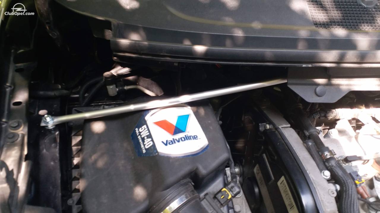

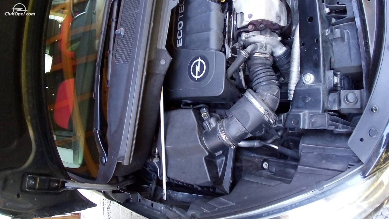

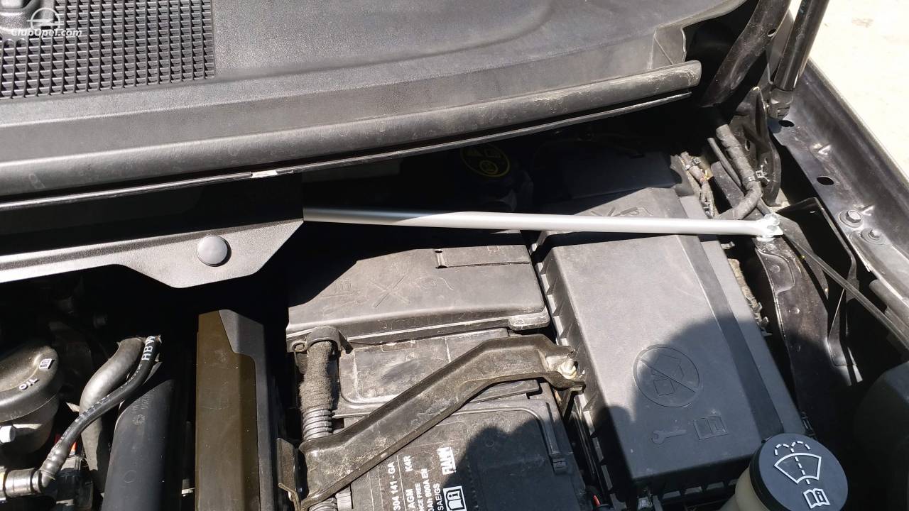

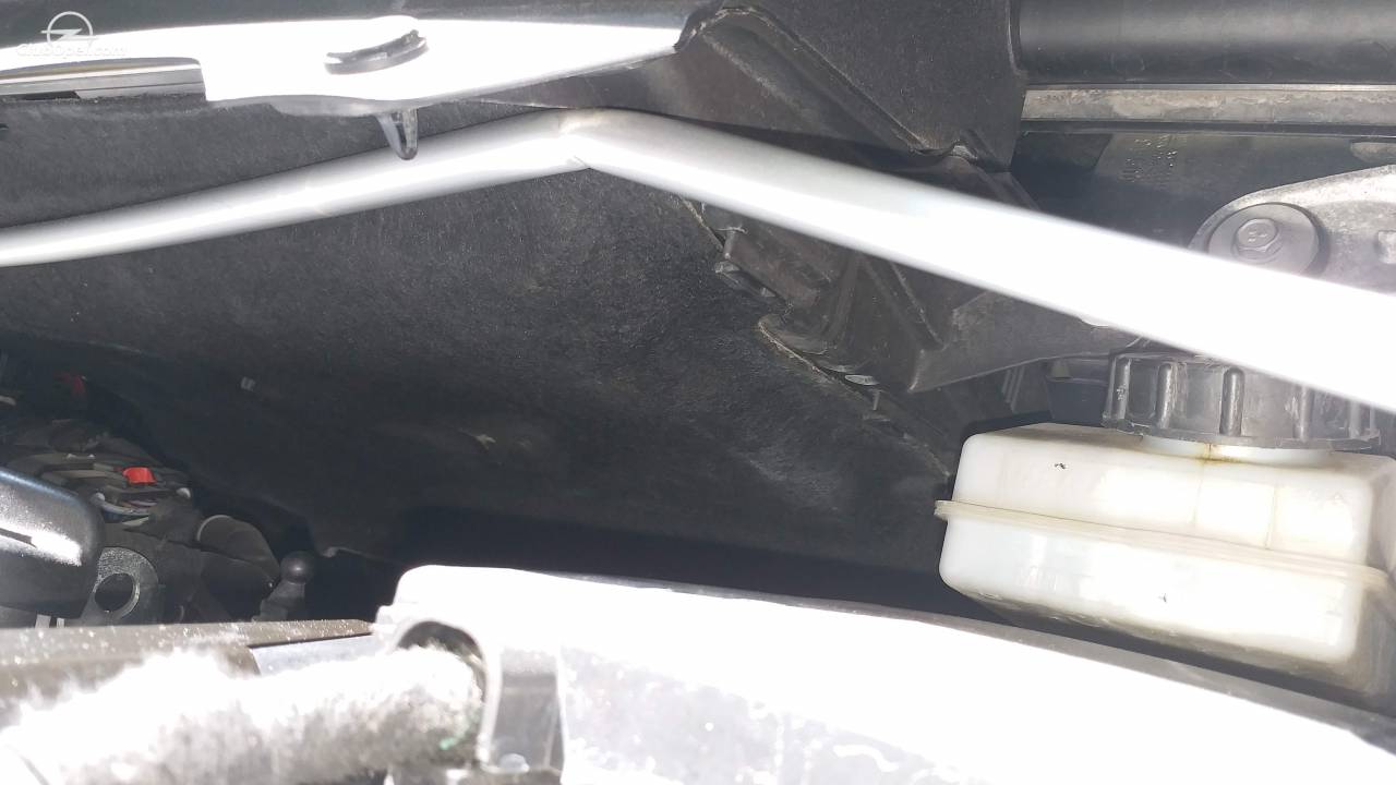

Pentru moment am implementat o tija din teava de aluminiu de Ø12 mm lunga de 150cm fixata in niste gauri(cu suruburi de 8mm) existente in sasiul din extremitatile compartimentului motor. Aceasta am indoit-o la ~ 30° la 43cm de capete ca sa sustina si sa ridice ~ 2 cm. tava de acumulare a apei de ploaie si in acelas timp presand mai bine chederul ce etanseaza in contact cu capota.
Sa vedem cum va fi la urmatoarea ploaie 😎, dar deja plasticul / grila (water deflector) sa intarit considerabil la apasarea cu mana. Iar chederul sta ferm presat pe interiorul capotei, nu cum statea inainte de bagai degetul intre el si capota 😠

ceva rezultate? Merita operatia?

A meritat cum sa nu... În primul rand s-a intarit grila si etanseaza mai bine in cazul ploilor abundente sau jetului de la spãlaorie. In al doilea rand, apa acumulata in tava de sub grila se dreneaza mai repede pe jgheab, fiind ceva mai ridicata. Altfel nu stiu cum s-ar fi rezolvat, cine se pricepe un pic la bricolat e foarte simplu de realizat.

am facut si eu asa .acum astept sa ploua 😊
